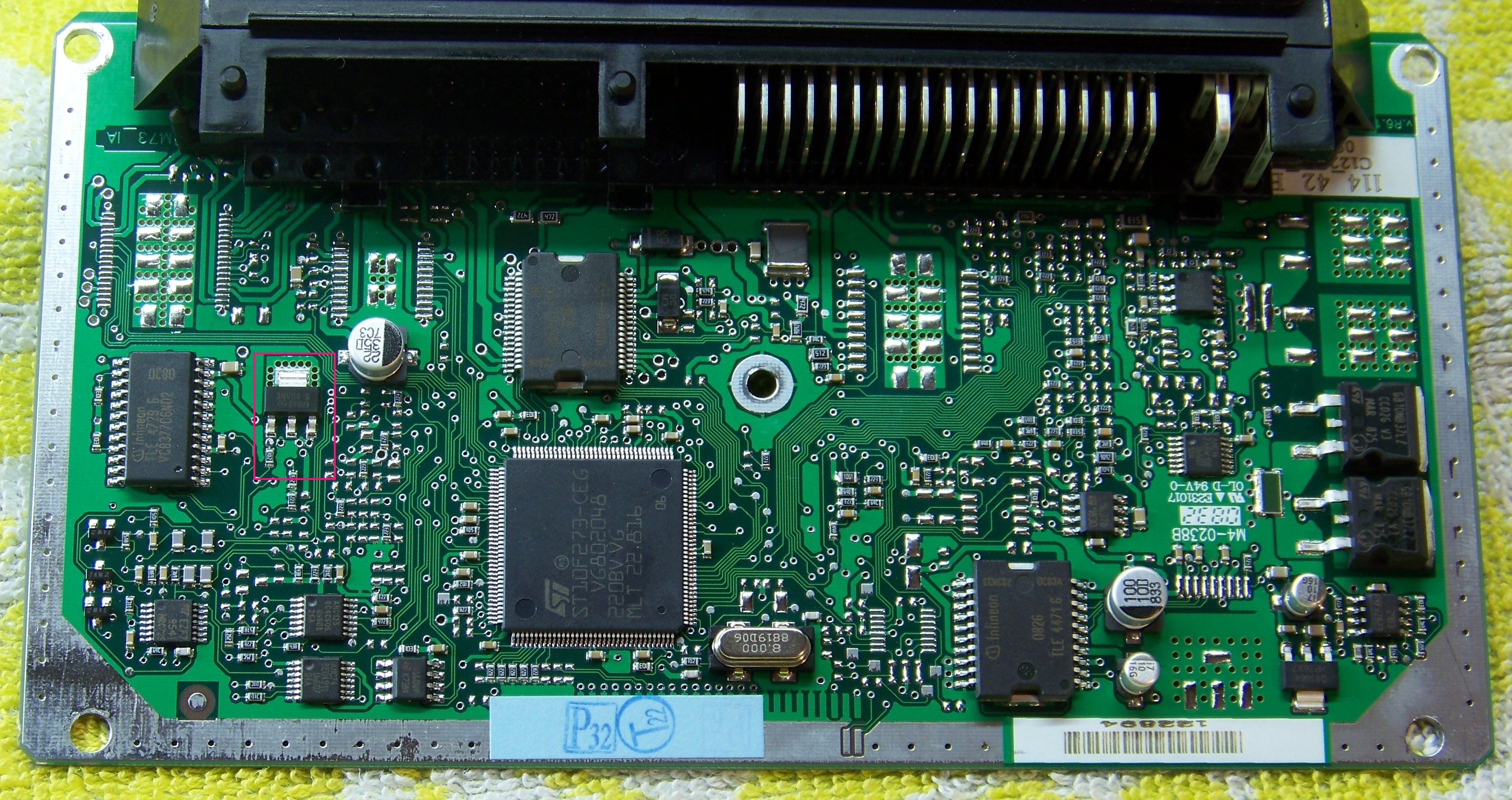

December 1, 200916 yr comment_56009 Люди добрые, подскажите в чем отличие Я72+ для Калины 8кл и Я72+ для 2114 Link to comment https://www.auto-bk.ru/forum/topic/6431-%D0%BE%D1%82%D0%BB%D0%B8%D1%87%D0%B8%D1%8F-%D1%8F72/ Share on other sites Share on Facebook Share on X Share on Pinterest More sharing options... Share this post
December 1, 200916 yr comment_56015 Люди добрые, подскажите в чем отличие Я72+ для Калины 8кл и Я72+ для 2114 Так же как и у Я7.2 будет ошибка по цепи управления вентилятором . Link to comment https://www.auto-bk.ru/forum/topic/6431-%D0%BE%D1%82%D0%BB%D0%B8%D1%87%D0%B8%D1%8F-%D1%8F72/#findComment-56015 Share on other sites Share on Facebook Share on X Share on Pinterest More sharing options... Share this post
December 1, 200916 yr Author comment_56016 Спасибо, интересуют отличия по железу блока. Что нужно допаять в 2114, что-бы получить 11183 Link to comment https://www.auto-bk.ru/forum/topic/6431-%D0%BE%D1%82%D0%BB%D0%B8%D1%87%D0%B8%D1%8F-%D1%8F72/#findComment-56016 Share on other sites Share on Facebook Share on X Share on Pinterest More sharing options... Share this post
December 1, 200916 yr comment_56046 залить туда прошивку от 1.6 8кл 21114 и перекинуть 29-68пин Link to comment https://www.auto-bk.ru/forum/topic/6431-%D0%BE%D1%82%D0%BB%D0%B8%D1%87%D0%B8%D1%8F-%D1%8F72/#findComment-56046 Share on other sites Share on Facebook Share on X Share on Pinterest More sharing options... Share this post
December 1, 200916 yr Author comment_56053 спасибо, это все понятно, нужны 2 скорости вентилятора, а не одна. Link to comment https://www.auto-bk.ru/forum/topic/6431-%D0%BE%D1%82%D0%BB%D0%B8%D1%87%D0%B8%D1%8F-%D1%8F72/#findComment-56053 Share on other sites Share on Facebook Share on X Share on Pinterest More sharing options... Share this post
December 1, 200916 yr comment_56085 Вот транзистор поставь Link to comment https://www.auto-bk.ru/forum/topic/6431-%D0%BE%D1%82%D0%BB%D0%B8%D1%87%D0%B8%D1%8F-%D1%8F72/#findComment-56085 Share on other sites Share on Facebook Share on X Share on Pinterest More sharing options... Share this post
December 1, 200916 yr Author comment_56086 Спасибо. Это М73, а Я72+ такой-же? Маркировка у транзистора какая? на фото не видно. Link to comment https://www.auto-bk.ru/forum/topic/6431-%D0%BE%D1%82%D0%BB%D0%B8%D1%87%D0%B8%D1%8F-%D1%8F72/#findComment-56086 Share on other sites Share on Facebook Share on X Share on Pinterest More sharing options... Share this post
December 1, 200916 yr comment_56087 Спасибо. Это М73, а Я72+ такой-же?Маркировка у транзистора какая? на фото не видно. это как раз таки я72+, обрати внимание на резюки возле микрухи, маркировку увидел дык я72+ на базе м73 усе таки. верхняя надпись вроде 3WV04 s а вот нижнюю не разглядел, а платы под рукой нету чтоб точнее сказать. Edited December 1, 200916 yr by Fast Link to comment https://www.auto-bk.ru/forum/topic/6431-%D0%BE%D1%82%D0%BB%D0%B8%D1%87%D0%B8%D1%8F-%D1%8F72/#findComment-56087 Share on other sites Share on Facebook Share on X Share on Pinterest More sharing options... Share this post
December 1, 200916 yr Author comment_56088 Это М73. конфигурация под калину и классику. На Я72+ 4 конфигурационных резистора, а не 5. Edited December 1, 200916 yr by Destroying-3 Link to comment https://www.auto-bk.ru/forum/topic/6431-%D0%BE%D1%82%D0%BB%D0%B8%D1%87%D0%B8%D1%8F-%D1%8F72/#findComment-56088 Share on other sites Share on Facebook Share on X Share on Pinterest More sharing options... Share this post
December 1, 200916 yr comment_56090 Это М-73. Транзистор 3NV04 и резистор 1к Link to comment https://www.auto-bk.ru/forum/topic/6431-%D0%BE%D1%82%D0%BB%D0%B8%D1%87%D0%B8%D1%8F-%D1%8F72/#findComment-56090 Share on other sites Share on Facebook Share on X Share on Pinterest More sharing options... Share this post
December 1, 200916 yr Author comment_56093 спасибо огромное. Link to comment https://www.auto-bk.ru/forum/topic/6431-%D0%BE%D1%82%D0%BB%D0%B8%D1%87%D0%B8%D1%8F-%D1%8F72/#findComment-56093 Share on other sites Share on Facebook Share on X Share on Pinterest More sharing options... Share this post
