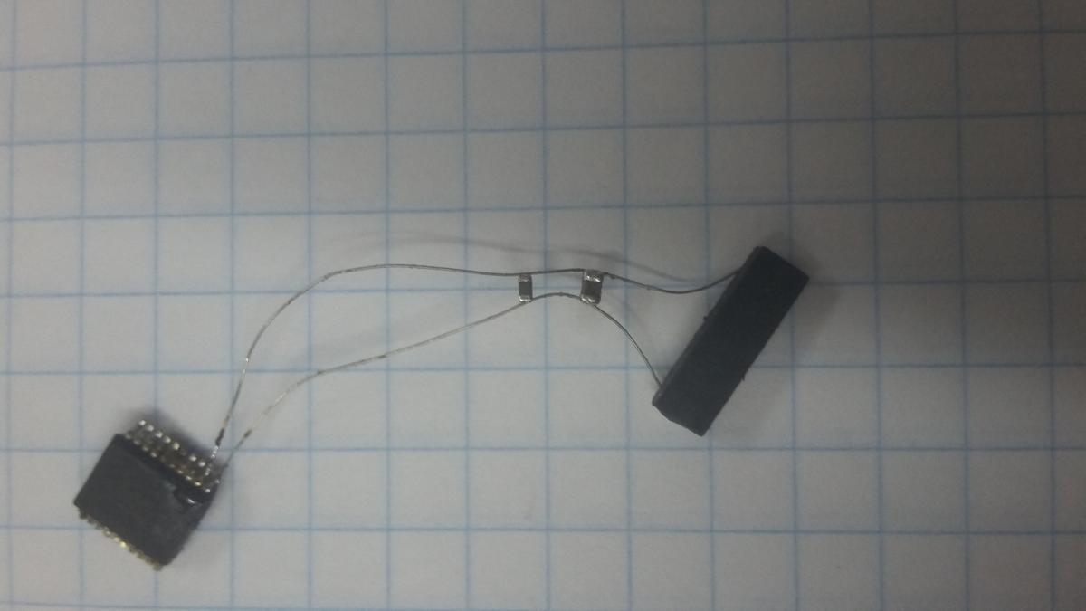

мозна на нейо взгленут ....?
в приоровском работает а вот так нет
мозет патаму сто длинийе провада ....
а у мениа так неработает
фото нсумел прикрепит
https://www.auto-bk.ru/forum/topic/64349-opel-astra-h-vs-id46/page/3/#findComment-959729

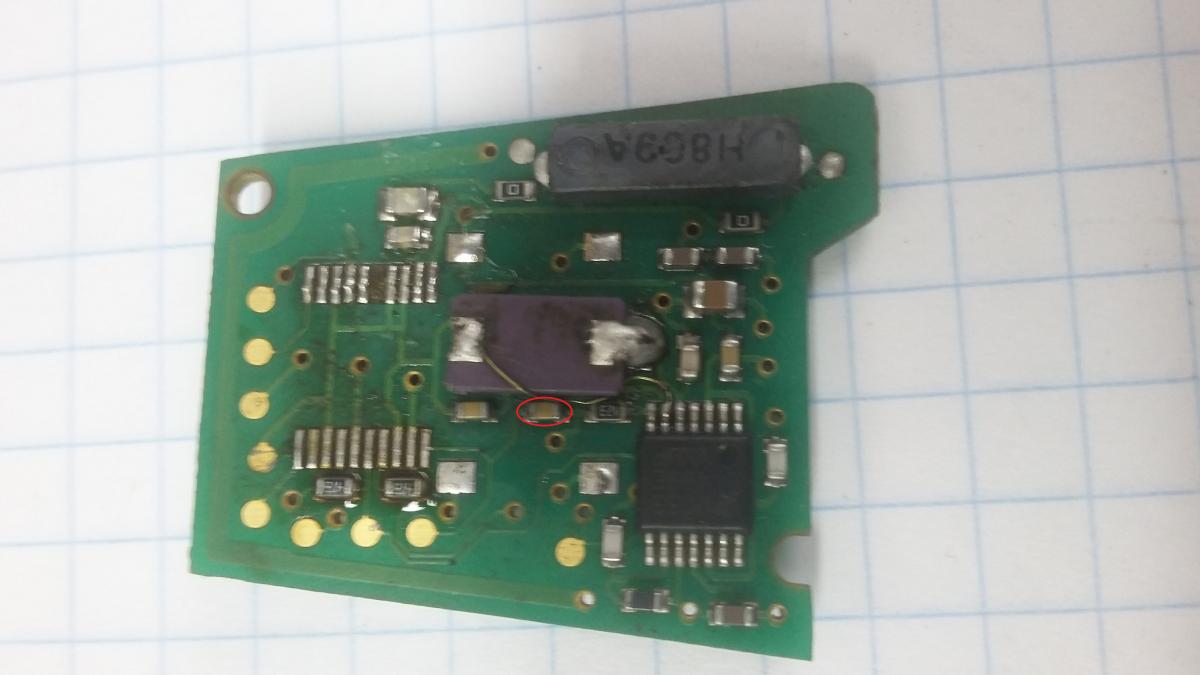

Скорее всего провода длинные, но на таких частотах теоретически не должно препятствовать. Я так понимаю, что те же самые элементы которые сейчас на фото, в плате работают, а на "соплях" не работают? Хммм, или какая то деталюха косячит, или... попробуй ещё один кондёр подпаять между 19 и 20 ногами на 15-22нан (22000пФ), возможно его не хватает.
Да, точно, он тоже нужен .

Короче вот:
https://www.auto-bk.ru/forum/topic/64349-opel-astra-h-vs-id46/page/3/#findComment-959767
какайа индуктивнаст катуск в оригинале?
https://www.auto-bk.ru/forum/topic/64349-opel-astra-h-vs-id46/page/3/#findComment-959934
Короче вот:
спасибо огромное в кондерике дело было 19-20 ноги поставил все с приоры и все заработало
