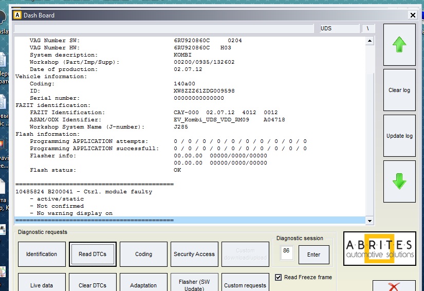

Все привет!
Сегодня делал VW Polo 2012 приборка 6RU920860C Калуга. Нужно было добавить чип. После считывания рид иммо дата, появился глюк, который показал, что все 8 ячеек с ключами заполонены, хотя по факты при считывании было показано 2 ключа. На этот глюк внимания не обратил, сделал - добавить ключ. Предложил записать в 8 ячейку - я согласился. После завершения процедуры стрелки стрелки спидометра и тахометра уходят на максиму и там остались.
Т.е. при выключенном двигателе стрелки лежат на "0", а если заведешь уходят на максиму.
Да и температуру показывают - 45.
Ключ прописать не удалось.
Машина уехала своим ходом, но все-таки что-то надо делать.
Ребята, помогите полечить авто.
В службу поддержки логи отправлены. Может кто встречался с подобной проблемой.
По вагам - открыт VAG dealer key pack 1.
скан ошибки и логи прикладываю.

а так чем мы вам можем помочь если даже дампа панели нет логи ваши бесполезны для нас
Ну писать с таким отображением информации было глупостью, конечно. Когда такую чепуху гонит, всегда только с выпайкой и вводом в сервис вручную..
Еще повезло что осталась на ходу. Жди ответа из поддержки, должен быть.

Чепухой я назвал то, что отобразил абрик после чтения.
