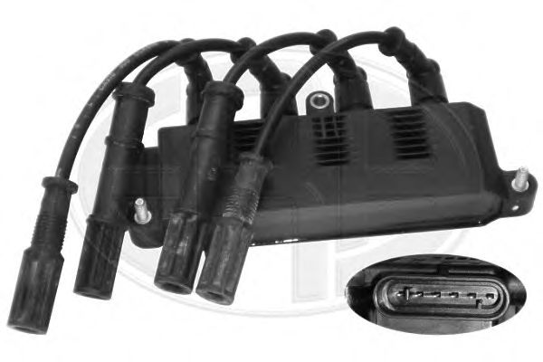

Бррр, там катушка отдельная на каждый цилиндр? или сдвоенная? в общем лень схемы рыть, да и фиат неизвестно какой, сфоткай модуль зажигания и клемму к модулю. Если катушка дает на оба цилиндра искру - капец может и катушке. Форсунку не рассматривал? Ну и клапан подгореть мог. 0,5 бара от остальных цилиндров - это уже много.

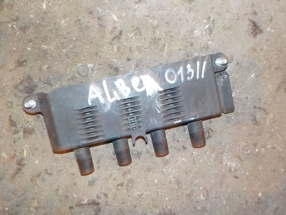

6342_0__view.jpg катушка там вот такая,что на альбиа что на добло двигателя одинаковые

ну а взять в руки светодиодный индикатор и при заведённом двигателе пройтись по ногам катушки, что вера не позволяет? Там два провода питание и два сигнальных. Потом при наличии сигнальных (а я почему то уверен, что они присуствуют) на самой катушке меняем местами 1и 4 высокие провода и о чудо.....  нет искры на 1-м. С чистой совестью дефектуем катушку и всё. Ну как-то так..... Удачи в ремонте.

Пардон не доглядел фишак на катушке... Если там 6 пинов то 2 питания и 4 сигнальных. Осцил в руки и вперёд. процедура 10 минут с пивом и перекуром )))))))))))))

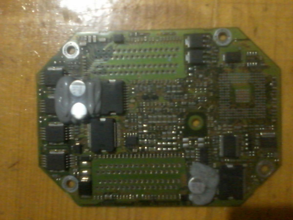

Какой из четырех квадратных десятиногих хреновин отвечает за искру в 4 - ом цилиндре ?
Это про те что с лева на фото.

333diesel А вы знаете что есть очень даже интересное на другой стороне платы моторника ?

Самый бюджетный вариант поменять в моторнике микруху.
Другой вариант перелить прошивку в донора.
Можно конечно комплект бэу или новый за 55 тыров.
Но может фотку потрохов моторника посмотрим для начала.
По номерам хз. Надо шоб хард совпал а софт можно поменять.
Да привет Сереж,думаю увидим фото блока..я ставил на добло эбу...вроде все нормуль,но все равно нужно посмотреть.
