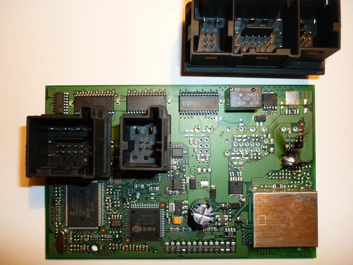

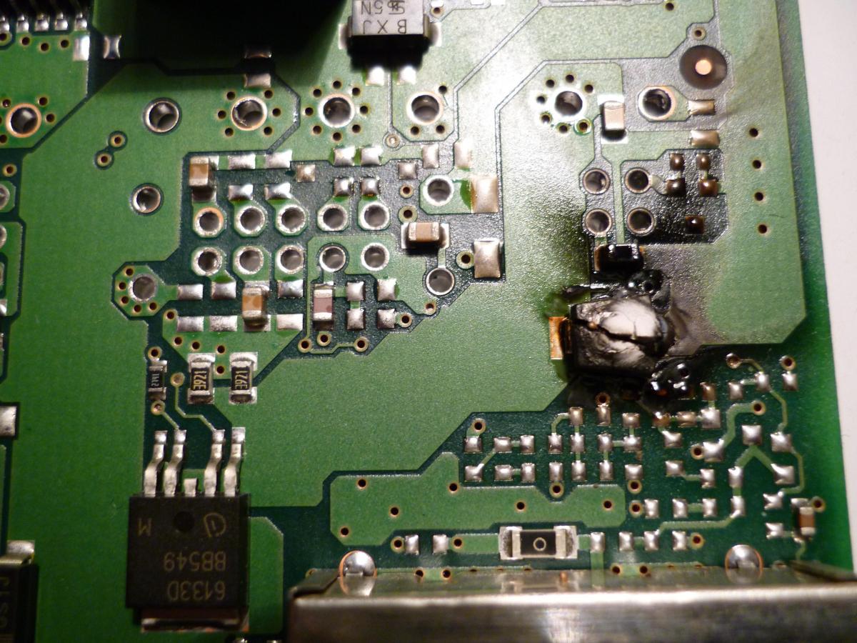

Опубликовано 2 октября, 201510 г. Автор comment_843263 Доброго времени. Вскрыл комфорт..... Интересует что за выгоревший элемент? Похож на диод либо конденсатор либо... Стоит между силовым плюсом елв и массой. Может у кого лежит похожий комфорт посмотреть маркировку. И еще логический ключ bts6133d стал нелогической перемычкой(между плюсом комфорта и плюсом елв) Ссылка на комментарий https://www.auto-bk.ru/forum/topic/64595-passat-b6-%D0%B8%D0%BC%D0%BC%D0%BE/#findComment-843263 Поделиться на другие сайты Поделиться в Facebook Поделиться в X Поделиться в Pinterest Поделиться Поделиться сообщением
Опубликовано 7 октября, 201510 г. comment_845490 если еще актуально то маркировка диода LRJ защитный диод 28.5V -31.5V PDF на сей продукт http://www.s-manuals.com/pdf/datasheet/p/6/p6smb6.8-p6smb200a_tsc.pdf Ссылка на комментарий https://www.auto-bk.ru/forum/topic/64595-passat-b6-%D0%B8%D0%BC%D0%BC%D0%BE/#findComment-845490 Поделиться на другие сайты Поделиться в Facebook Поделиться в X Поделиться в Pinterest Поделиться Поделиться сообщением
Опубликовано 8 октября, 201510 г. Автор comment_845889 да еще актуально, спасибо. пока заказал 6133 жду, но авто заведено и без него Ссылка на комментарий https://www.auto-bk.ru/forum/topic/64595-passat-b6-%D0%B8%D0%BC%D0%BC%D0%BE/#findComment-845889 Поделиться на другие сайты Поделиться в Facebook Поделиться в X Поделиться в Pinterest Поделиться Поделиться сообщением
