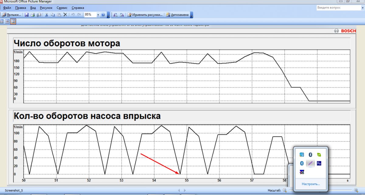

Количество оборотов насоса впрыска,число оборотов все это видит!!!Снял этот датчик проверил шлейф он паялся, я его еще раз пропаял поставил начал крутить стартером,сразу не было ошибки но потом опять появилась .....что за фигня?
Когда кручу стартером обороты датчика распредвала опускаются через раз на 0,по чему?
Посмотрите в параметрах обороты насоса и обороты двигателя.
Почему опускается на 0?
сигнал пропадает
Осцилка датчика (при вращении вала рукой)

Запустил все таки зафирку...Там стоит диф датчик хола...На Мт про очень хорошо видно плохой сигнал.
