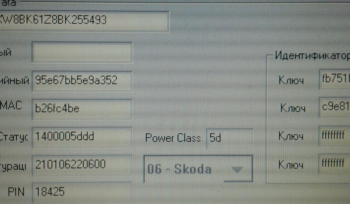

спрошу сдесь чтоб не плодить темы шкода актавиа MED17.5 родного эбу нет(украли)есть контрактный пробовал сегодня привязать скандоком не вышло,eeprom новый наверно нужен,пните в нужном направлении пожалуйста кто сталкивался или virgin может есть у кого?не бесплатно разумеется!
Как минимум надо прибор который умеет читать иммо дату!
ВВДИ2 например
Изменено пользователем shadows
оно?абритус китай есть вроде читает нормально
К файрстатор обратись, уложит иммодату в трикор.
Читайте приборку и Эбу
И переложите
Можете в личку, помогу переложить
Всем огромное спасибо машину сделал!!!!Отдельное спасибо за помощь hodotaev89 сделал все быстро четко с первого раза!!!!
