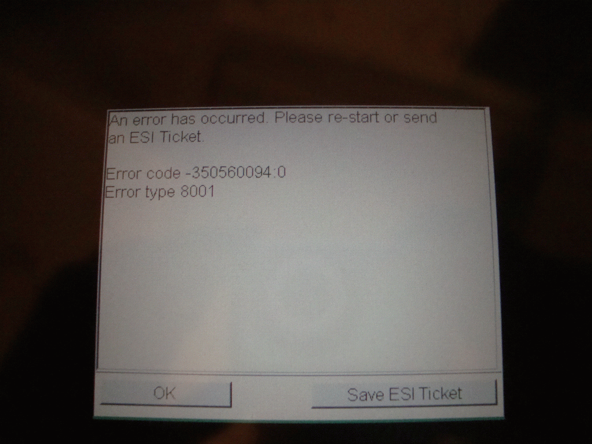

Опубликовано 1 октября, 201511 г. comment_842704 Доброго времени суток! Суть проблемы такова, перестал загружаться ктс 340. При включение проходит загрузка, пробегает синяя полоска а потом выскакивает окно на черном фоне с надписью что, что произошла ошибка и надо перегрузить систему и так по кругу. При подключение к компу не определяется что бы переставить систему. Куда рыть подскажите. Ссылка на комментарий https://www.auto-bk.ru/forum/topic/64781-bosch-kts-340/ Поделиться на другие сайты Поделиться в Facebook Поделиться в X Поделиться в Pinterest Поделиться Поделиться сообщением
Опубликовано 1 октября, 201511 г. comment_842779 Доброго времени суток! Суть проблемы такова, перестал загружаться ктс 340. При включение проходит загрузка, пробегает синяя полоска а потом выскакивает окно на черном фоне с надписью что, что произошла ошибка и надо перегрузить систему и так по кругу. При подключение к компу не определяется что бы переставить систему. Куда рыть подскажите. вынуть флешку, форматнуть, проверить на битые блоки, развернуть аварийный образ, сунуть флешку в ктс, запустить(ктс на зарядке), подождать пока поменяется операционка, подключить к инету, обновить лицензию, установить все обновления, перезагрузить и радоваться)) если не разберётесь стучите в личку помогу и раскажу подробнее. Ссылка на комментарий https://www.auto-bk.ru/forum/topic/64781-bosch-kts-340/#findComment-842779 Поделиться на другие сайты Поделиться в Facebook Поделиться в X Поделиться в Pinterest Поделиться Поделиться сообщением
Опубликовано 3 октября, 201511 г. Автор comment_843656 Вот такая беда. Ссылка на комментарий https://www.auto-bk.ru/forum/topic/64781-bosch-kts-340/#findComment-843656 Поделиться на другие сайты Поделиться в Facebook Поделиться в X Поделиться в Pinterest Поделиться Поделиться сообщением
