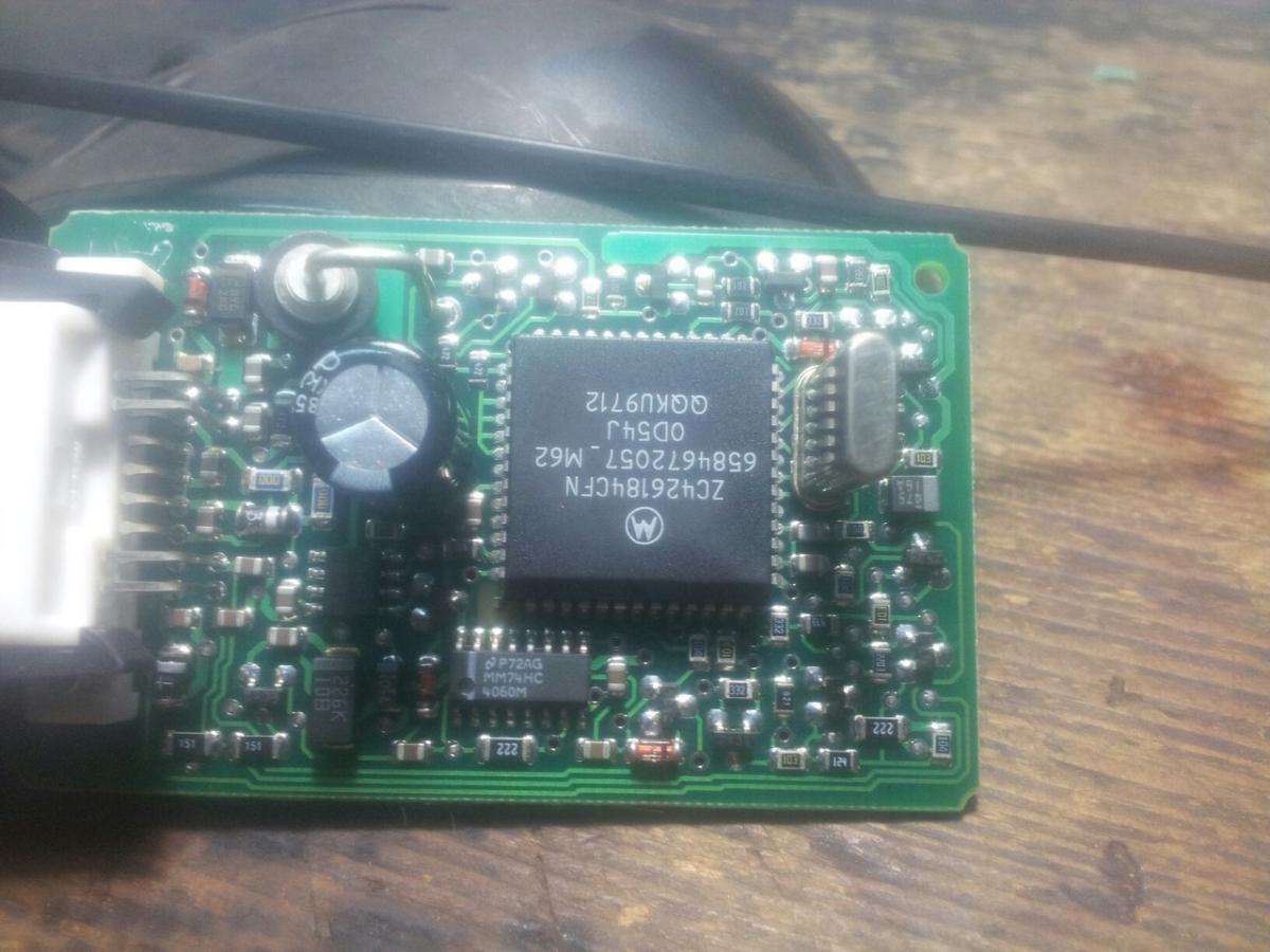

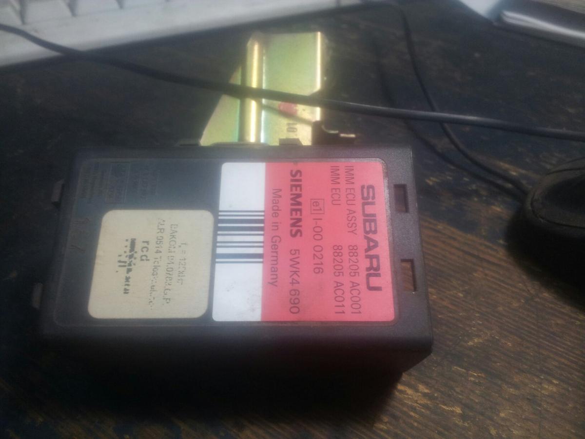

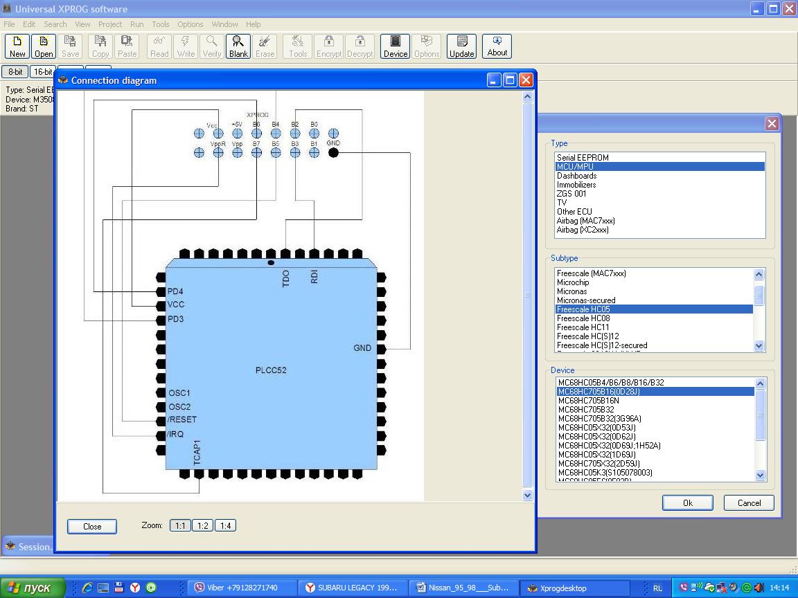

October 10, 20169 yr comment_986261 в продолжение темы такая же машина в Х-проге не нашел нужной маски ... каким вариантом зачитать ? ну или кто скинет распиновку для подключения моей маски Edited October 10, 20169 yr by grigorii555 Link to comment https://www.auto-bk.ru/forum/topic/648-subaru-legacy-1997-%D0%B3-20-%D0%BB%D0%B8%D1%82%D1%80%D0%B0/#findComment-986261 Share on other sites Share on Facebook Share on X Share on Pinterest More sharing options... Share this post
October 10, 20169 yr comment_986269 в продолжение темы такая же машина в Х-проге не нашел нужной маски ... каким вариантом зачитать ? ну или кто скинет распиновку для подключения моей маски в икспроге читай как МС68НС05В8 Link to comment https://www.auto-bk.ru/forum/topic/648-subaru-legacy-1997-%D0%B3-20-%D0%BB%D0%B8%D1%82%D1%80%D0%B0/#findComment-986269 Share on other sites Share on Facebook Share on X Share on Pinterest More sharing options... Share this post
October 10, 20169 yr comment_986289 да понял уже .....спс Link to comment https://www.auto-bk.ru/forum/topic/648-subaru-legacy-1997-%D0%B3-20-%D0%BB%D0%B8%D1%82%D1%80%D0%B0/#findComment-986289 Share on other sites Share on Facebook Share on X Share on Pinterest More sharing options... Share this post
