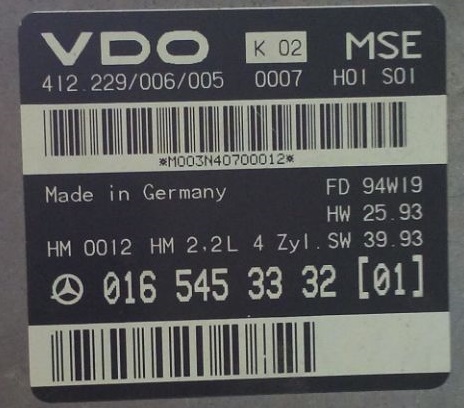

Пожалуйста помогите разобраться с ключем катушки зажигания мерседеса С-класс 94г.в., объем 2.2, блок VDO. При нагреве пропадает импульс на одну катушку(1,4), началось все после кз в проводке (устранили), катушку заменили, теперь проблема в основном... в блоке, транзистор с маркировкой TFK 9352 s637t VDO, "дату" не могу найти. Эти ключи управления, я так понял, специально для vdo выпускались. Может кто-нибудь сталкивался с такой проблемой? Есть аналог?
Решил переносом ключа из донора
