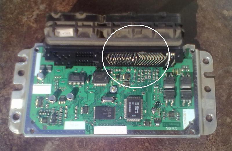

Попалась вот такая "двенадцатая" :
ВАЗ-21124 , АПС отсутствует физически - его нет , в разъеме 9,18 отрезаны и соединены вместе , тут всё понятно по определению ....
Далее :
На ДПКВ в разъеме жгута зеленый и белый провода поменяны местами ....  и  внутри ЭБУ на разъёме - пин №15 и №34 они поменяны тоже.
Я так понимаю что такой заменой по замыслу художника  должна быть реализована часть противоугонной функции , типа если подкинуть другой блок то машина не запустится . Но  это в случаи наличия активированной АПС  , в нашем случаи это зачем - АПС нет и блок "чистый" .
У кого какие будут соображения по этому поводу   - наследие бывшей АПС ( в последствии была утеряна /снята ) или ещё какой замысел  ?
Или может это чтобы кто-то голову поломал почему ЭБУ на другой машине не работает или другой блок на этой ? )))
Может кто узнает своё творчество  ?

для репрога снял? я с похожим творчеством на днях шорохался - нет связи и удавись - снял блок  -просечки в провода поставил и все о.к. сделал и не стал разбираться кто там апс снял и как провода накрутил- допразьем для себя прикрутил и пошли все в опу. и хозяина предупредил

ПО там стояло уже не стоковое , по его работе  вопросы возникли , решил подкинуть свой ЭБУ , а оно эвон как - синхронизации нет ))) ... Снял разъем с ДПКВ - там провода местами поменяны  , на разъеме ЭБУ провода соответствуют , снял крышку - там поменяно местами .
В разъеме ДПКВ поменял провода местами чтобы  стоковый ЭБУ заработал , ну  и  поскольку тот блок уже был снят и открыт  в нём контакты на место вернул .
