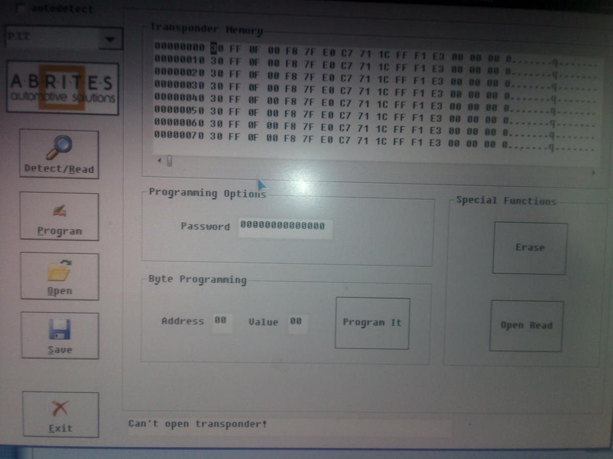

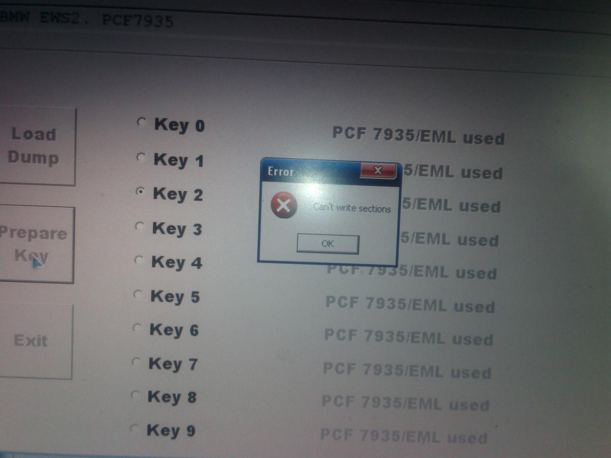

Чип PCF7935 не записывается абритусом на BMW MS41 EWS2.Прошивку щитал mc68hc11ea9.Чип  у меня новый новый под ID42.И если я возьму бу чип то можна в иммо вписать етот бу чип?

ради интереса попробовал зедбулом и гамбитом-пишут без проблем id33
только дамп надо поправить.
Есть абритус и мини таг кей.Чипа ID33 нет.Бу ммогу достать.Есть id42. А можно зедбулом переделать id42 на id33? Или под бу id33 может ктото поправить прошивку моторолы?
Изменено пользователем kalina2
PCF 7935 чистый берешь и на него записываешь.
так  PCF 7935 многоразовый,стирай-пиши,зед сам 33 сделает

ну если если его залочить тогда да
Если пароль есть (дамп, по которому писали), то и разлочишь, хоть 100 раз..
А вот если это лоченая бэушка неизвестного происхождения, тогда фиг...

Я покупал 7935 новый.Вот что абритус показывает.

многоразовый, только суть в том что если запороленый тут уже без пароля не перепишешь, а например вазовские без проблем прописывал в bmw и rover

Я думаю что дъмп неправилен
А может кто-то поправить дамп?Мне уже говорили што стерты первые 4 ключа.
Или другую прошивку и потом синхронизировать абритусом.
