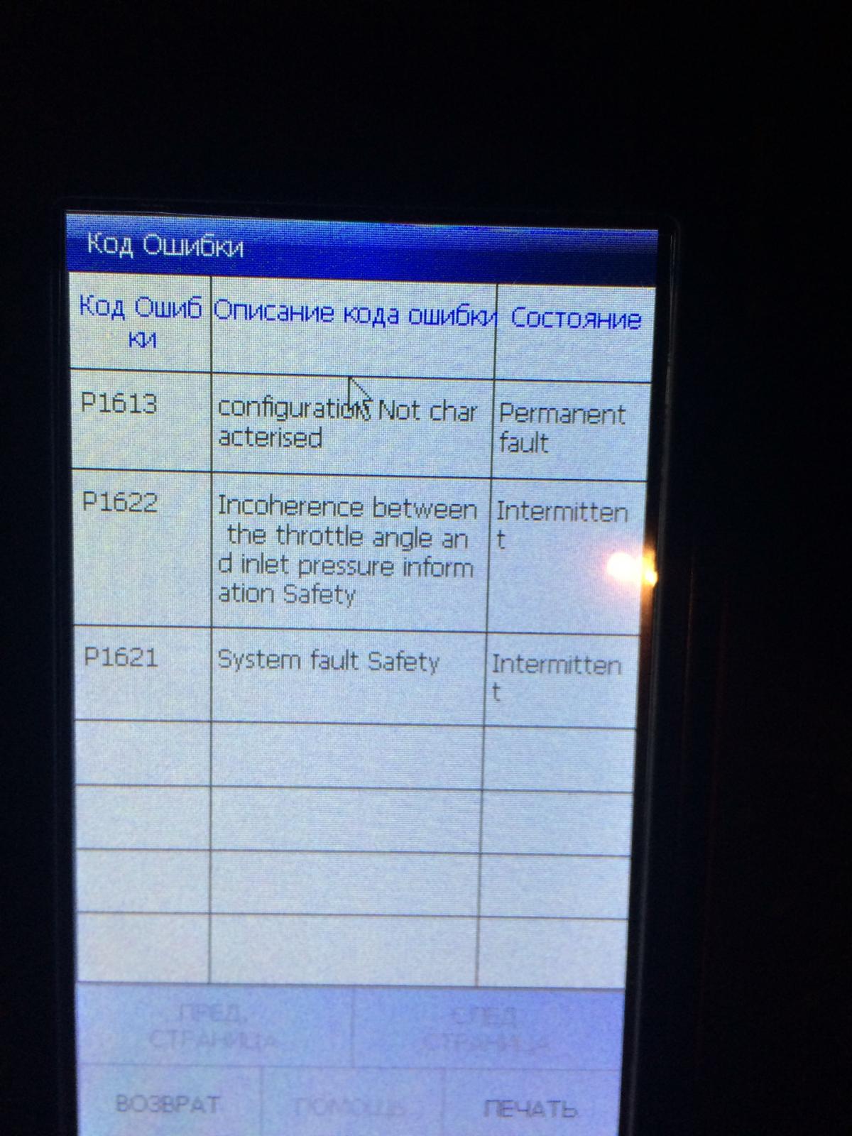

Здравствуйте. Citroen C5 2003 год 2л (NFZ) автомат .после просадки АКБ не заводится. Читал Лаунчем (под рукой Lexia не было).Стартер крутит,насос отрабатывает. В BSi ошибок нет. В моторном текущая ошибка P1613 (ошибка конфигурации). Статус моторного заблокирован. Пин известен.Как сделать конфигурацию? Прочитал,что надо закрыть -открыть с пульта и отстой с включеным зажиганием 10 мин-должно помочь. Поможет такая процедура?

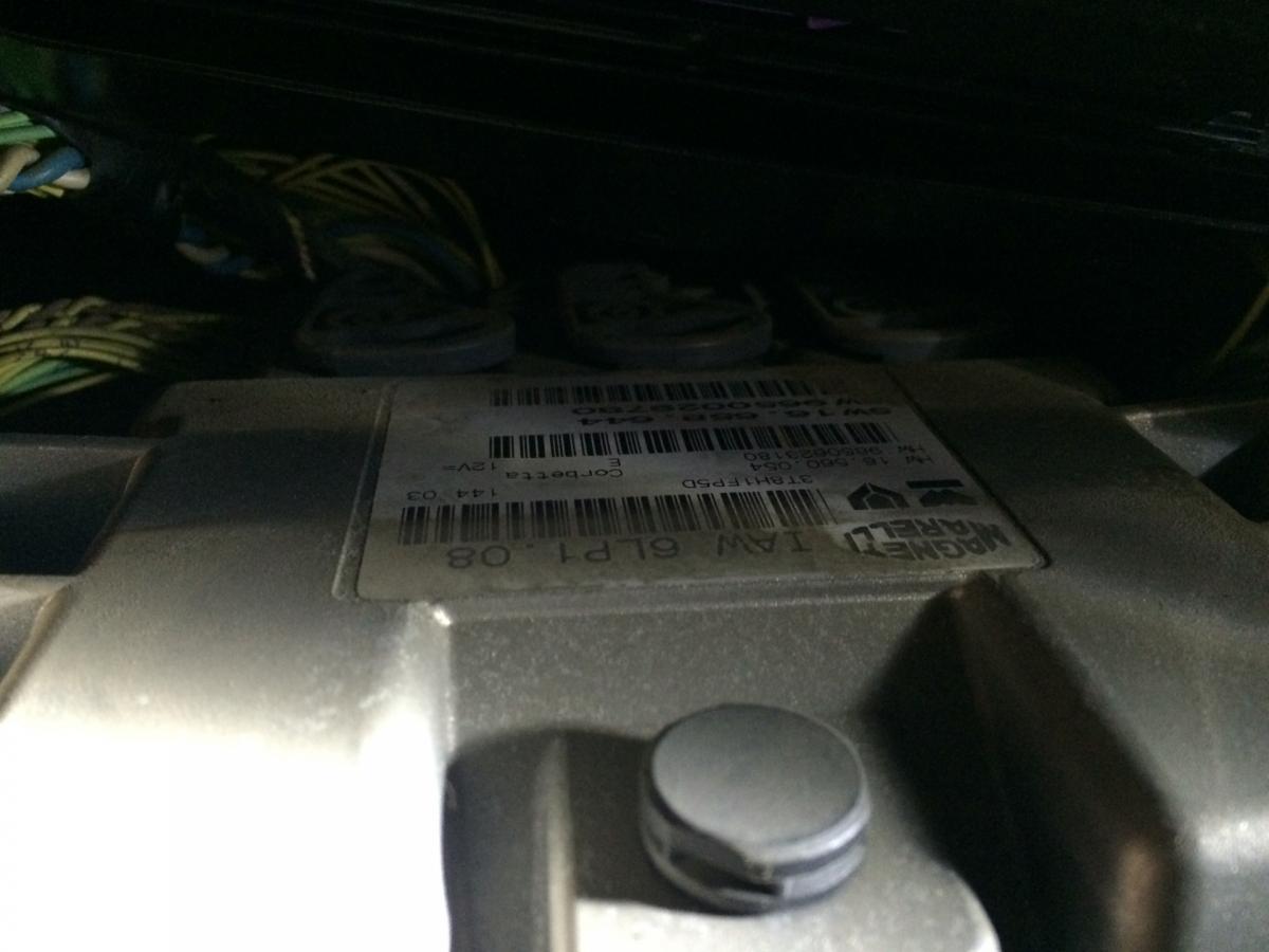

А вообще в таких моторниках встречается что от просадки кривится эмулированный в проце епром.
NFZ -это двигатель 1.6 бензин,который на Citroen C5 не ставился вообще. Это человек по вину узнал код двигателя, в каком -то магазине. А вообще, блок на машине стоит, как на фото MM IAW 6LP1.08. Что там за проц? Не могу найти фото(хотелось бы подготовиться перед выездом). По поводу ситроен клуба- нет, здесь на форуме человек писал http://www.auto-bk.ru/forum/topic/56484-citroen-c5-2001-20l-edc15c2-1-plug-mt/?hl=citroen. Поэтому, хотелось узнать действует или нет.

 Лаунчем пробуйте зайти в БСИ и проверьте кодировки (но все же найдите Лексию)При помощи пина сделайте обучение ключей
Lexia есть. Порядок выполнения кодировки не знаю. Моторный ругается на кодировку,значит в нем ее надо делать или в BSI?
Зайди в Лексию : глобальный тест-BSI-телекодировка вручную.Только вначале прочитай ошибки
А телекодировку в BSI надо делать,или там будет выбор -эбу двигателя?
Зайдеш в кодировку и увидиш все опции закодированное на данном а/м .Для  кодировки снизу будут 2 окна:телекодировка или отмена.Нужно только внимательно перебирать варианты.По аналогии во всех остальных блоках
А как узнать, что именно должно быть закодированно на этой машине? где посмотреть,что изначально должно быть в этой комплектации? В Bsi? а если кодировка уже слетела?
Изменено пользователем alekseipatriot

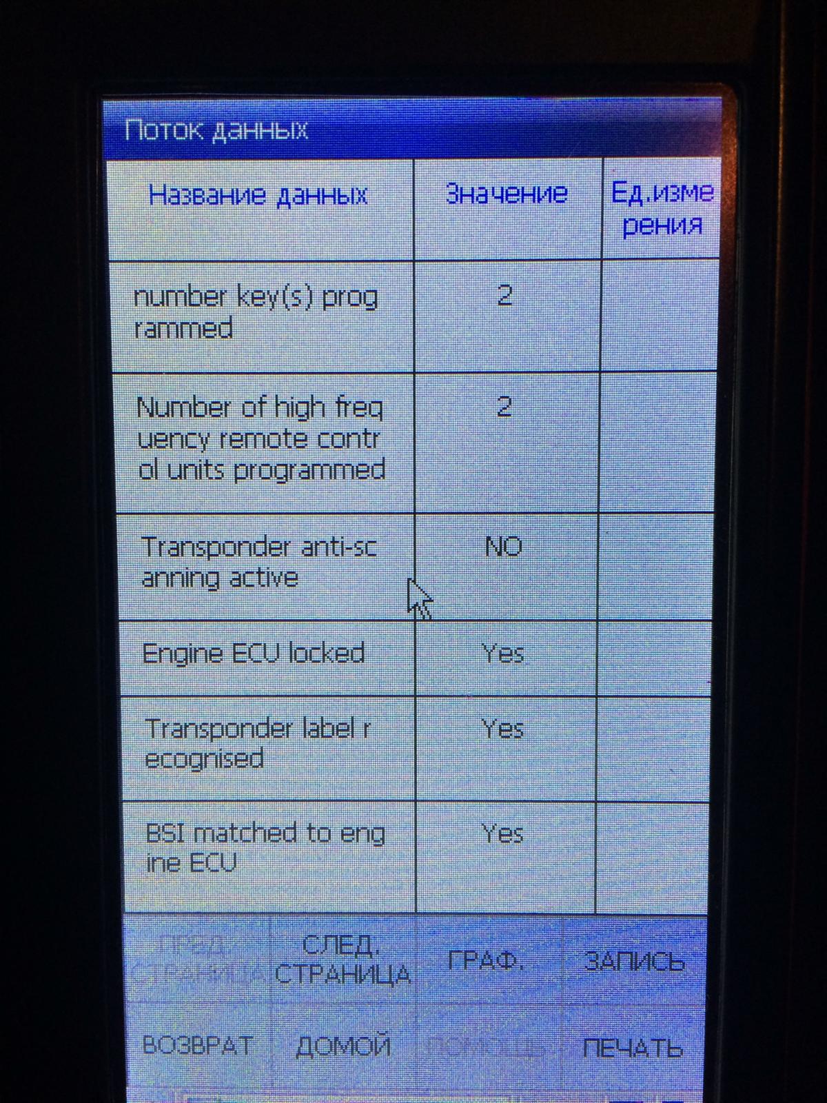

Спасибо,за помощь.Машину завел. :emot62:  Походу,слетел EEPROM в моторном,как говорил dimon9555. (блок не распознаётся). Сделал телекодировку моторного,ошибка ушла,остальные не трутся,моторный заблокирован. С помощью пина сделал синхронизацию моторного и бси,ошибки стерлись и машина завелась :emot64:
