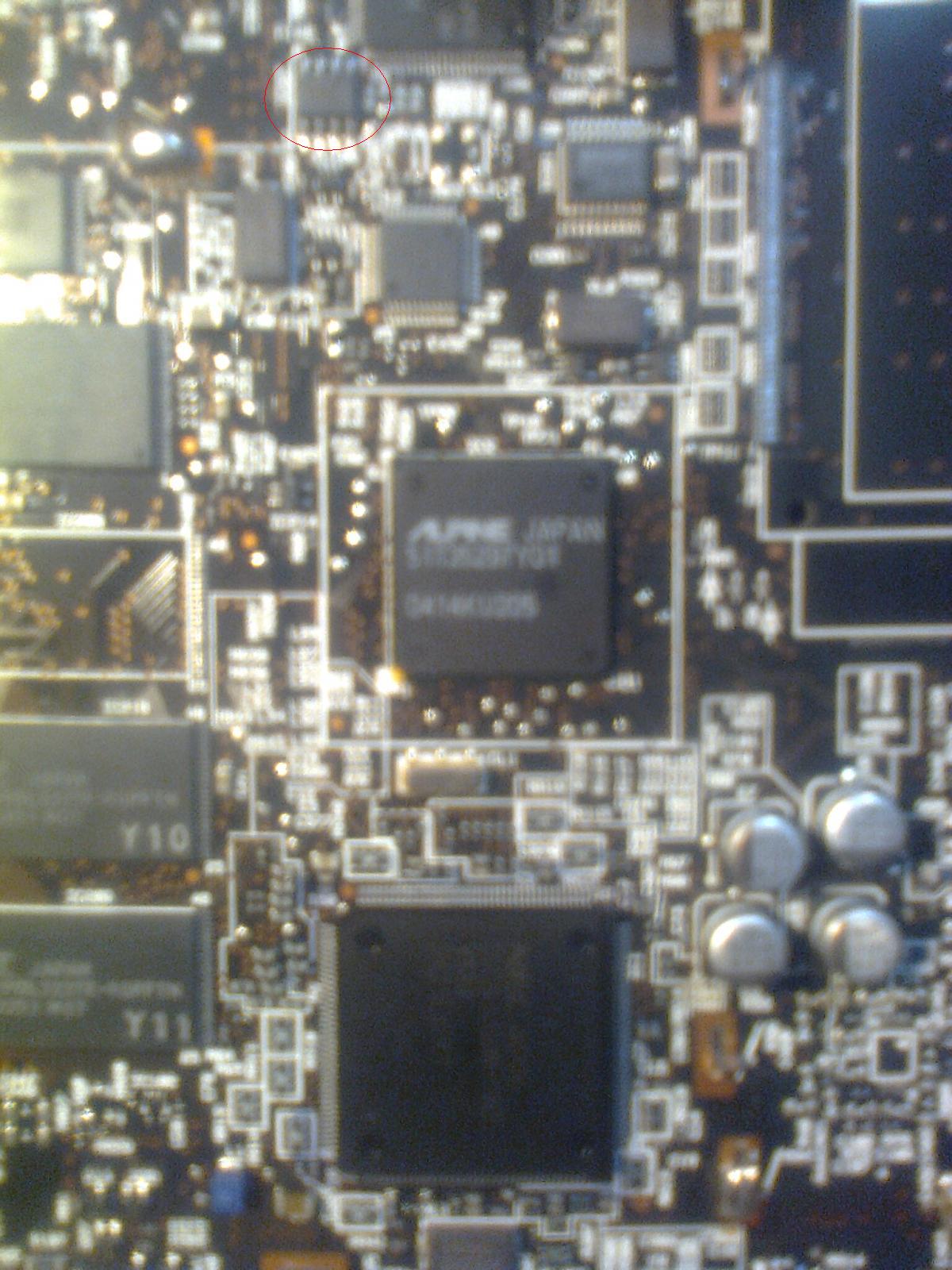

Вот здесь ее нашел: post-126458-0-53578900-1444835510_1.JPG
У нас по-ходу навигаторы разные. Нашел только 24C01W6. Других еепромок не обнаружил.
Или я не там ищу? А у Вас на какой плате 08 стоит на самой верхней?

А что фотки такие мутные?

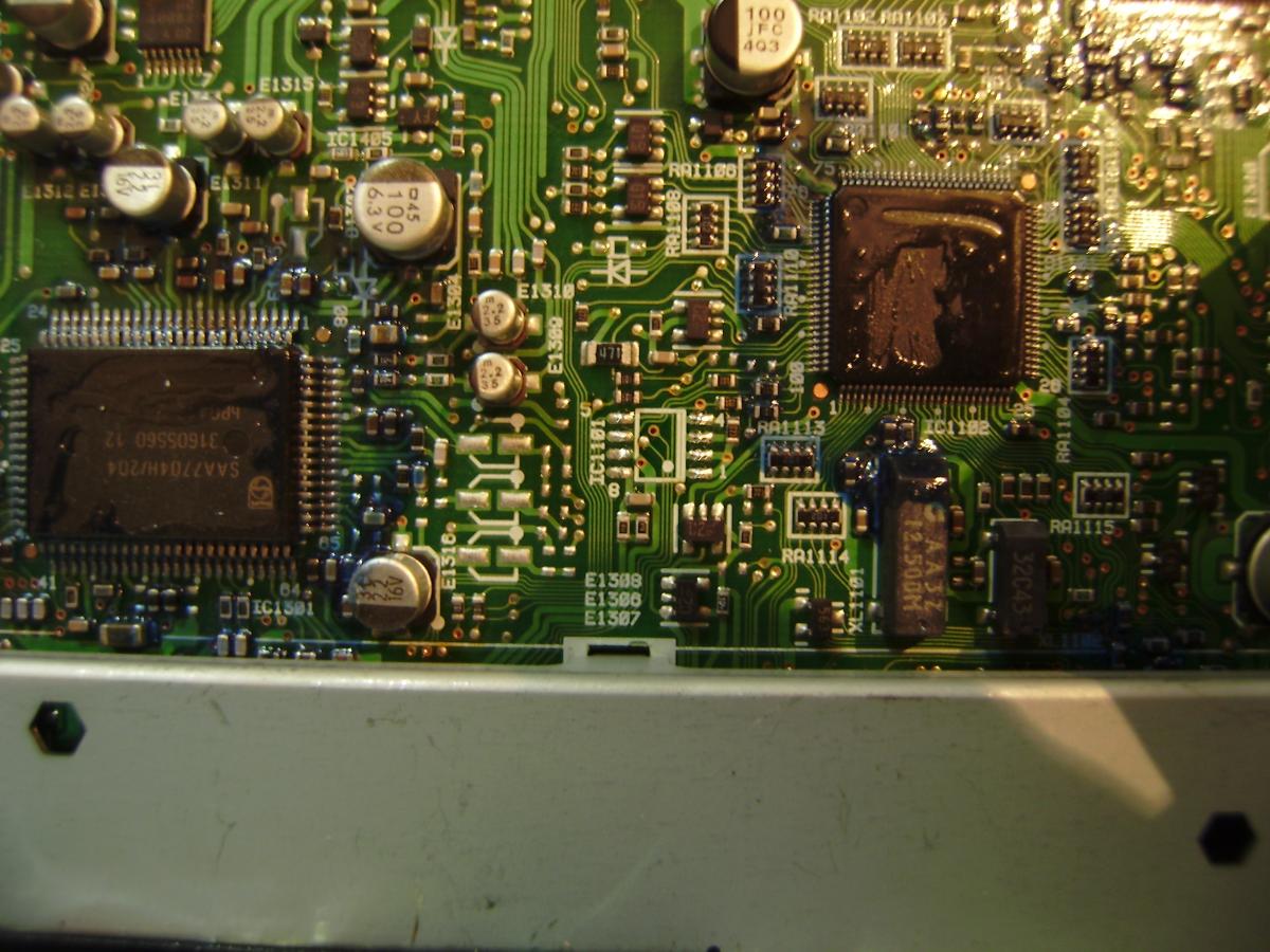

Хочу полностью разобрать этот аппарат. Может у него где нибудь еще еепром есть. Например на нижней плате.
Ребят, нашел 24с08 на самой нижней плате. Пришлось полностью разбирать. сейчас дампик будет.
Вот дамп: 24c08.bin
код явно в начале дампа  2xxx3
ага, где епром был фото в студию в нормальном качестве..
В смысле 24с08 или 24с01?
24с08
24с08
Понял. Спасибо. Позже все выложу. Пока соберу и проверю.
Вот: PA140091.JPG
