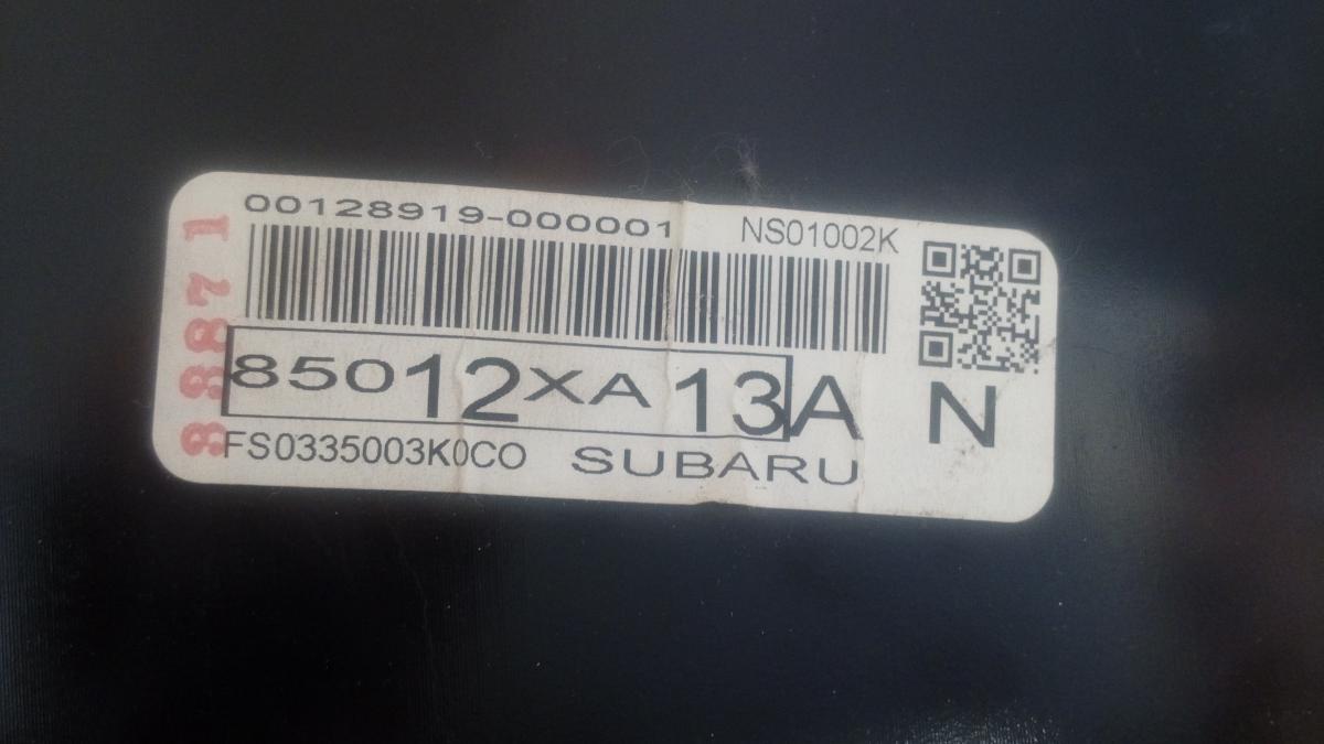

Опубликовано 15 октября, 201510 г. Добрый день поделитесь пожалуйста дампом с приборки 85012XA13A Subaru Tribeca 93с66. Принесли приборку , со слов все стрелы лежат, пробег не отоброжается, по дампу вроде всё на месте. Нужен дамп для сравнения. Свой дамп и шильдик панели в приложении Subaru Tribeca 85012XA13A 322384km.bin
Опубликовано 15 октября, 201510 г. К сожалению номер панели не записал Subaru Tribeca_93c66_109711km.bin нашел фото, панель такая: Изменено 15 октября, 201510 г. пользователем meivlad
Опубликовано 15 октября, 201510 г. проверить питание и уровни на ногах еепром.проверь как читается/пишится внутрисхемно,в исправном таком щитке это делается без проблем,именно этот ньюанс(невозможность прочитать внутрисхемно) указал на аппаратную неисправность
