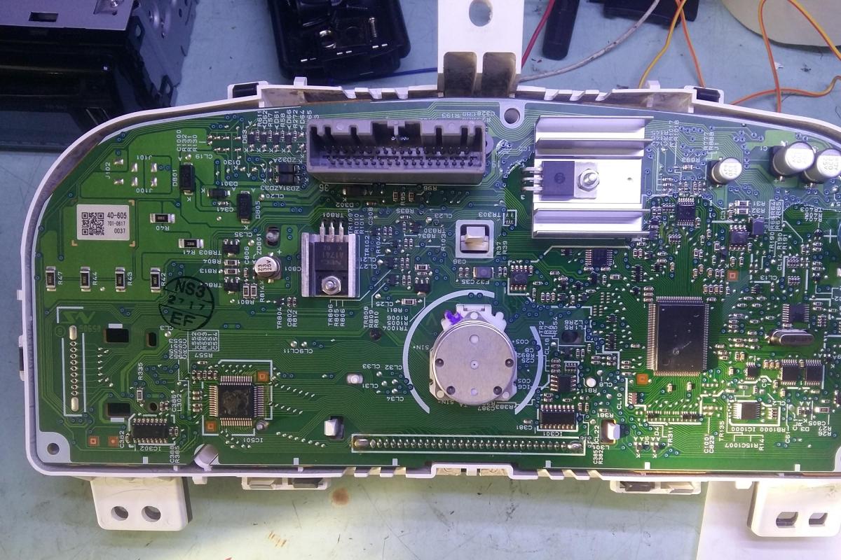

Опубликовано 20 октября, 201510 г. Автор comment_850478 Решили задачу заливкой нового дампа, все таки в нашем- какашка получилась. Дамп в соседней ветки скачали у charit , спасибо ему что когда то закачал, не поленился. для интересующихся фото панели. Вопрос только как это произошло..Всем спасибо. Изменено 20 октября, 201510 г. пользователем Pavel-03 Ссылка на комментарий https://www.auto-bk.ru/forum/topic/65235-honda-civic-2007-fd1-18/#findComment-850478 Поделиться на другие сайты Поделиться Поделиться сообщением
