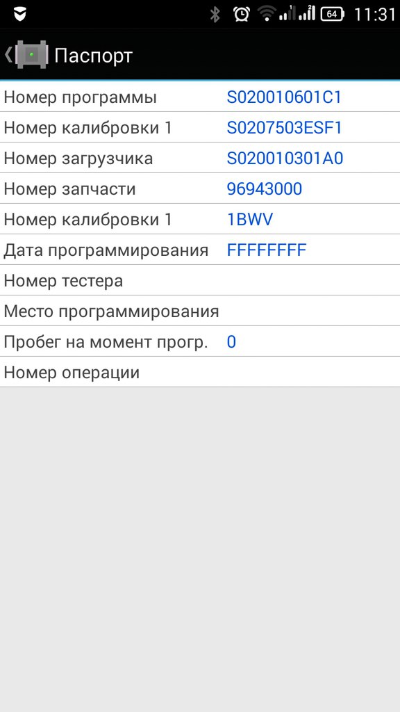

Всем привет.Дэу матиз 0.8, ЭБУ sirius d32 e3, прошивка  как я понял сток(скрин прилагаю)
