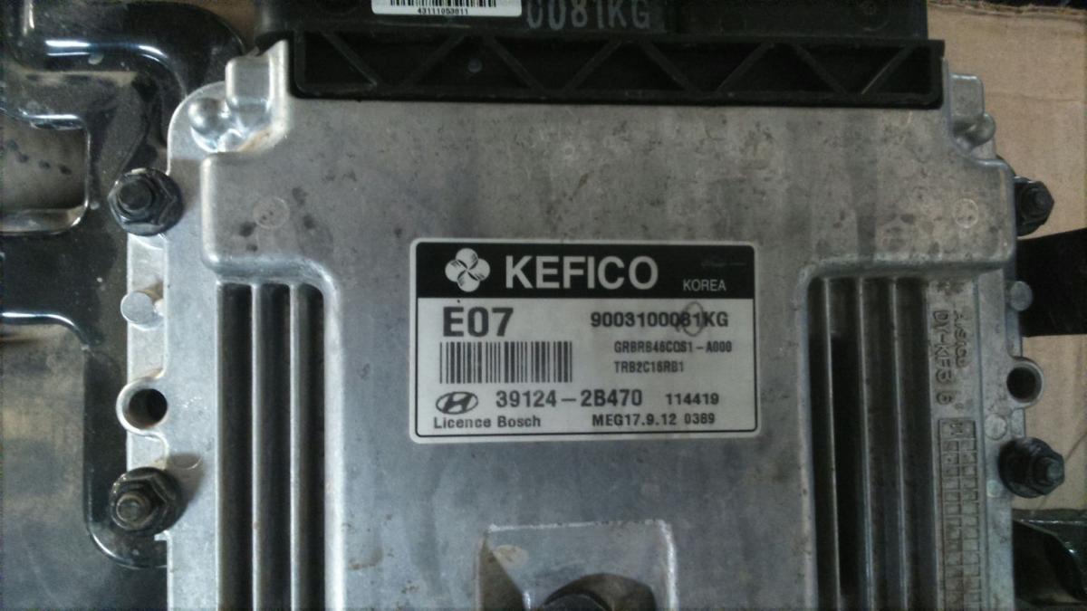

IMG-20151020-WA0001.jpg  это блок который стоял.

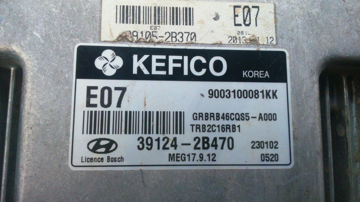

IMG-20151020-WA0000.jpg а это который был установлен вчера

обратите внимание на стикер выше основного -,что есть наоборот ,те позднее залит в свежий блок .
