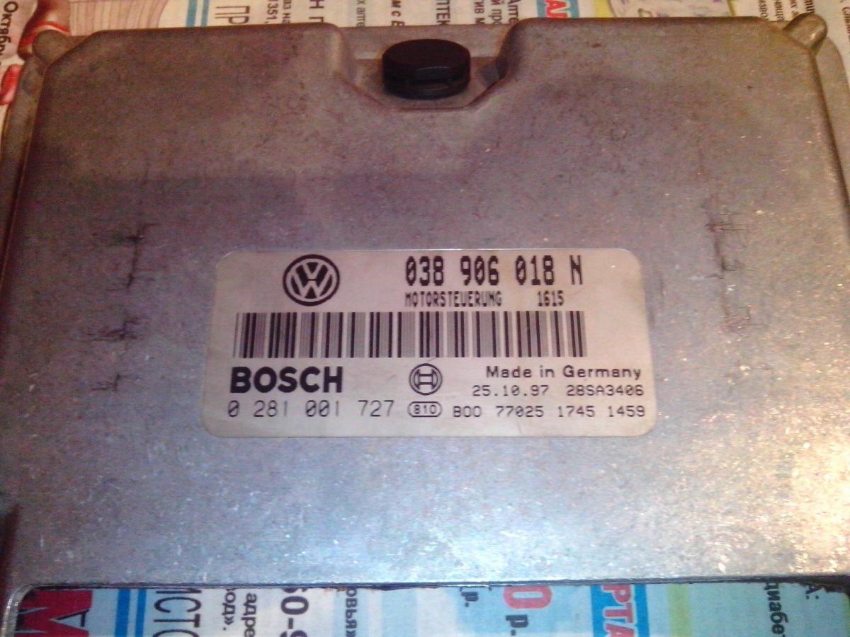

Знатоки подскажите.А/м vw b5 1.9tdi AHU(90hp). Хотел чипануть .После перепайки другим челом переходников под микрухи, ваг ком не видит блок. Что он мог нарушить?

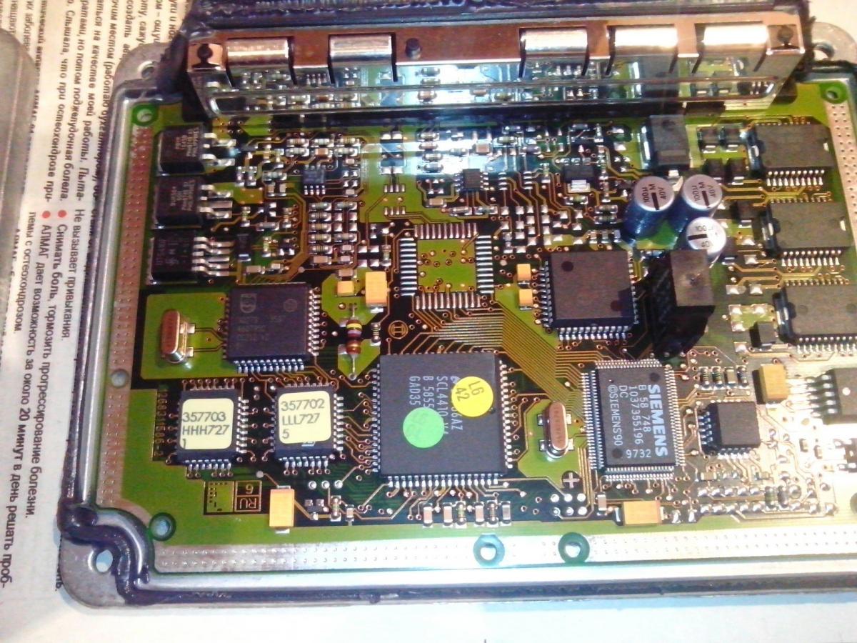

Я не спец.машина моя.Сейчас езжу на вторых рабочих мозгах,а эти родные для чипа. Что было сделано: выпаяны родные микросхемы-считаны программатором,впаяны переходники. так же есть 2 микросхемы с модифицированной прошивкой. Так вот и с теми и другими микросхемами после перепайки блок не выходит на связь,соответственно не могу подружить с приборкой.

а какие вы флеш читали ? В 5855 ? 27С512 ? И КАКИМ ПРОГРАММАТОРОМ  ?

непропай или панельки гуамно. а скорее и то и другое))) сам недавно боролся с таким же блоком. Пока не залудил все ламели - нифига не завелся.
да похоже вообще , криво считали и записали , не все внешние прогеры правильно читают , пишут эти флеш !
Не исключаю. Но было два таких ЭБУ в работе. На обоих не получилось китайские панельки запаять нормально. а потом еще долго ламели чистил\подгибал\лудил. То есть контакт, то нет...
Ура! пол дела сделано!Вчера самостоятельно были заново пропаяны панельки на эбу.На стоковых флэшках(M27c1001) заводится!  Когда переставляю другие флэшки (AM29F010) с откорректированной моей прошивкой-тишина,местами менял толку ноль. Куда копать дальше???
да как бы туда же))) при записи был плохой контакт и записались криво

Укажите название прогера внешнего ,которым пишите ! Тритон криво работает с китаи панелькои на этих флешах !Смотрите дата шит на обоих флешках и поимете разницу !

Сработало правило -доверяй но проверяй.Мне визуально не понравилась пайка переходников на микросхемы, в результате решил самостоятельно пропаять!Проверил на штатных флэшках-теперь заводится.Попросил чела с прогером еще раз перезаписать на новые микрухи тюн.прошиву,заранее подогнув контакты на них. И все гуд:подружил мозги с приборкой и вуаля!
