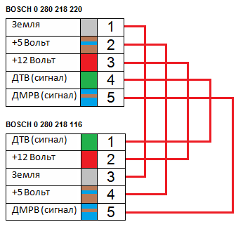

Привествую, знакомый взял уазик, вместо родного 022 ДМРВ стоит116
Прошивка 133 микас 7.2, ищу прошивку под 116 датчик, еще вопрос - цоколевка у 022 и 116
одинаковая? А то попалась картинка
