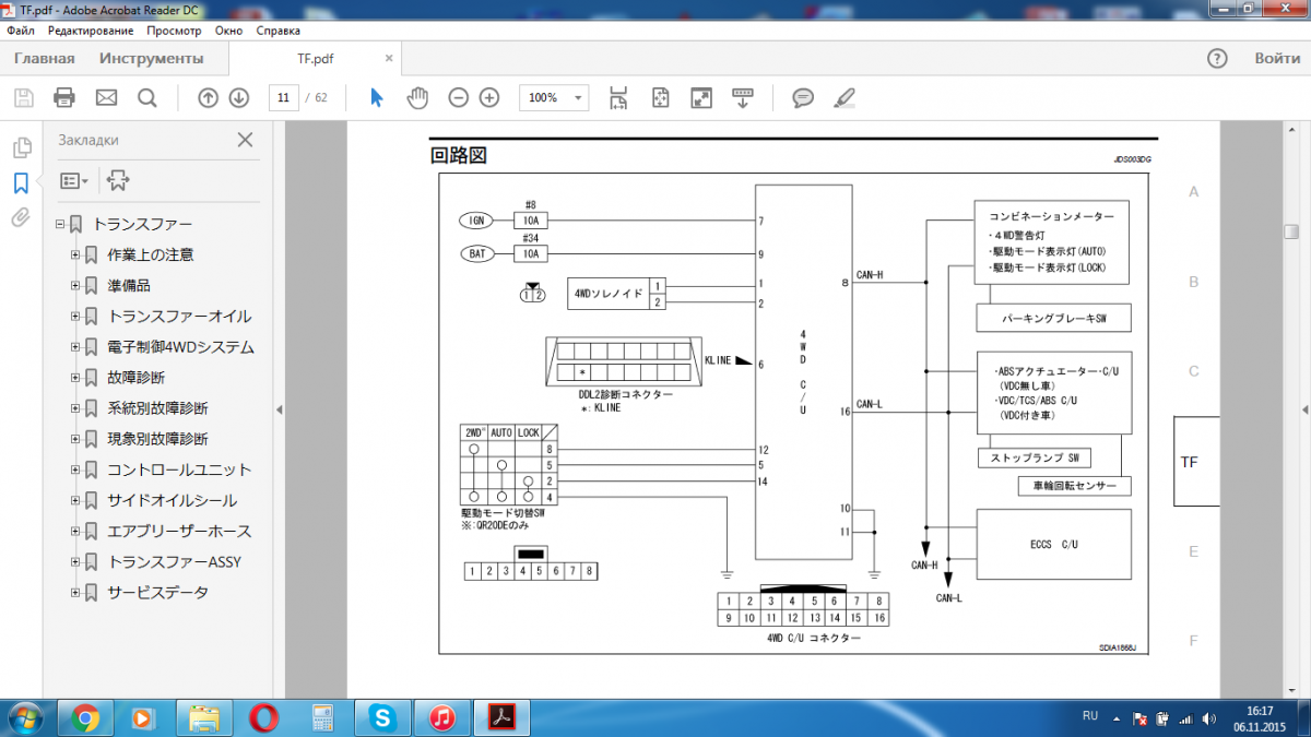

Опубликовано 6 ноября, 201510 г. Здравствуйте форумчани x-trail t30 2005 2.0л бензини МКПП заехала с горящим 4wd на связь не выходит (неделю назад он же заезжал на диагностику абс с 4WD тоже связовался) загорелась после заправке (приехал на заправку , заправился завел горит) машину смотрел лаунчем так же просил приезжали смотрели консулом связь есть только с тремя блоками двс, абс и срс питание на блоке проверени все в норме нет ли у кого нормальной электро схемы по данному авто машину отпустил до следующей недели пока занимаюсь поисками инфы проверял вот по этой схеме
Опубликовано 6 ноября, 201510 г. Автор о спасибо , а у тебя схем по линиям диагностики нет не связь по К-линии а между собой блоки по кану общаются
Опубликовано 6 ноября, 201510 г. Автор индикатор одинакова себя ведет хоть подключен хоть отключен кан до блока доходит блок в нутри без следов насильственной смерти
Опубликовано 10 ноября, 201510 г. Автор сегодня приехал данны авто еще раз пролез megavolt79 дал хорошие схему проверил все питания , залез в блок там криминала не увидел все чисто сухо питание на плате есть 5 вольт тоже заказал бу
