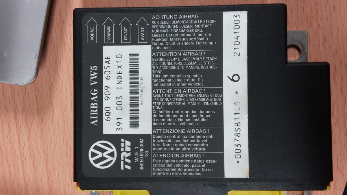

Всем доброго вечера.
Имеется ошибка 65535. Пробовал вливать файлы с архива (с этого раздела).
Абсолютно ничего не помогло.
Всё та же 65535.
Купили блок с разборки. Подключил - висят 2 ошибки - ищет 2 датчика удара, которых в комплектации авто нету.
Вливаю в это блок файл с форума - получаю 65535. Каждый файлы привязаны индивидуально к блоку?
Вливаю в родной блок файл с разборочного блока - получаю ошибки по датчикам.
Реально, ну где косяк?
Помогите избавится от этой бяки.
Файлы и фото прилагаю.
srs_ibiza_6q0909605ae_65535error.bin
srs_ibiza_6q0909605ae_schrot_2sensor.bin
дак это у вас краш и висит, стучите подскажу
Изменено пользователем simca43
Спаибо. Уже осилил.
Но почему краш как 65535?
...а побощатся можем. Почему нет?
Изменено пользователем jonchi
В одному краш дата,в другому не та комплектація.ЇЇ походу можна було змінти ODISом наприклад
