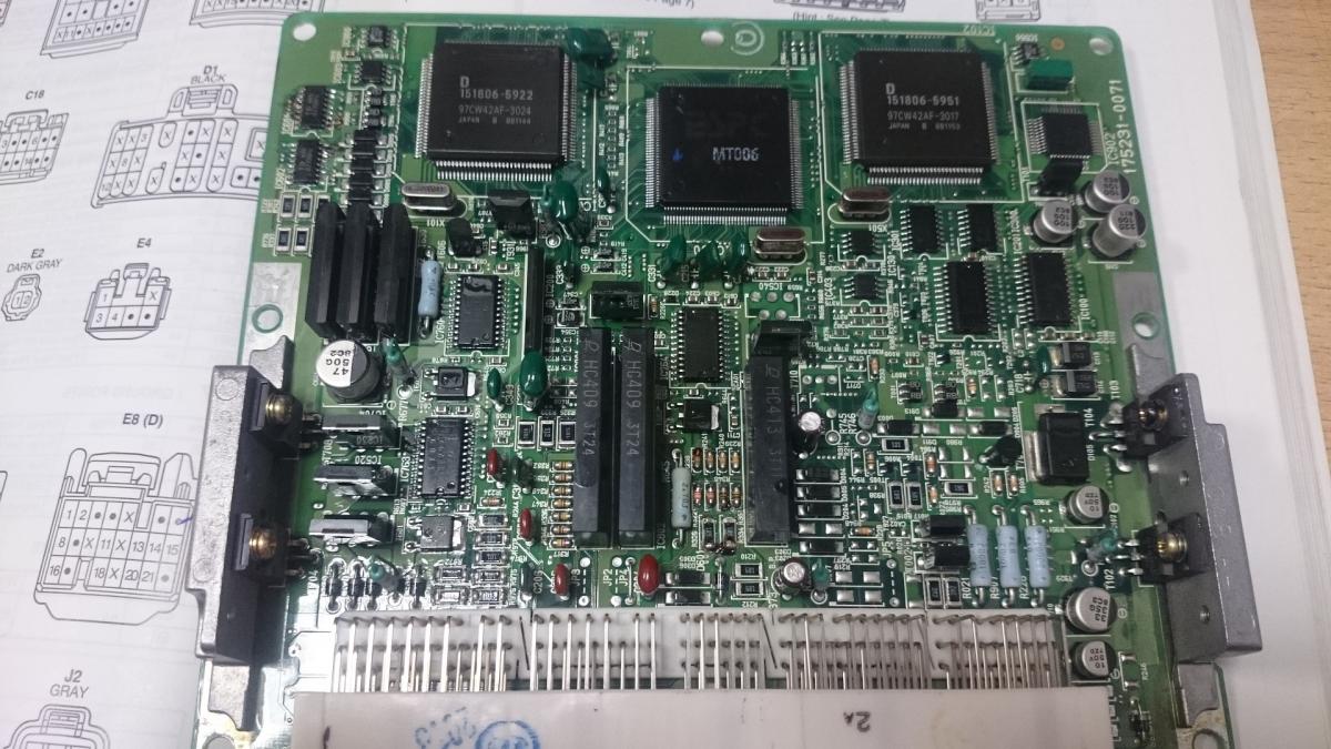

Помогите с проблемой если кто сталкивался. Автомобиль RX300 1999гв. Америкашка. Удар при включении режима D (и с 2 на 3). То что дефект не в АКПП 90% (ее сначала перебирали, дефект тот же, затем заменили в сборе, и снова дефект один в один). Проводка до блока норма, соленоиды звонятся от блока норм. Вскрыл блок думал может беда как на 20х RAV4, а там кто-то умело поработал паяльником почти по всем резисторам. Что выходит на сами соленоиды еще не проверял.
Может кто сталкивался с такой проблемой именно по этим блокам (непропай, потеря свойств пайки, проблема с ключами...), возможно есть типичные проблемы по этой проблеме с блоком.

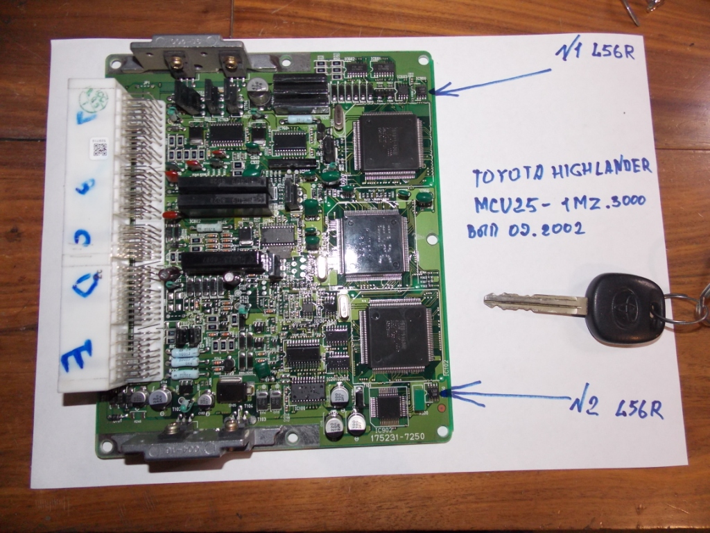

Модель    HIGHLANDER MCU25L-BWPNKA  Двигатель    1MZFE 3000CC 24-VALVE DOHC EFI Коробка U140  Дата выпуска    09.2002
Умерла АКПП отремонтировали , после ремонта ошибки 0768 и 2716 ездили с ними, убили еще одну коробку, В таком состоянии авто ко мне  приехал. Поменял коробку, жду с ebay блок РСМ буду менять.
При включеном зажигании плату немножко на излом и в коробке начинается перестук соленоидов, проверь!!!

Если вдруг придется менять блок (все без ключей продают), то иммо вроде записан в микросхеме номер 1 на Вашем фото, а зачем вторая?
Все правильно в первой ключи, но в начале были сомнения
