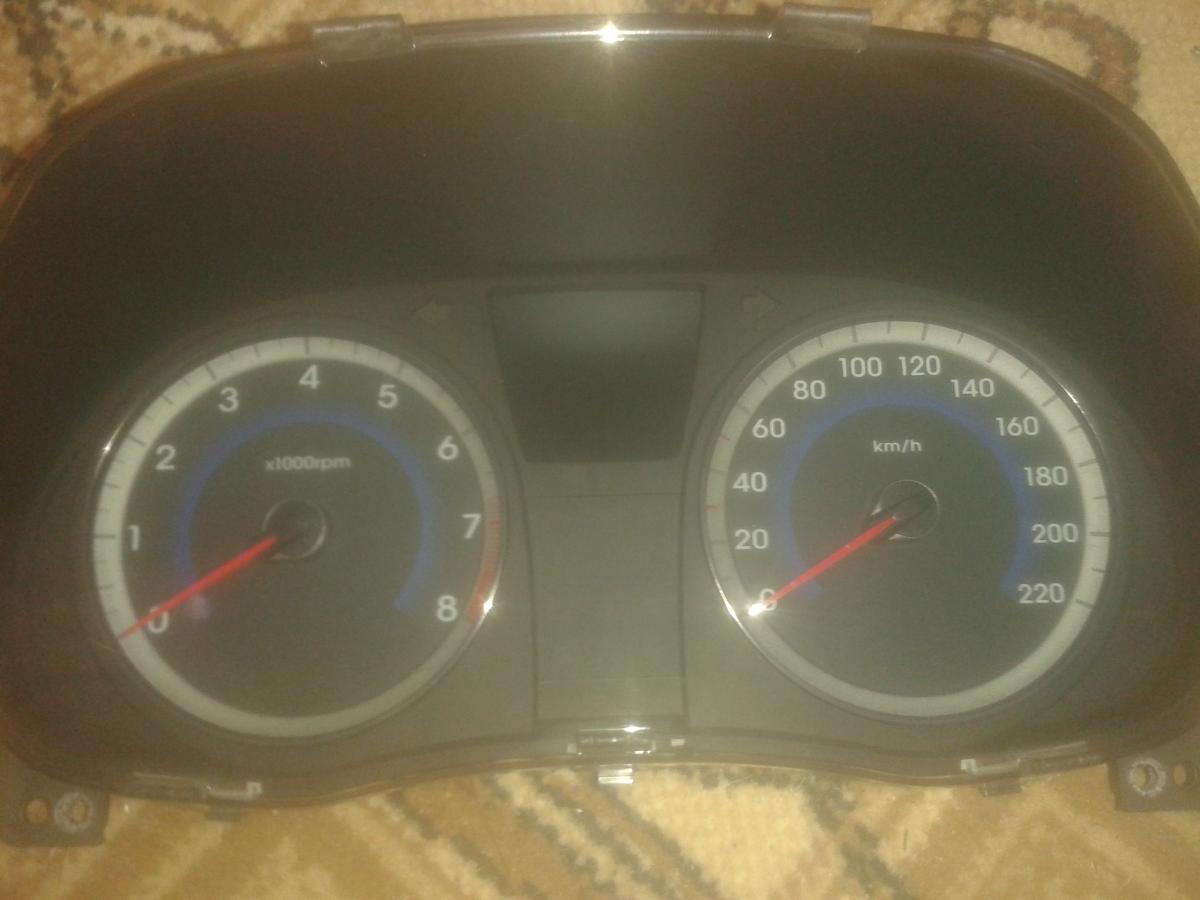

Опубликовано 13 ноября, 201510 г. comment_860500 откоректировал хундай солярис 2011гв и все вроде адекватно работает, тока температуру за бортом -25 вместо -6 показывает и диод давления масло перед запуском не горит.что может быть? 72927.bin 31150.bin Ссылка на комментарий https://www.auto-bk.ru/forum/topic/65934-hunday-solaris-2011%D0%B3%D0%B2/ Поделиться на другие сайты Поделиться Поделиться сообщением

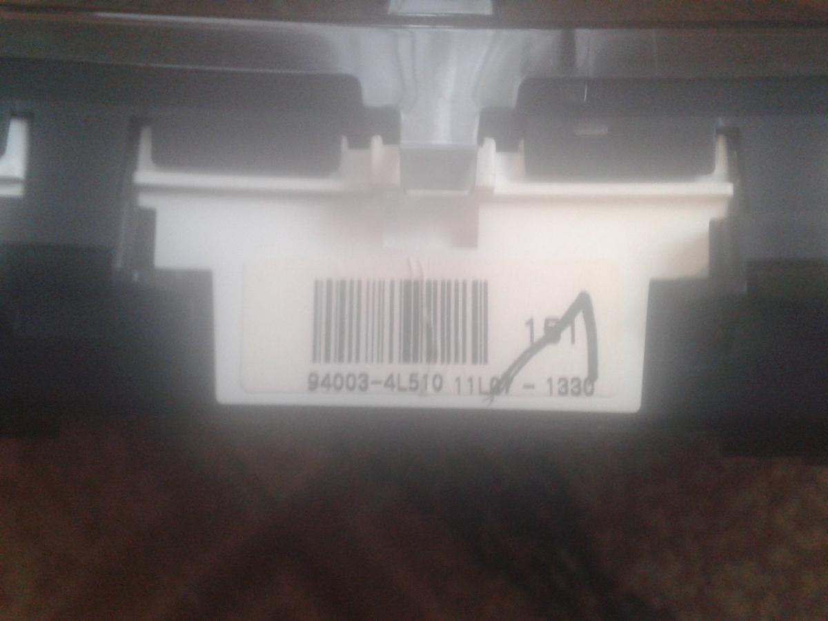

Опубликовано 13 ноября, 201510 г. comment_860504 нашёл у себя пару дампов 94003-4L510 с одинаковым SW. ver 00.21 но и у них есть отличия при побайтовом сравнении.. может пригодятся для анализа H Solaris 94003-4L510 24C16 78040.bin H Solaris 94003-4L510 24C16 26380.bin Ссылка на комментарий https://www.auto-bk.ru/forum/topic/65934-hunday-solaris-2011%D0%B3%D0%B2/#findComment-860504 Поделиться на другие сайты Поделиться Поделиться сообщением
Опубликовано 13 ноября, 201510 г. comment_860517 Как корректировалось? Дамп адекватный, все контрольки сходятся. Если паяльником - проверять пайку. Ссылка на комментарий https://www.auto-bk.ru/forum/topic/65934-hunday-solaris-2011%D0%B3%D0%B2/#findComment-860517 Поделиться на другие сайты Поделиться Поделиться сообщением
Опубликовано 13 ноября, 201510 г. Автор comment_860522 выпаивал феном.далее в упу. ну и на место паяльником.человек пока уехал чуть позже все перепроверю относительно пайки. но думаю если бы что то в пайке то наверно пол доски не работала бы Ссылка на комментарий https://www.auto-bk.ru/forum/topic/65934-hunday-solaris-2011%D0%B3%D0%B2/#findComment-860522 Поделиться на другие сайты Поделиться Поделиться сообщением
Опубликовано 13 ноября, 201510 г. comment_860531 Есть подозрения, что он вас разводит. Может стоит датчики температуры и давления масла проверить? Ссылка на комментарий https://www.auto-bk.ru/forum/topic/65934-hunday-solaris-2011%D0%B3%D0%B2/#findComment-860531 Поделиться на другие сайты Поделиться Поделиться сообщением
Опубликовано 13 ноября, 201510 г. Автор comment_860537 клиент позвонил.сказал температура стала показывать одэкватно.уже легче.датчик давления обязательно проверю Ссылка на комментарий https://www.auto-bk.ru/forum/topic/65934-hunday-solaris-2011%D0%B3%D0%B2/#findComment-860537 Поделиться на другие сайты Поделиться Поделиться сообщением
Опубликовано 13 ноября, 201510 г. comment_860547 клиент позвонил.сказал температура стала показывать одэкватно.уже легче.датчик давления обязательно проверю на счет температуры оно так есть это всегда так было а вот датч масла решит тебе надо наиди провод под копотам датчик масла косни на землю и видно будет Изменено 13 ноября, 201510 г. пользователем Кемал Ссылка на комментарий https://www.auto-bk.ru/forum/topic/65934-hunday-solaris-2011%D0%B3%D0%B2/#findComment-860547 Поделиться на другие сайты Поделиться Поделиться сообщением
Опубликовано 13 ноября, 201510 г. comment_860580 а на нем должен вообще загораться индикатор давления масла Ссылка на комментарий https://www.auto-bk.ru/forum/topic/65934-hunday-solaris-2011%D0%B3%D0%B2/#findComment-860580 Поделиться на другие сайты Поделиться Поделиться сообщением
Опубликовано 13 ноября, 201510 г. Автор comment_860613 бывали солярисы раньше. делал не один до этого. но с температурой такого не замечал.может просто не обращал внимание.спасибо за инфу..а тут клиент дотошный попался каждую функцию. и лампочку стал проверять.да он и не только дотошный да еще и не договаривать любит.ели выпытал у его что.два дня назад двиг мыл и когда с мойки ехал у его лампа давления мигала а затем погасла.думаю что ему фишку с разъема датчика керхером сбили.завтра я одену ему фишку за 500р. должна же быть какая то компенсация за потраченые нервы Ссылка на комментарий https://www.auto-bk.ru/forum/topic/65934-hunday-solaris-2011%D0%B3%D0%B2/#findComment-860613 Поделиться на другие сайты Поделиться Поделиться сообщением
