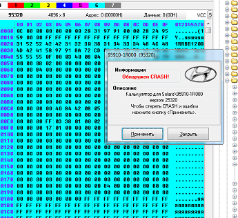

Ошибки только по датчикам удара.Вот дамп.На понедельник договорился чтоб на пробу блок нужный снять на пробу.

в этом дампе краш присутствует
На хундаях с таким не сталкивался. но например у королл есть такое что датчики надо строго по номеру такие же ставить иначе блоком не принимаются, даже если с одинаковых машин, предположу что он увидит только те датчики которые с ориг номером как на машине с которой снят этот блок
кальк пишет краш

дамп чистый! приезжал ко мне солярис 13г  хозяин машины тоже блок 1R050 на 1R000 поменял те же самые ошибки были. Родной блок ремонтировать не захотел показалось дорохо.

кальк пишет краш
Да кальк так пишет, но там только ошибки. Им же убираю и после включения та же фигня.Есть подозрения что либо датчики другие надо ,или распиновки блоков отличаются.

Даже структура дампа абсолютно иная.
Да что вы пристали к дампу??? Принцип действия всей системы тот же, и ничем не изменился (те-же 2 подухи ,2 преднатяжителя и  датчики удара). Вот в этом и вопрос, как приладить 95910-1R000 там где стоял 95910-1R050. Почему 95910-1R000 ругается на датчики лобового столкновения? Что ему не хватает? Может датчики другие? Может распиновка датчиков другая?В чем проблема?? 95910-1R000 по-любому туда затолкаю -самому интересно,что ему надо. Осталось выяснить отличие этих блоков.
