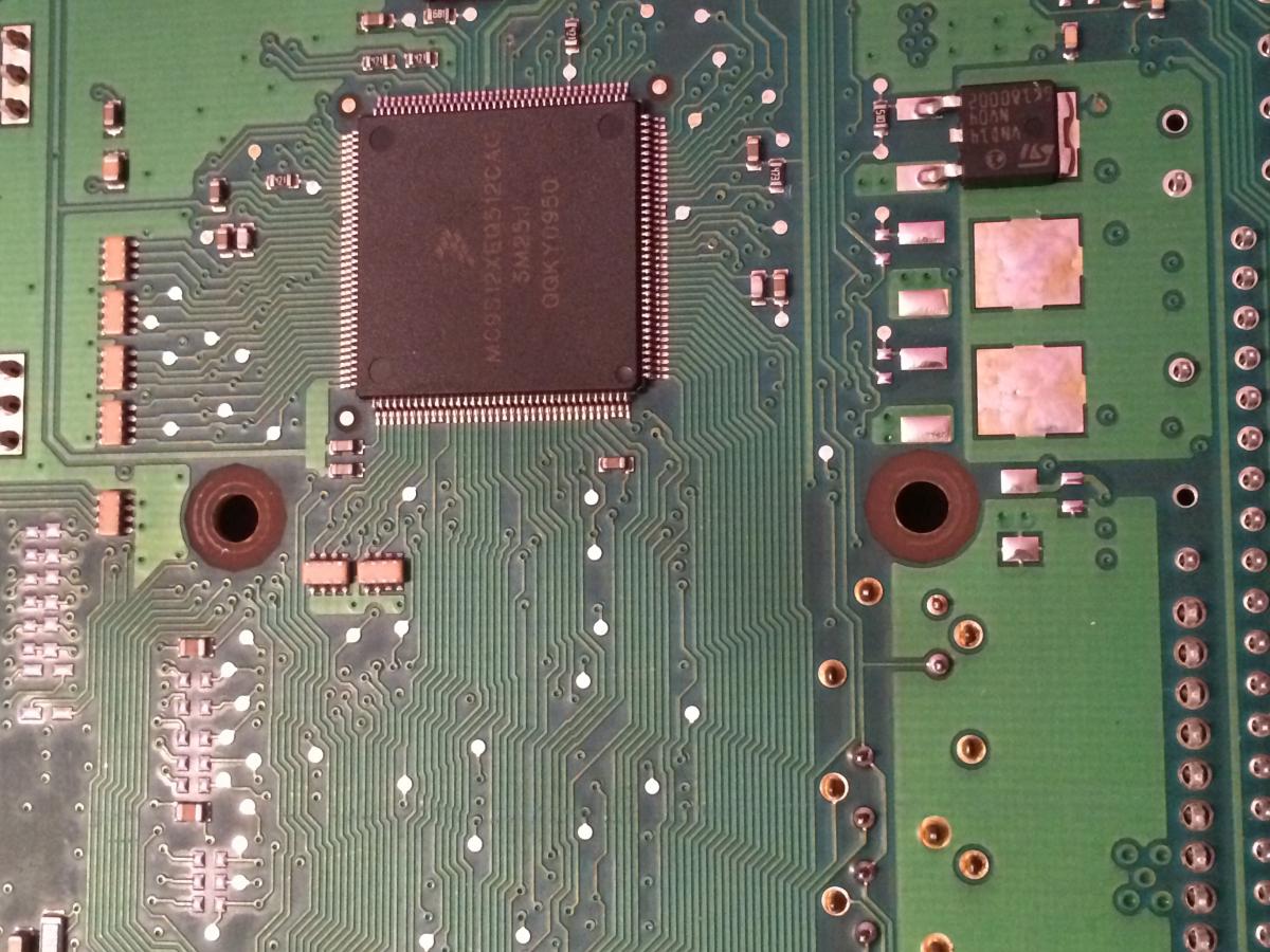

На счет контактов 3,11 и 8,9 я сам был немного в ступоре так первый раз вижу на разъеме диагнозы ваГ "что то еще " кроме проводов самой диагностики))) но это чудо есть!!! Софт vagcom чина 11,11 вроде! Неделю назад читал сей авто, а теперь это не возможно (((( А теперь ближе к теме: в bcm стоит мотороллер 9s12xeq512 маску не помню напишу позже, кто сможет поделиться прошивкой от него номер блока 6r7 937 087 b желательно считанные xprog
Фото проца, думаю зачитать его, и сравнить содержимое, было бы только с чем сравнивать!
