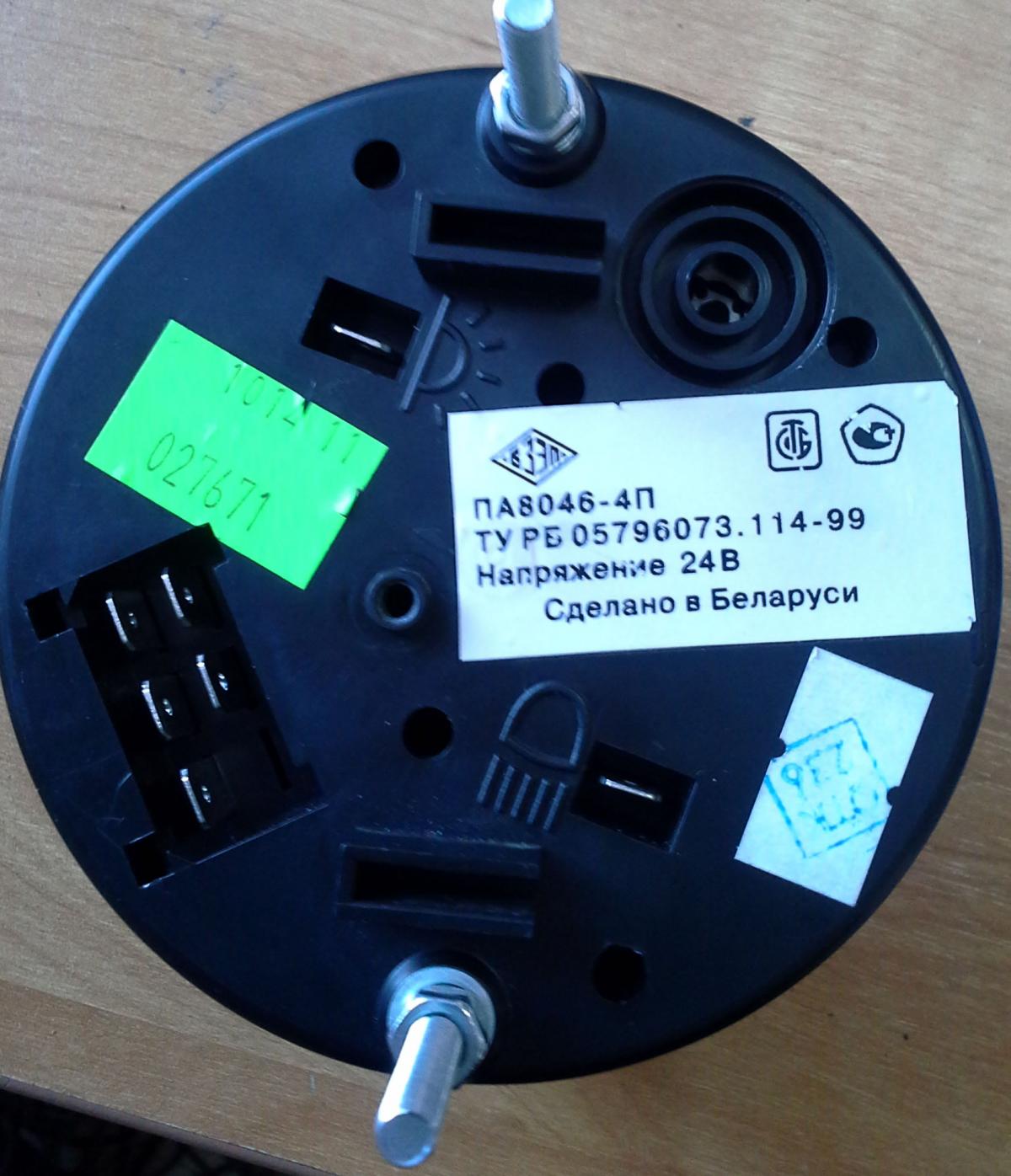

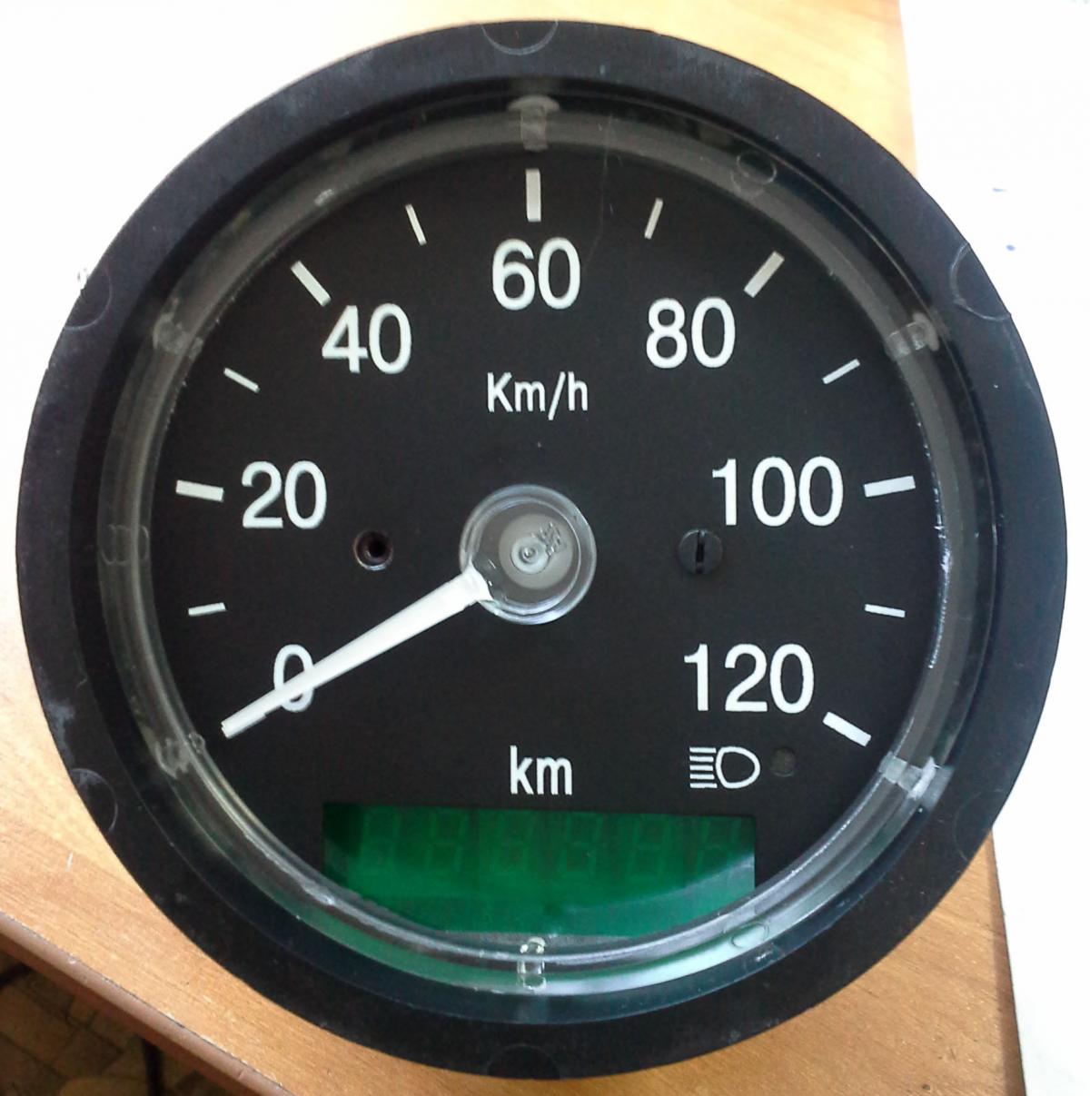

Добрый день господа, кто имел дело с таким одометром подскажите что там стоит ? не могу понять как он разбирается, походу стрелку надо снимать, есть ли проблемы с ней ?
насколько смог рассмотреть в щель там atmel 2313 ...
