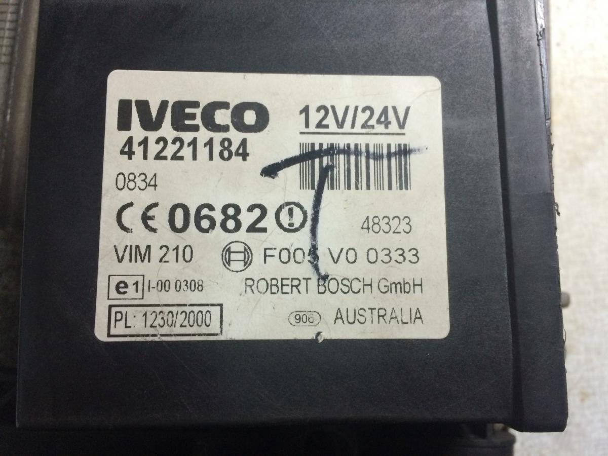

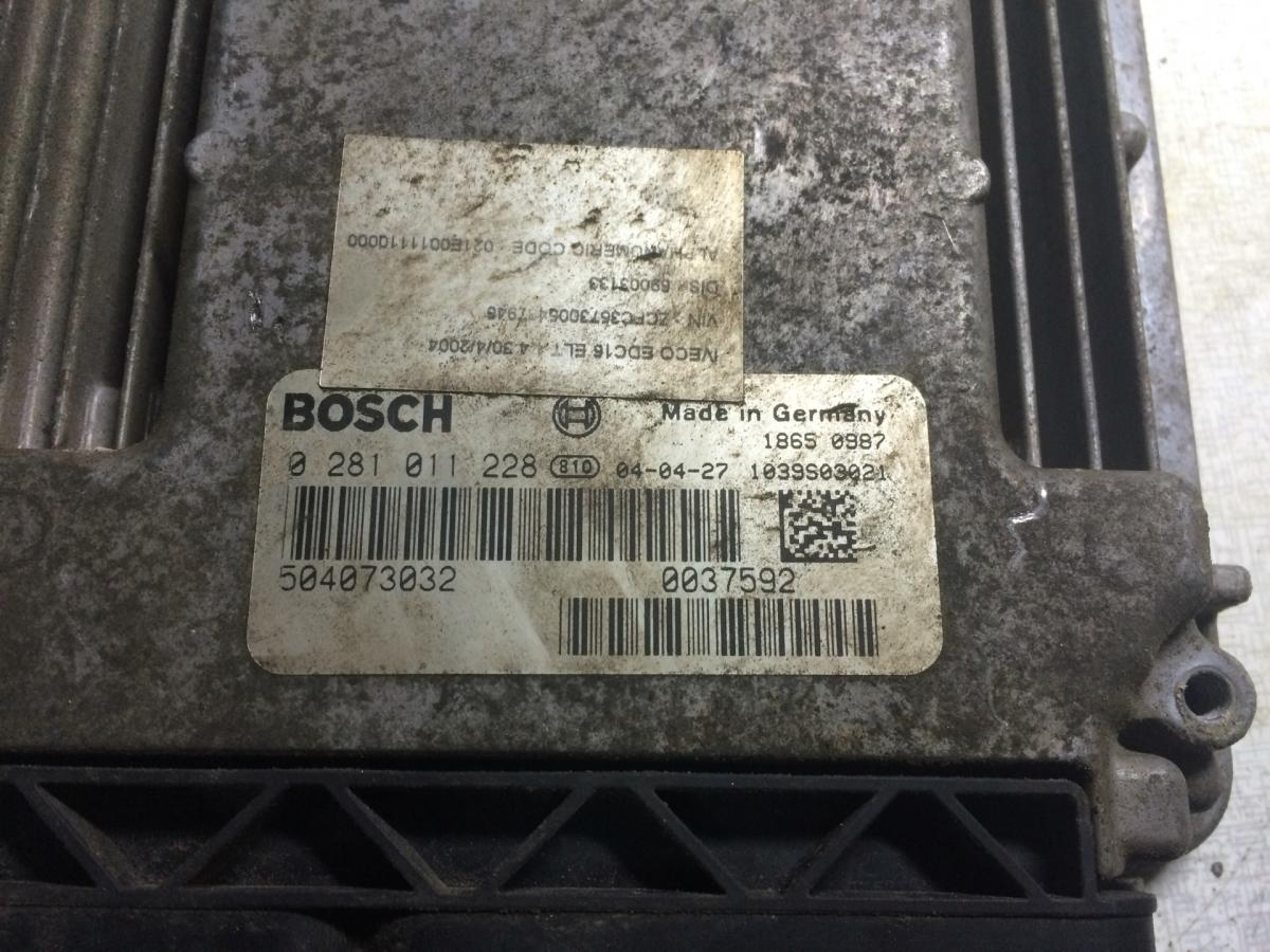

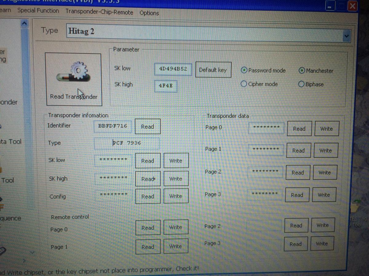

Всем Здравствуйте ! На машине, в движении закончилось топливо,крутили стартером. Итог- при включении зажигания лампа code тухнет,потом начинает мигать.Сканер подцепить не могу-нет переходника. Считал дампы. Ключ в иммо лежит,а вот дамп моторного Bosh EDC 16,  вроде слетел. Как сделать синхру? Многие пишут,что руками там синхру не сделаешь. Все пытаются сделать immo off. Залить рабочую пару? (надо ли будет,что -то прописывать-коды форсунок и т.п.) Живую рабочую пару не нашёл. У всех побит дамп моторного. Как, правильнее сделать? :tormoz:
iveco ecu 95640.bin
iveco immo 93c56.bin

Синхра в моторнике правильная,контрольки целые - не вижу повода на него грешить

В сравнении с другими дампами,в этом очень много строк затерто 00. (Ну может так и должно быть) . Если синхра на месте,ключ в дампе иммо лежит,то что ещё? Сработала какая-то защита?
