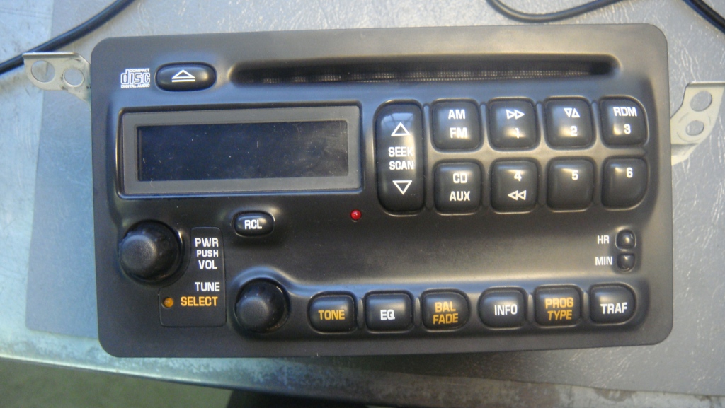

December 11, 200916 yr comment_57810 Пришла Pontiac Vibe (Toyota matrix), нужно сменить шаг сетки частот. Где у нее все это сидит Link to comment https://www.auto-bk.ru/forum/topic/6619-delphi-delco-electronics/ Share on other sites Share on Facebook Share on X Share on Pinterest More sharing options... Share this post

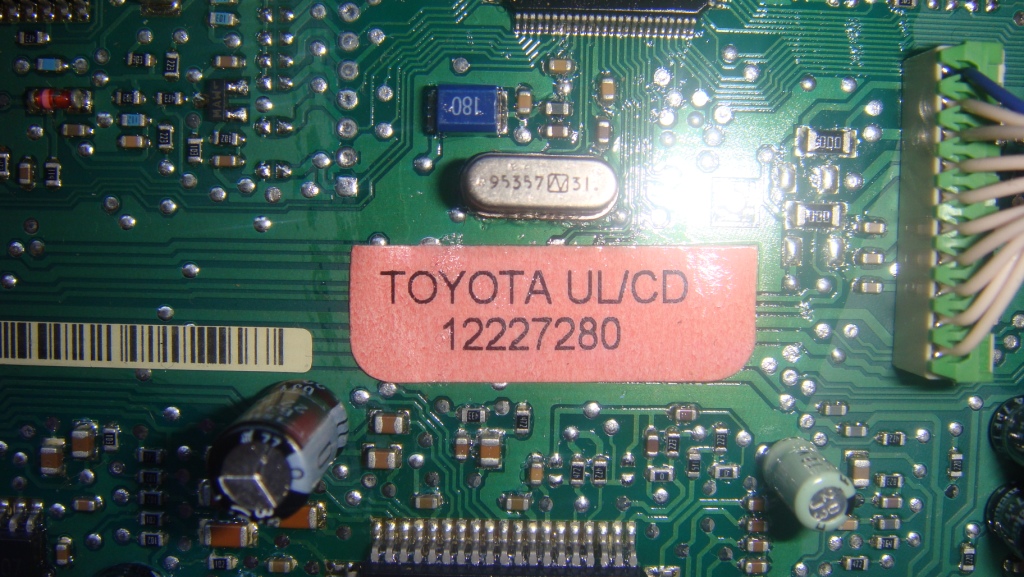

December 11, 200916 yr Author comment_57811 Вот еще фото Link to comment https://www.auto-bk.ru/forum/topic/6619-delphi-delco-electronics/#findComment-57811 Share on other sites Share on Facebook Share on X Share on Pinterest More sharing options... Share this post

December 11, 200916 yr comment_57859 Где у нее все это сидит. Прочитай 9355093 ( она же 24с08 ) Посмотрим. Link to comment https://www.auto-bk.ru/forum/topic/6619-delphi-delco-electronics/#findComment-57859 Share on other sites Share on Facebook Share on X Share on Pinterest More sharing options... Share this post

December 11, 200916 yr Author comment_57922 Прочитай 9355093 ( она же 24с08 ) Посмотрим. спасибо, именно там все и лежит, вопрос решен. Link to comment https://www.auto-bk.ru/forum/topic/6619-delphi-delco-electronics/#findComment-57922 Share on other sites Share on Facebook Share on X Share on Pinterest More sharing options... Share this post
