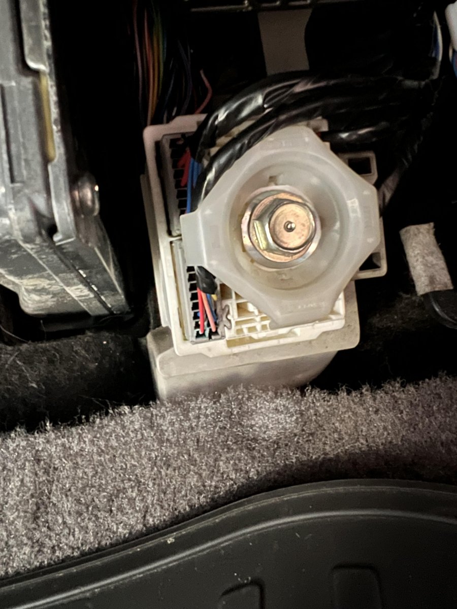

Я нашел за бардачком вот такую - это она? Там два нижних контакта (их видно на фото) в коррозии - я только не пойму откуда там провода на музыку - зачем так через ж..пу делать?
Почему смайлик HahA? 🙂 Подскажите пожалуйста
