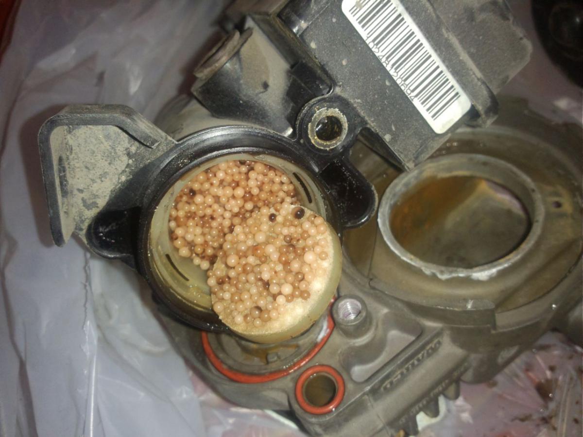

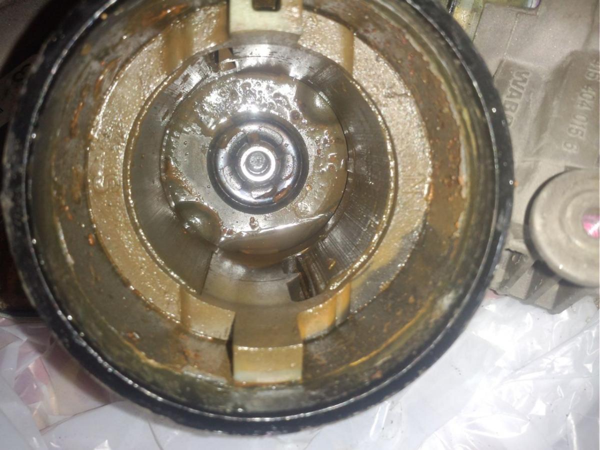

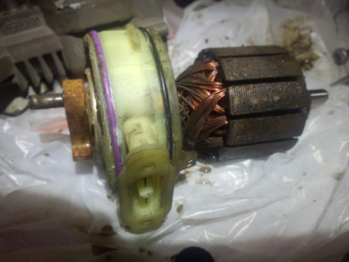

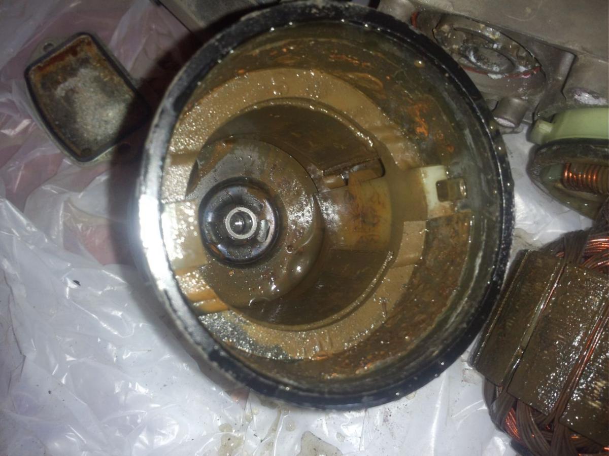

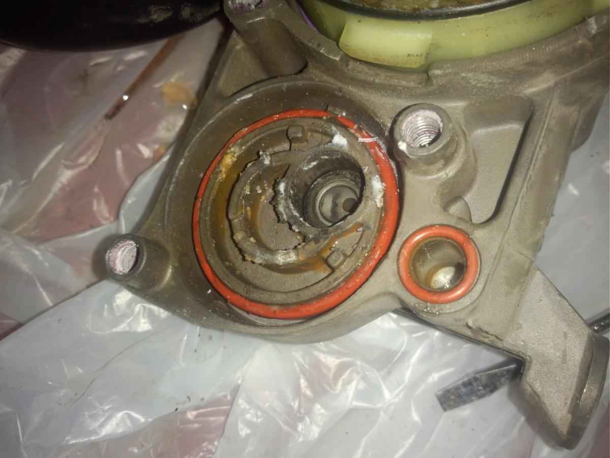

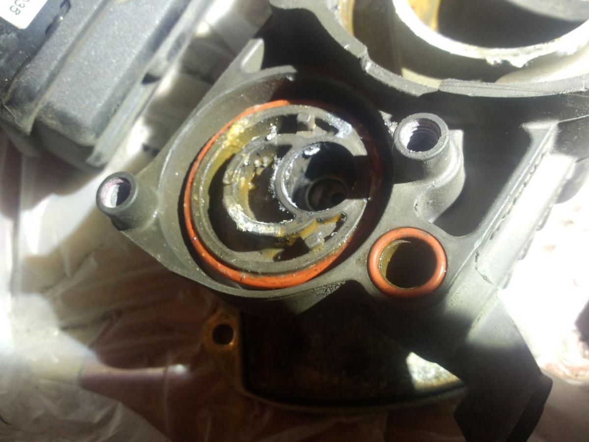

С такой же проблемой, компрессор качает, а зад не поднимает.
Что было по ошибкам сейчас уже не вспомню....а по "железу" запомнилось.
Суть была в том, что компрессор наелся воды, заржавел наполовину и почти заклинил нахрен.( по крайней мере впускной клапан...был постоянно приоткрыт)
