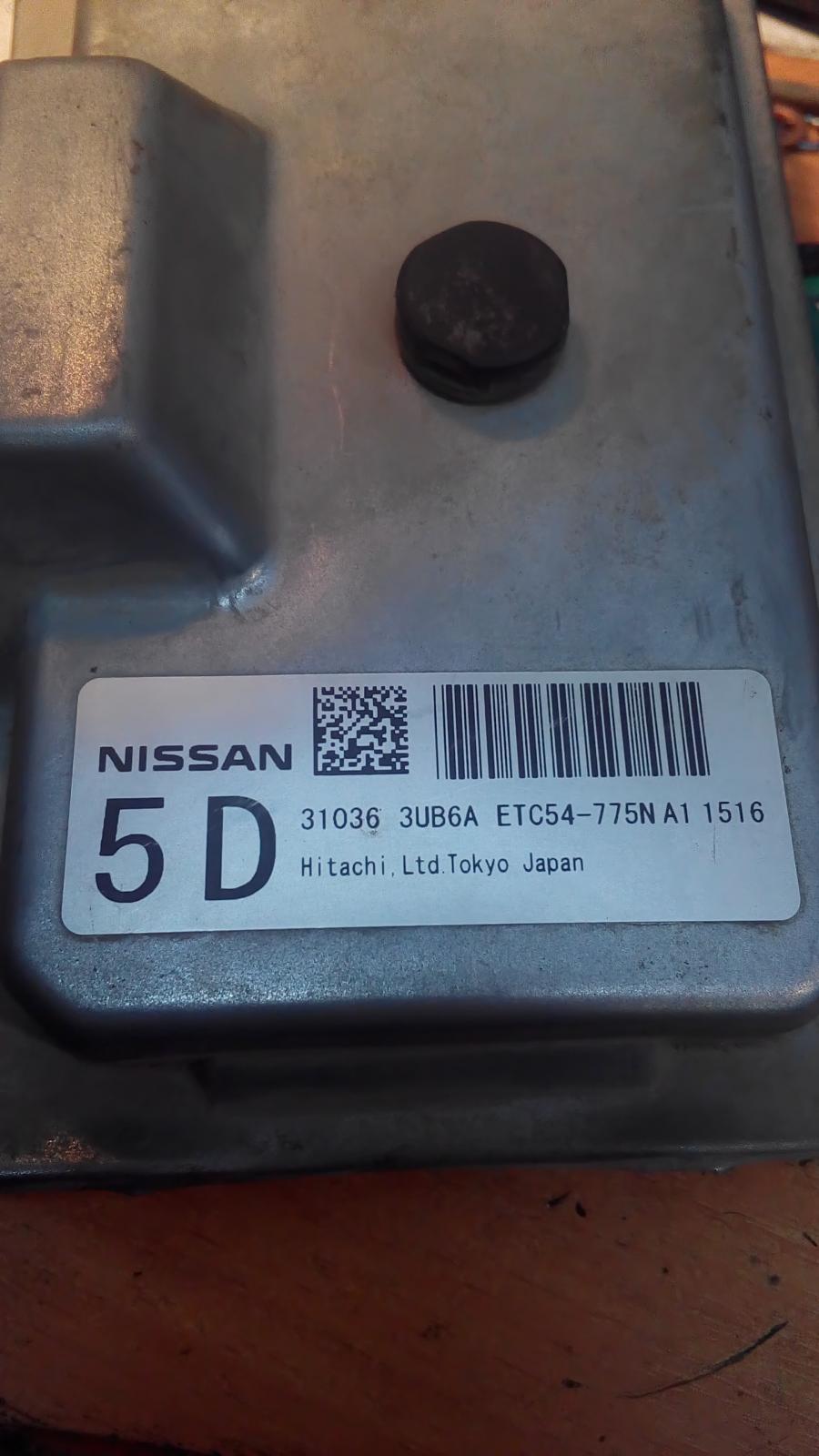

Х-Треил 2.0 11 год CVT Остаётся на 3 в авриии..
с блока  считал  епром  93а66
можно ли почистить  блок  под   обучение?
Ремонтники  Пробывали  коробок сбрасывать  у   кого то
Consult III но  без результатно
помогите  советом  как  заставить  работать  коробас  правильно?

Видимо надо сначала сканер подцепить.посмотреть что датчики валов показывают.С чего вы решили что сканер что то обнуляет
Недавно менял такой блок на машине 12 года, все пошло сразу без адаптаций и обучения если надо завтра посмотрю старый блок оставался(плата пополам после лобового) если епром целый считаю

лови, тока мне кажется unic правильно говорит что работать надо не с епром

Там видно креш прописался. :wink:
Ну так ведь CVT в аварию ж попал  :tormoz:
Не исключено. Некогда было сегодня разбираться, обещал выложить.
