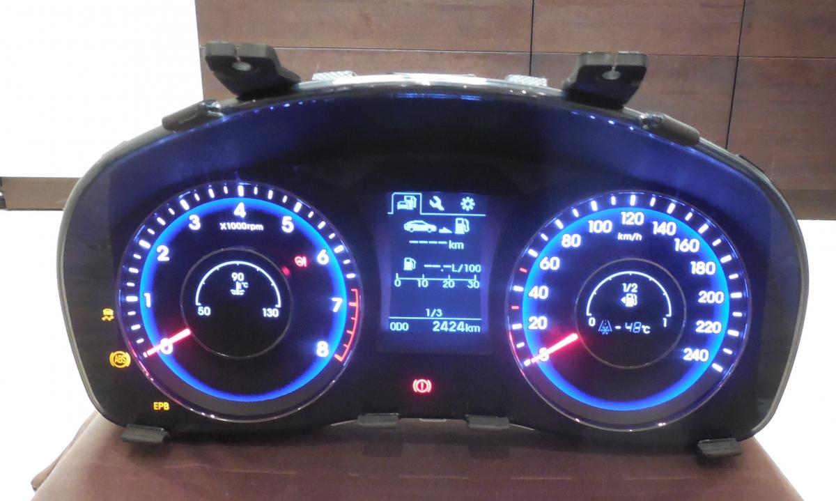

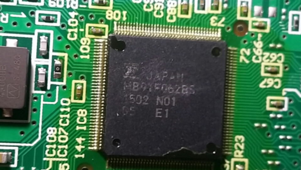

Здравствуйте, коллеги. Заезжал на тему омоложения сабжевый автомобиль. Внутри еепрома нет - только проц Fujitsu MB91f062BS - думается что этот автомобиль возможно омолодить только по обд. Не знаете в каких хитрых приборах есть поддержка такого проца и такого автомобиля?Hyundai I40.jpg

Подобный скрипт  используется с процом в панели новой в Хонде Фит - Джаз . Но Увы - он не подходит к этому авто.

Здравствуйте, коллеги. Заезжал на тему омоложения сабжевый автомобиль. Внутри еепрома нет - только проц Fujitsu MB91f062BS - думается что этот автомобиль возможно омолодить только по обд. Не знаете в каких хитрых приборах есть поддержка такого проца и такого автомобиля?attachicon.gifHyundai I40.jpg
Приборка такая ? А какой номер ?
Да! такая! Вроде ?4023-3Z470 - такой номер.
не такая. У тебя на скрине цветная, а те что с фуджиками чёрно-белые

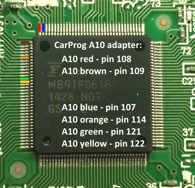

А еще CARPROG ее делает mb91f061 pinout.jpg Hyundai I30, I40 2015+ (MB91F062)

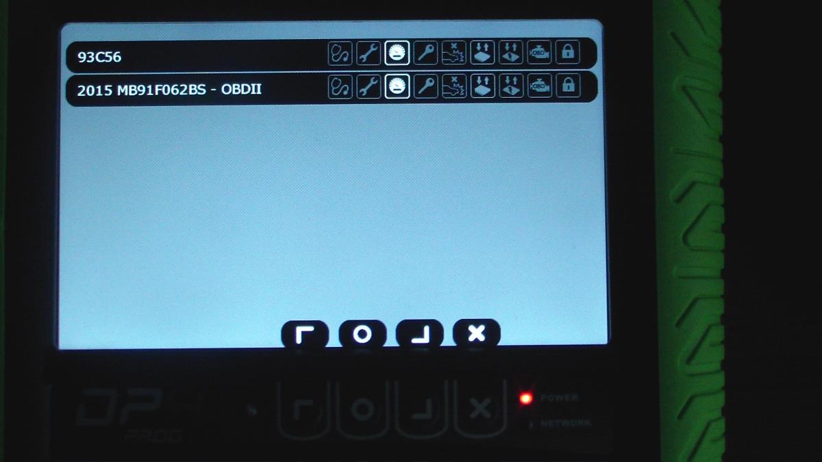

Сейчас X-Tool глянул, там только на нек заявлена. Надеюсь поляки прикрутят в скором времени.
А еще CARPROG ее делает attachicon.gifmb91f061 pinout.jpg Hyundai I30, I40 2015+ (MB91F062)
Сами то проверяли? :) В карпрог инфа перекочевала с X-tool (смотри ниже) :)
Ага, слизали с Iprog+ по хондам с моего первого скрипта, да и обломались :)  После работы Xтулом с этими панельками трипы не крутятся и пробег не крутит общий.
