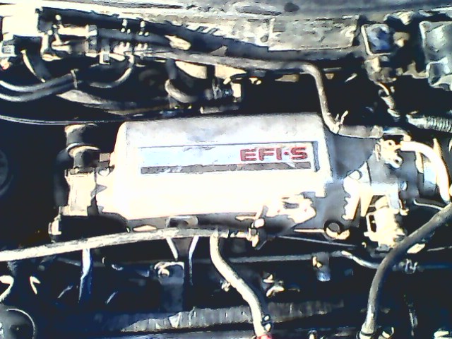

Мужики добрый день нужна помощь, тойота 1.5 115 л.с обороты хх на холодную 1400 когда нагреется 1700-1800. После отключения датчика давления за дроселем обороты падают и начинают плавать 1200-1000 датчик менял. Сегодня запустил на морозце затроила, очень похоже что четвертая форсунка льет может это влиять на хх.

Клапан ХХ в каком состоянии?

похоже вы не знаете о чем речь идет там нет клапана хх

А с другой стороны коллектора , не там где засонка, что? Фото плохого качества. Как без КХХ работает прогрев? Откуда берёт воздух?

да х его знает

Вот и надо смотреть откуда столько воздуха для таких оборотов.

управление д.з. пневмо клапанами (на передней панели моторного отсека), + механический регулировочный болтик + регулятор оборотов (температурный)+клапан добавочного воздуха.

Мужики добрый день простите за небольшой игнор был занят. С машиной разобрался, чудо мастера из города Краснодар намутили с температурным регулятором умудрились все шланги воздушные подцепить, а тосол заглушили спецы твою дивизию. И взрывай потом себе мозг. :tormoz: Позже фотки выкину.
