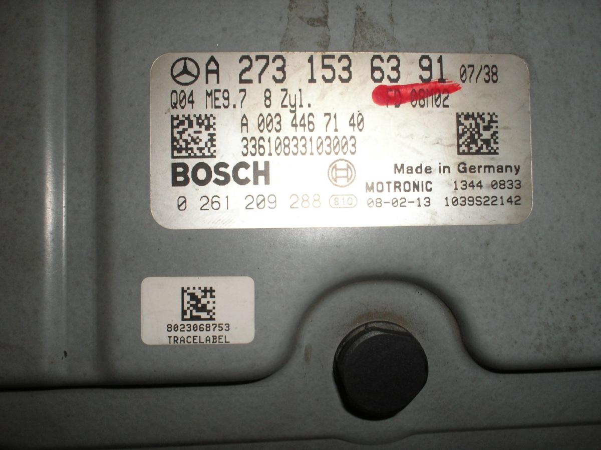

Здравствуйте Музчины! У меня большая проблема - убил на глушняк эбу на мерседес 2008г.в ML450 4.7л. 340л.с бензин АКПП. Блок бош 9.7 (скрин прилагаю). Блок заказал, на днях прейдет из Москвы, стоит не дешево.... теперь нужно решить проблему с иммо,  его отключить или слышал что можно подготовить под привязку ключа! Может кто подскажет дельное? У официалов привязывать ключ к новому блоку тоже стоит не дешево.... а я и так попал!

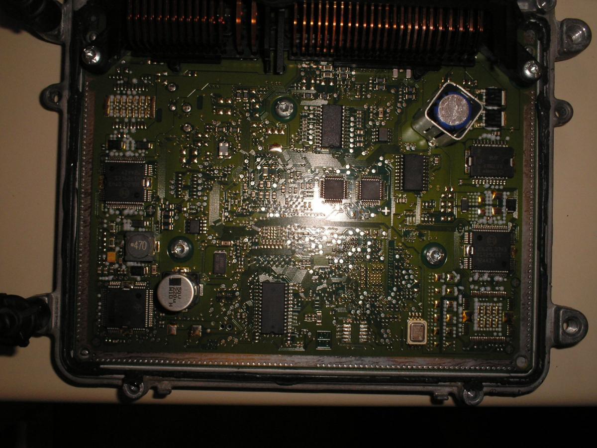

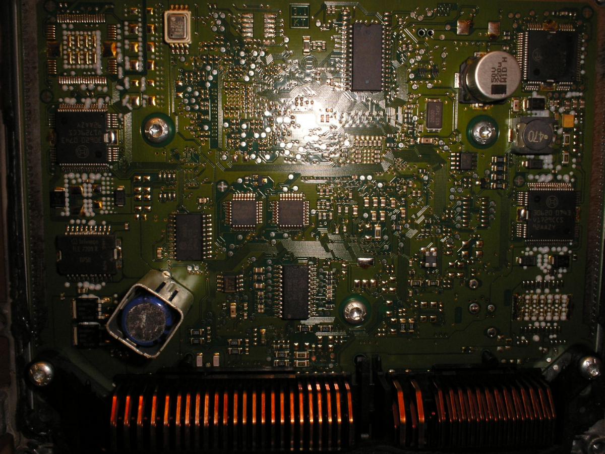

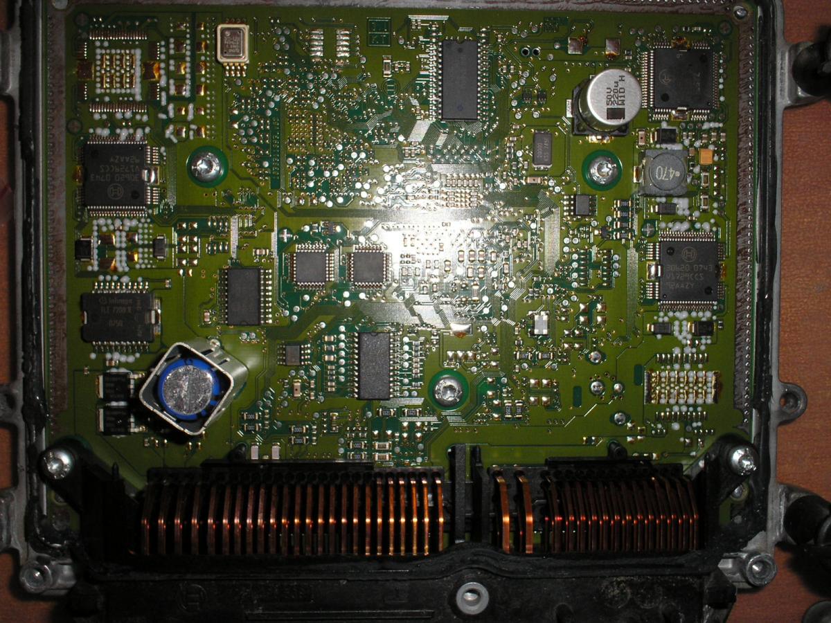

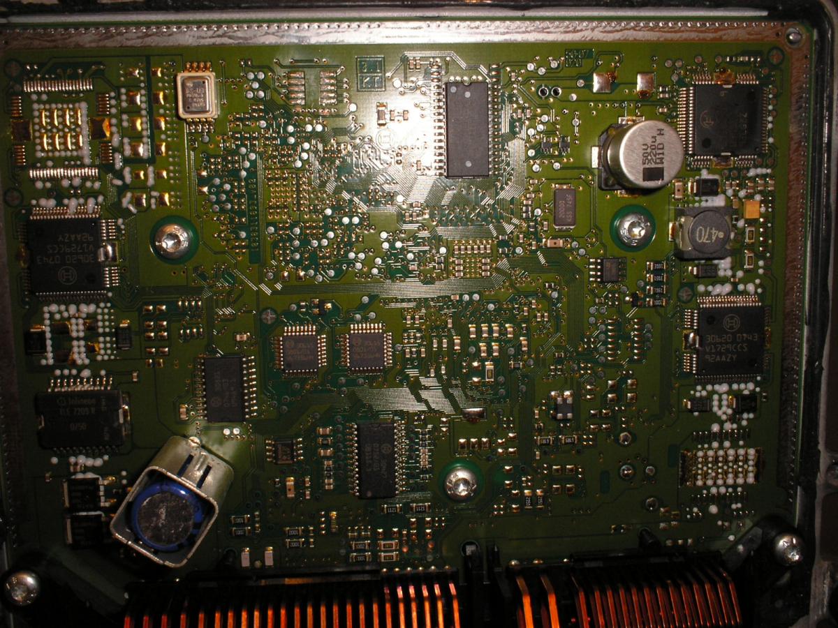

Фото плат крупным планом выложите. Или названия микросхем, которые на обеих сторонах плат, приведите хотя бы. 93-я серия, 24-я, 25-95 - типа того. Есть что-либо подобное на платах?

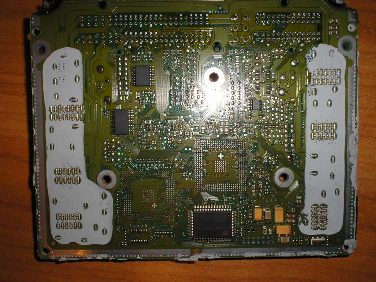

Вот фото с обоих сторон... на нижней стороне проца уже нет!
Я посмотрю под лупой, только подскажите полностью название микросхемы?
Завтра посмотрю чем тебе можно помочь. Блок донор на руках уже?
что написано на  8 ножках?
Вот и, возможно, уже реальная помощь пришла  :bux:  Гляньте на всякий случай сперва 8 ногие микрухи, с циферок которые начинаются 93, 24, 25, 95.

Понял, сейчас буду смотреть 8и ножки....

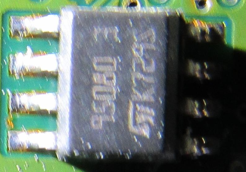

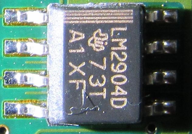

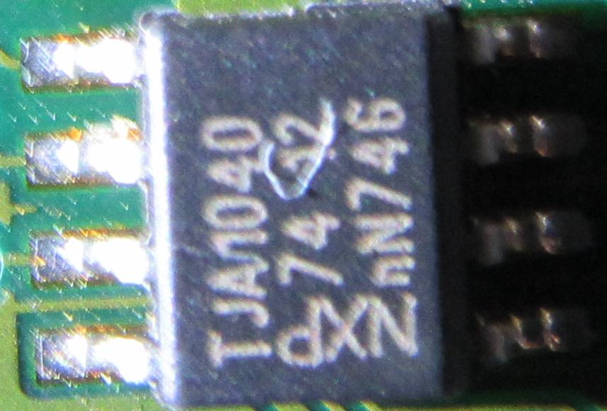

вот фото всех 8и ножек, их всего 3 шт.
Изменено пользователем mendz
95080 eeporm
M58BW016 Flash mem
uPD43256B SRAM
Походу такая компановка.Посмотрите.

Флеш на обратной стороне,либо по BDM считать или вскриват,но мой совет тонар не вскривай,и его завалишь без навика,можно и без вскрития :emot64::36_1_36:
Изменено пользователем MASTER CLASS
Проц погиб и не читается?
