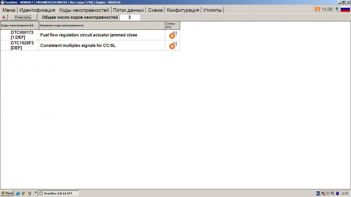

Опубликовано 11 декабря, 201510 г. comment_871016 Здравствуйте! Reno Megan III, 2010 г. дизель, CR, 1,5 110 л.с. пробег около 100 т. км. один хозяин с мотором ничего не делал, все родное. Машина заглохла на месте. При попытке тронуться с места то же глохнет. На месте заводится, работает ровно, не дымит, обороты и давление развивает до 900 бар, дальше не давали, датчики педали в норме, после трогания с места либо вперед либо назад появляются ошибки. Подскажите кто с этим сталкивался куда копать? Ссылка на комментарий https://www.auto-bk.ru/forum/topic/66690-reno-megan-iii-%D0%B3%D0%BB%D0%BE%D1%85%D0%BD%D0%B5%D1%82-%D0%BF%D1%80%D0%B8-%D1%82%D1%80%D0%BE%D0%B3%D0%B0%D0%BD%D0%B8%D0%B8-%D1%81-%D0%BC%D0%B5%D1%81%D1%82%D0%B0/ Поделиться на другие сайты Поделиться Поделиться сообщением

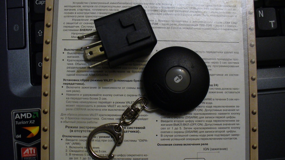

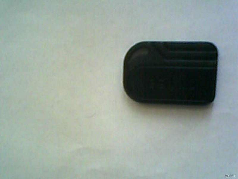

Опубликовано 11 декабря, 201510 г. comment_871036 похоже на радиореле. стоит работает всё чётко тронулся заглохла. отрубает топливную было дело именно так ,стояло такое радиореле.очень похожа ситуация но утверждать не буду. Ссылка на комментарий https://www.auto-bk.ru/forum/topic/66690-reno-megan-iii-%D0%B3%D0%BB%D0%BE%D1%85%D0%BD%D0%B5%D1%82-%D0%BF%D1%80%D0%B8-%D1%82%D1%80%D0%BE%D0%B3%D0%B0%D0%BD%D0%B8%D0%B8-%D1%81-%D0%BC%D0%B5%D1%81%D1%82%D0%B0/#findComment-871036 Поделиться на другие сайты Поделиться Поделиться сообщением
Опубликовано 11 декабря, 201510 г. Автор comment_871038 похоже на радиореле. стоит работает всё чётко тронулся заглохла. отрубает топливную было дело именно так ,стояло такое радиореле.очень похожа ситуация но утверждать не буду. Что за радио реле? Ссылка на комментарий https://www.auto-bk.ru/forum/topic/66690-reno-megan-iii-%D0%B3%D0%BB%D0%BE%D1%85%D0%BD%D0%B5%D1%82-%D0%BF%D1%80%D0%B8-%D1%82%D1%80%D0%BE%D0%B3%D0%B0%D0%BD%D0%B8%D0%B8-%D1%81-%D0%BC%D0%B5%D1%81%D1%82%D0%B0/#findComment-871038 Поделиться на другие сайты Поделиться Поделиться сообщением
Опубликовано 11 декабря, 201510 г. comment_871040 реле, которое управляется по радиоканалу, чтоб дольше искать Изменено 11 декабря, 201510 г. пользователем Виталик 522 Ссылка на комментарий https://www.auto-bk.ru/forum/topic/66690-reno-megan-iii-%D0%B3%D0%BB%D0%BE%D1%85%D0%BD%D0%B5%D1%82-%D0%BF%D1%80%D0%B8-%D1%82%D1%80%D0%BE%D0%B3%D0%B0%D0%BD%D0%B8%D0%B8-%D1%81-%D0%BC%D0%B5%D1%81%D1%82%D0%B0/#findComment-871040 Поделиться на другие сайты Поделиться Поделиться сообщением
Опубликовано 12 декабря, 201510 г. Автор comment_871121 реле, которое управляется по радиоканалу, чтоб дольше искать Хозяин машины ищет дома предмет похожий на брелок, раньше он был на ключах! Ссылка на комментарий https://www.auto-bk.ru/forum/topic/66690-reno-megan-iii-%D0%B3%D0%BB%D0%BE%D1%85%D0%BD%D0%B5%D1%82-%D0%BF%D1%80%D0%B8-%D1%82%D1%80%D0%BE%D0%B3%D0%B0%D0%BD%D0%B8%D0%B8-%D1%81-%D0%BC%D0%B5%D1%81%D1%82%D0%B0/#findComment-871121 Поделиться на другие сайты Поделиться Поделиться сообщением
Опубликовано 12 декабря, 201510 г. comment_871141 как пришлось с кашкаем тоже разбираться, хозяин умер, жена не знает где брелок есть, тоже все ровно заводится работает, стоит только тронуться алес глохнет. сказал ей чтобы искала , так и не знаю чем дело кончилось.. Ссылка на комментарий https://www.auto-bk.ru/forum/topic/66690-reno-megan-iii-%D0%B3%D0%BB%D0%BE%D1%85%D0%BD%D0%B5%D1%82-%D0%BF%D1%80%D0%B8-%D1%82%D1%80%D0%BE%D0%B3%D0%B0%D0%BD%D0%B8%D0%B8-%D1%81-%D0%BC%D0%B5%D1%81%D1%82%D0%B0/#findComment-871141 Поделиться на другие сайты Поделиться Поделиться сообщением
Опубликовано 12 декабря, 201510 г. comment_871145 Хозяин машины ищет дома предмет похожий на брелок, раньше он был на ключах! можно еще соседний предмет на проводах поискать)) Ссылка на комментарий https://www.auto-bk.ru/forum/topic/66690-reno-megan-iii-%D0%B3%D0%BB%D0%BE%D1%85%D0%BD%D0%B5%D1%82-%D0%BF%D1%80%D0%B8-%D1%82%D1%80%D0%BE%D0%B3%D0%B0%D0%BD%D0%B8%D0%B8-%D1%81-%D0%BC%D0%B5%D1%81%D1%82%D0%B0/#findComment-871145 Поделиться на другие сайты Поделиться Поделиться сообщением
Опубликовано 12 декабря, 201510 г. comment_871281 реле Где берете такие ? Ссылка на комментарий https://www.auto-bk.ru/forum/topic/66690-reno-megan-iii-%D0%B3%D0%BB%D0%BE%D1%85%D0%BD%D0%B5%D1%82-%D0%BF%D1%80%D0%B8-%D1%82%D1%80%D0%BE%D0%B3%D0%B0%D0%BD%D0%B8%D0%B8-%D1%81-%D0%BC%D0%B5%D1%81%D1%82%D0%B0/#findComment-871281 Поделиться на другие сайты Поделиться Поделиться сообщением
Опубликовано 12 декабря, 201510 г. comment_871286 х.з. где их втыкают... Ссылка на комментарий https://www.auto-bk.ru/forum/topic/66690-reno-megan-iii-%D0%B3%D0%BB%D0%BE%D1%85%D0%BD%D0%B5%D1%82-%D0%BF%D1%80%D0%B8-%D1%82%D1%80%D0%BE%D0%B3%D0%B0%D0%BD%D0%B8%D0%B8-%D1%81-%D0%BC%D0%B5%D1%81%D1%82%D0%B0/#findComment-871286 Поделиться на другие сайты Поделиться Поделиться сообщением
Опубликовано 12 декабря, 201510 г. Автор comment_871363 Всем спасибо за помощь! Проблема решена. Тему можно закрывать, это было реле (шериф). Ссылка на комментарий https://www.auto-bk.ru/forum/topic/66690-reno-megan-iii-%D0%B3%D0%BB%D0%BE%D1%85%D0%BD%D0%B5%D1%82-%D0%BF%D1%80%D0%B8-%D1%82%D1%80%D0%BE%D0%B3%D0%B0%D0%BD%D0%B8%D0%B8-%D1%81-%D0%BC%D0%B5%D1%81%D1%82%D0%B0/#findComment-871363 Поделиться на другие сайты Поделиться Поделиться сообщением
