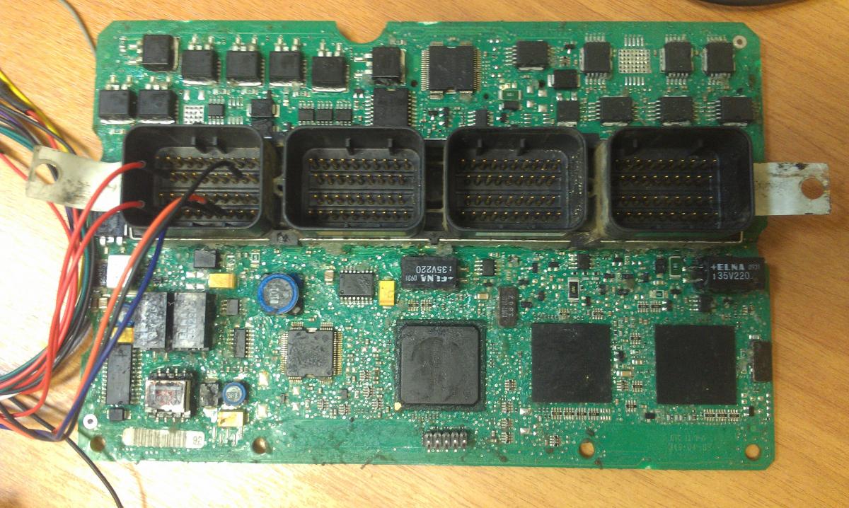

Товарищи, может кто делал такие блоки?
Мозги ставят на американские авто Dodge, Jeep.
На блоке 4 разъема. Процессор motorolla. Есть BDM порт. К BDM100 есть описание подключения.
Припаял к плате гребенку, подключил BDM100 к порту процессора, подключил питание к ЭБУ..
К BDM100 питалово не подключал, коннекта нет. Пробовал питание подключать только к BDM100 - коннекта тоже нет.
Мне не совсем понятно, как китайский BDM100 работает со стандартным портом мотороллы.
Обычно на bosch как, поставили иголки на контактные площадки и в путь! BDM100 сам запитывает плату напругой +12В и работает с процессором.
А тут вопрос...

Эээээээээ а где ты прочитал что BDM100 вобще берет NGC блоки от крайслера. Я им только читаю SIM90E/SIM90P DODGE CALIBER.AVENGER/JOUNEY итд ито подавая питание на BDM и сам блок.
Я сейчас также изучаю вопрос по репрорамму этих блоков. Так как занимаюсь только USA авто. Так что можем скооперироватся информацией.
Насколько я знаю там повередине JTAG порт. Эти блоки заявлены в XPROG 5.55 версии и KTAG последние версии.
И то там надо блок запитывать 4 контакта на разьеме.

Прицепил к сообщению пару страниц из мануала к BDM100 по подключению к этому блоку.
Проц там тот же MPC55XX вроде как, надо маркировку глянуть, pdf качнуть, почитать, что к чему и как цепляется.
В кетаге подключение такого блока я не нашел.

MPC5554.
Интересная хрень. Только что такое ETC5? Эти блоки у крайслера NGC называются. Какую вобще машину ты пытаешься вычитать?
Нужно все ровно запитывать сам модуль. Попробуй схему запитывания как рекомендует  X-PROG

А вот по мануалу к BDM100, очень даже похоже с подключением к моему экземпляру ЭБУ.
Фото своих мозгов прилагаю. Мозги управляют автосом - Джип гранд чероке 5.7L 250kW 2005г.в.
Запитывал блок по схеме из базы митчел - на диагнозу на столе выходит.
Маркировка проца SC511505MZP40 (Freescale). PDF на него не нашел.
На пару форумах пишут, что X-prog при попытке прочитать ID виснит(((
Изменено пользователем DiMonstr86
