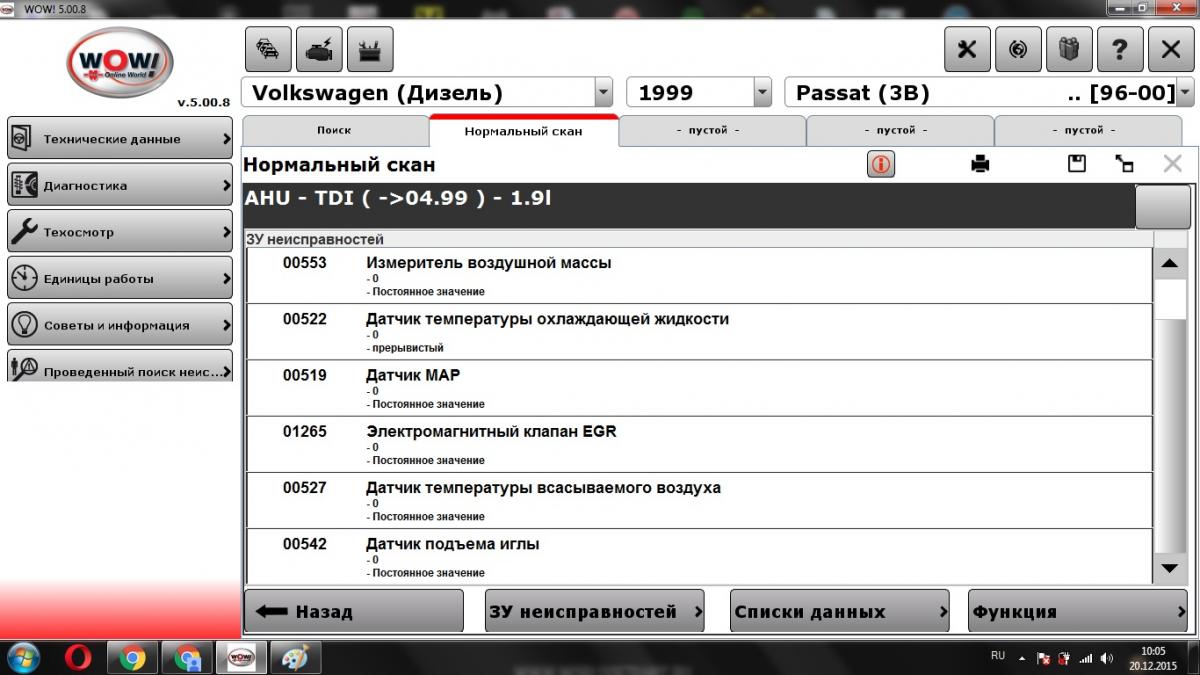

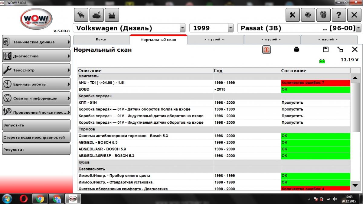

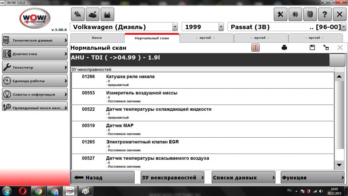

вот что показала диагностика
https://www.auto-bk.ru/forum/topic/66875-%D0%BF%D1%80%D0%BE%D0%B1%D0%BB%D0%B5%D0%BC%D0%B0-%D1%81-wv-passat-b5-1999%D0%B3/page/2/#findComment-874152
А теперь найди отвалившийся провод массы , скорее в районе аккума
Изменено пользователем 052
https://www.auto-bk.ru/forum/topic/66875-%D0%BF%D1%80%D0%BE%D0%B1%D0%BB%D0%B5%D0%BC%D0%B0-%D1%81-wv-passat-b5-1999%D0%B3/page/2/#findComment-874155
17978 тоже изза этого или сигналка чудит ?
на акб только 1 главный минус и все

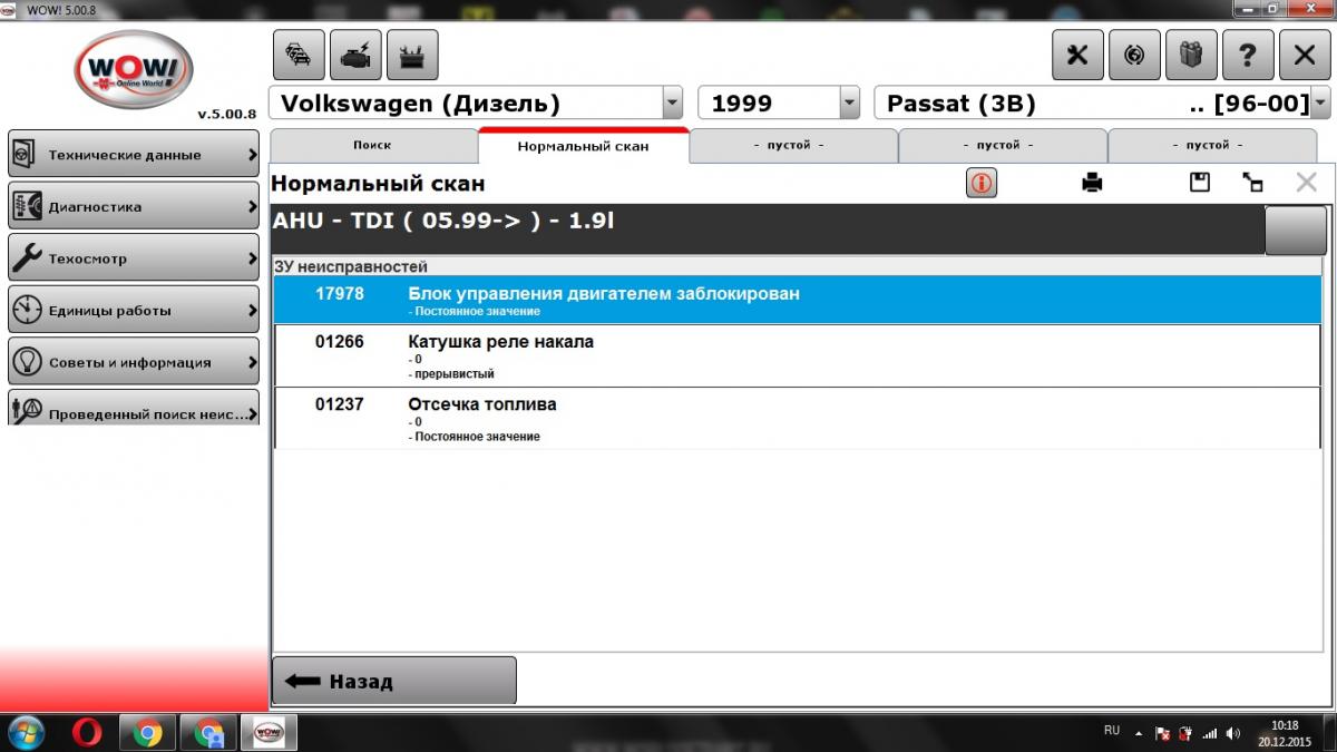

Иммобилайзер не глючит?
https://www.auto-bk.ru/forum/topic/66875-%D0%BF%D1%80%D0%BE%D0%B1%D0%BB%D0%B5%D0%BC%D0%B0-%D1%81-wv-passat-b5-1999%D0%B3/page/2/#findComment-874171

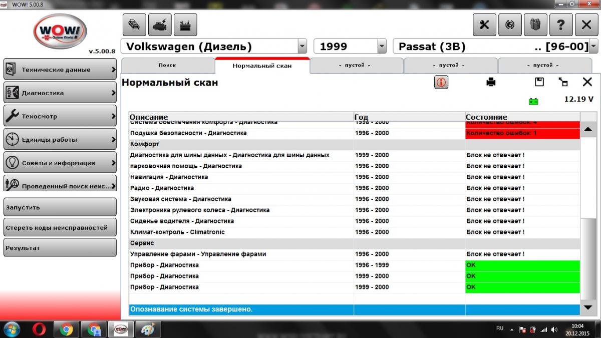

посмотри массовый провод под расширительным бочком.
https://www.auto-bk.ru/forum/topic/66875-%D0%BF%D1%80%D0%BE%D0%B1%D0%BB%D0%B5%D0%BC%D0%B0-%D1%81-wv-passat-b5-1999%D0%B3/page/2/#findComment-874176
лампочка ключика на панели при повороте ключа гаснет
