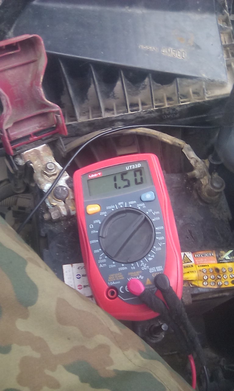

На месте обороты набирает отлично, ставлю селектор в положение D, начинает тупить, звук с мотора исходит не приятный ощущение не хватки топлива, при резком нажатий на педаль акселератора в положений D оборотов нет, разгона нет, что то похожее на высокочастотный гул. Ошибки по моторнику и по коробке отсутствуют. Менял насос, без толку. Снял показания с воздухомера, грешу на него в глубине души. Показания варьируются от 1.47 В, до 1.55 В. ДМРВ ставил от такого же Тино, нет результата. Может кто встречался ребята? Машина неделю стоит.

Весьма исчерпывающий ответ. А воздушный фильтр новый если речь об этом) Чтоб уж наверняка менял бензонасос на новый, нет результата. За что ещё можно зацепиться. Кстати свечи зажигания показывают богатую смесь, черноватые немного. На холостом ходу работает ровно, набирает обороты равномерно и без перебоев. А как только на D... Гудит и едет без ускорения, у меня уже череп трещит(
