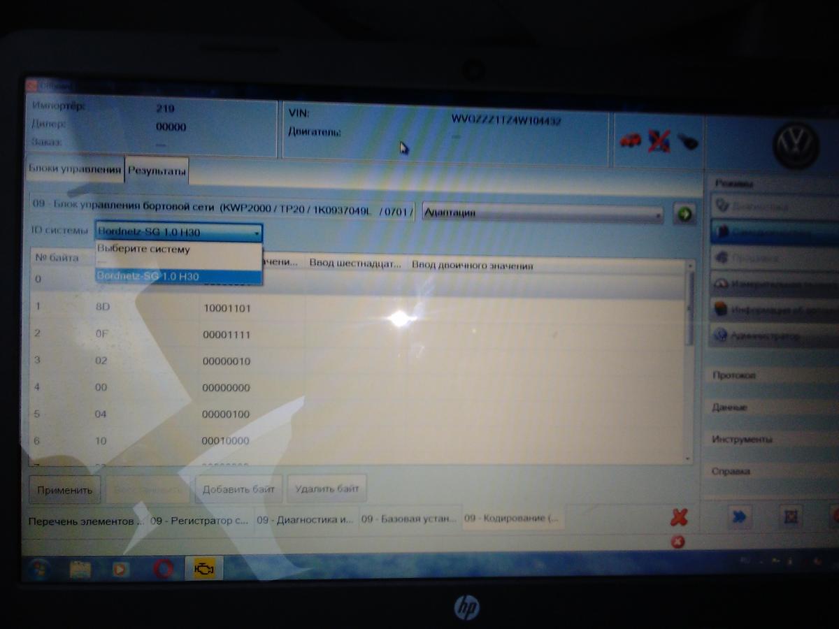

Про капот не сказал, что проверил - вот и спрашиваю, не поверишь - многие или забывают или вообще не знают, что капот должен быть закрыт. Автокому смотрю доверяешь, а ОДИСу нет? По твоим скринам не видно, что там можно кодировать J400. Почему вообще решил, что он там есть?

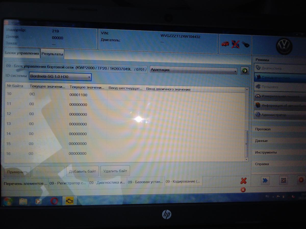

есть не мои фотки с гольфа, там человек меняет кодировку, чтоб шетки работали в другом режиме и

в васе и одисе не зайти в кодирование мотора, зато автоком делает вид что что-то делает.
Вот именно - делает вид.Васей можно попробовать.
пробовал, нет такого в девятом блоке, не выбирается блок стеклоочистителей.
или не видит его. в параметрах везде, стеклоочистители и все что с ними свзано
не активно, в тесте пишет недопустимо.

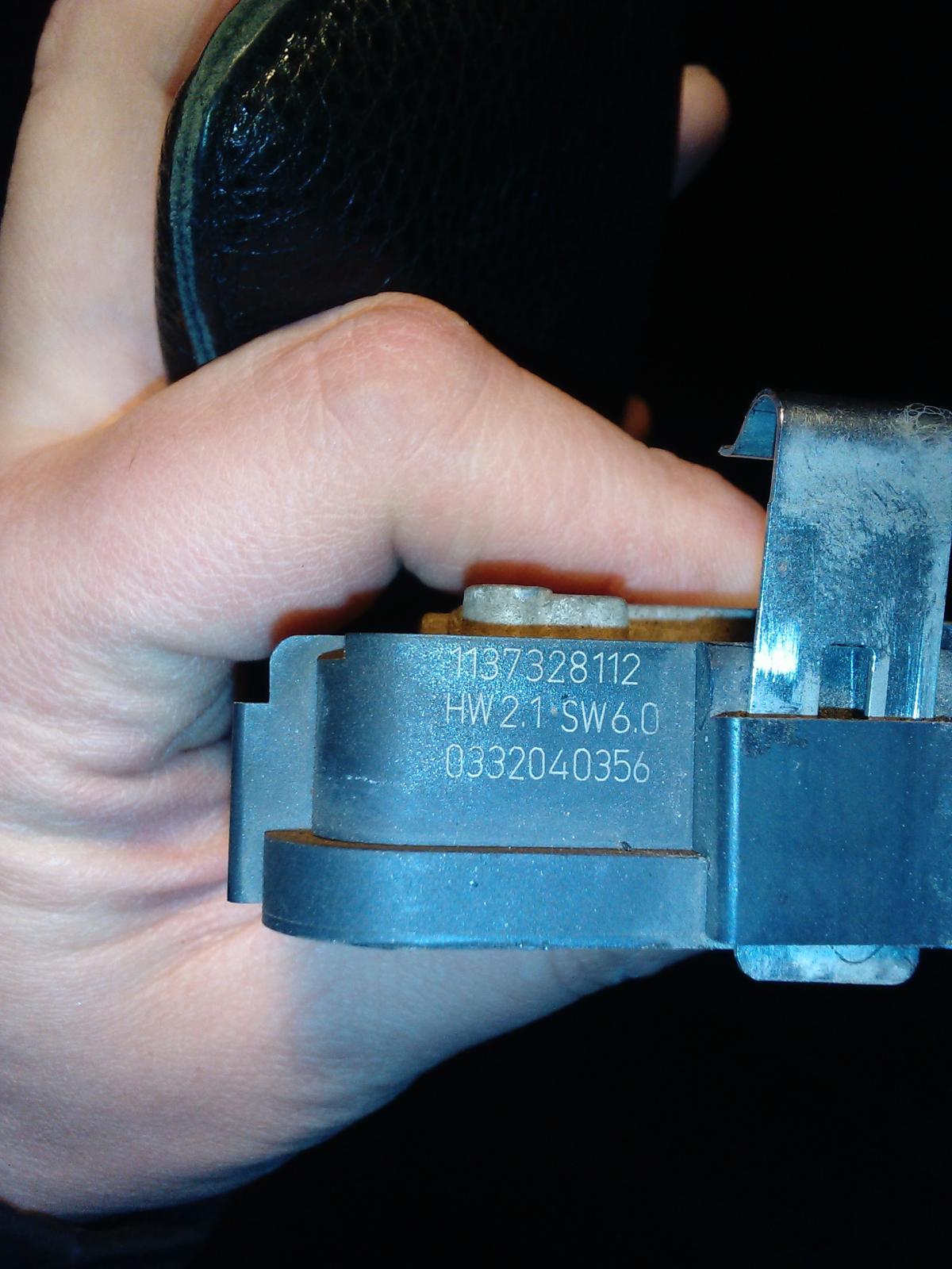

Для блока 2K1955119B кодировка   65493. У тебя какой из этих блоков?

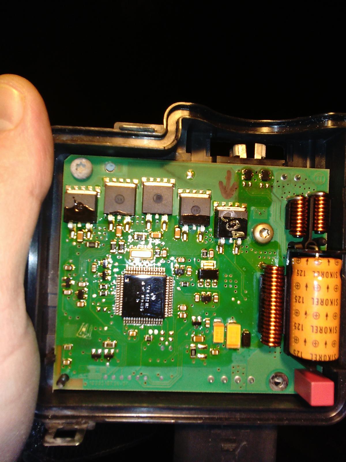

на ж400 приходит по лин шине +10. номер не скажу завтра буду прозванивать плату перепишу. проводка вся жива 100%... там поле замены

вот такой блок
