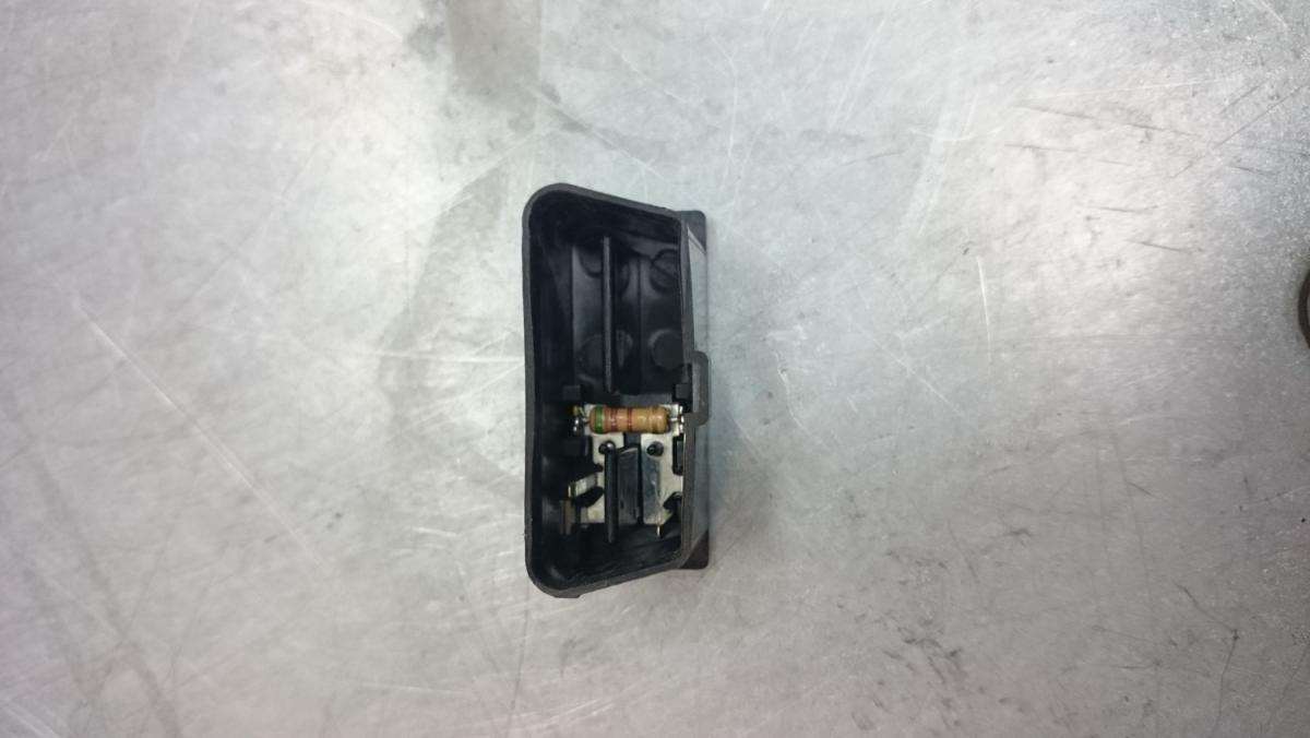

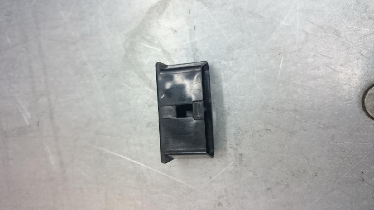

Заглушка на разъеме OBD-II
Замечаю на некоторых авто (БМВ, Деу Матиз) на разъеме ОВD заглушку с резистором.
Если ее убрать на работе авто это не как не отразиться?
  • 3 месяца спустя...
" резистор в заглушке служит для "подтягивания" К-линии к питанию, это не влияет ни на что, просто стандартное решение для того, чтобы сигнальная линия не висела в воздухе"
вычитал на форуме по матизам
