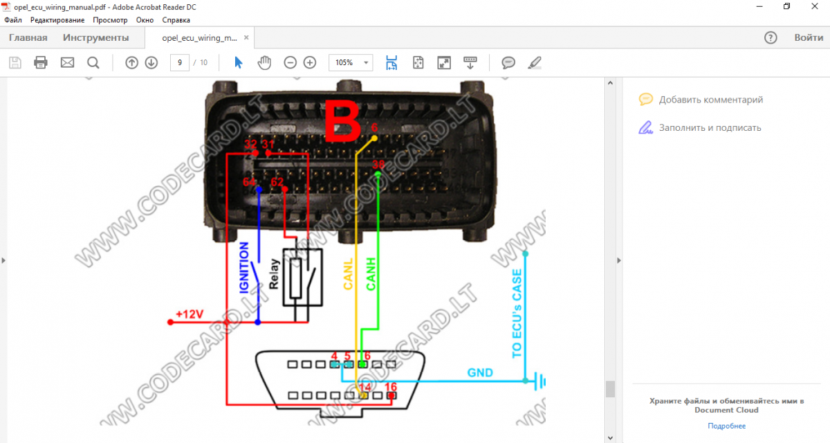

А схемы подключения эбу с монтажным блоком ни у кого нет особенно интересует ножка с которой уходит на управление бензонасосом и стартером всмысле реле

Так я ему уже и распиновку по питанию выложил. Видать на хрен не нужна. Уже давно бы на столе сам моторник проверил бы сканером на живость и померял бы питания приходящие на колодку. Странный человек... Легче дальше в теме мозг другим выносить.

По схеме ЭБУ питается на 31, 32 и 64 пинах.
