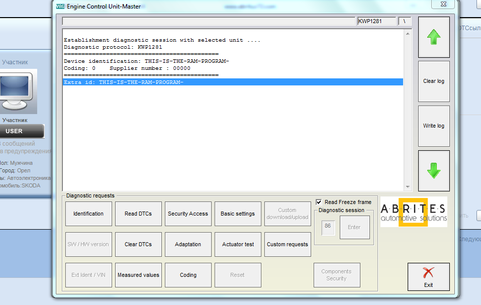

Опубликовано 27 декабря, 201510 г. A-6 98г. Моторник как понял не родной, РКПП, но стоит от АКПП, но работал пока не простоял пару лет без отключения АКБ, возможно при просадке АКБ что то сдохло. Номер по BOSCH 0 261 206 592.По диагностике на связь не выходит, танцы с бубном не помогли. Подключил на столе, тоже дохлый номер, ВАГ КОМ, АБРИКОС, ВСДС итд. Галета-1 схавала, перезаписала, прочла... Ставлю на авто, снова нули, на столе при попытке диагностики тоже самое, кушается только Галетой через БУТ. От сюда и вопрос, как разбудить эту скотину? Заранее благодарен всем! Изменено 27 декабря, 201510 г. пользователем smartcar057

Опубликовано 28 декабря, 201510 г. Автор Поторопился наверное с закрытием темы. На столе то прочиталась, но на машине работать отказывается, видать круто ее напруга потрепала. Либо идентификационные данные вписывать, но тогда нужен сток такого же блока. Во вложении скрин идентификации, тоже самое и васька на машине кажет. Единственная радость пока, что заработала. Изменено 28 декабря, 201510 г. пользователем smartcar057
Опубликовано 28 декабря, 201510 г. Надо пробовать искать епром такого блока , писать его и вязать в приборке в нулевом канале адаптаций. Ну если там иммо2, конечно. Если если и правда это ме7 и 95040, то должно быть иммо3 Изменено 28 декабря, 201510 г. пользователем 052
