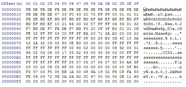

Опубликовано 1 января, 201610 г. Автор comment_879211 А где конкретно лежат ключи кто нибудь может подсказать ? Вот дамп. Ссылка на комментарий https://www.auto-bk.ru/forum/topic/67176-mazda-5-2006-%D0%BE%D1%88%D0%B8%D0%B1%D0%BA%D0%B0-15/#findComment-879211 Поделиться на другие сайты Поделиться Поделиться сообщением
Опубликовано 1 января, 201610 г. comment_879339 Есть чем ключи прочитать? Ссылка на комментарий https://www.auto-bk.ru/forum/topic/67176-mazda-5-2006-%D0%BE%D1%88%D0%B8%D0%B1%D0%BA%D0%B0-15/#findComment-879339 Поделиться на другие сайты Поделиться Поделиться сообщением
Опубликовано 2 января, 201610 г. Автор comment_879642 Есть чем ключи прочитать? Неа Ссылка на комментарий https://www.auto-bk.ru/forum/topic/67176-mazda-5-2006-%D0%BE%D1%88%D0%B8%D0%B1%D0%BA%D0%B0-15/#findComment-879642 Поделиться на другие сайты Поделиться Поделиться сообщением
