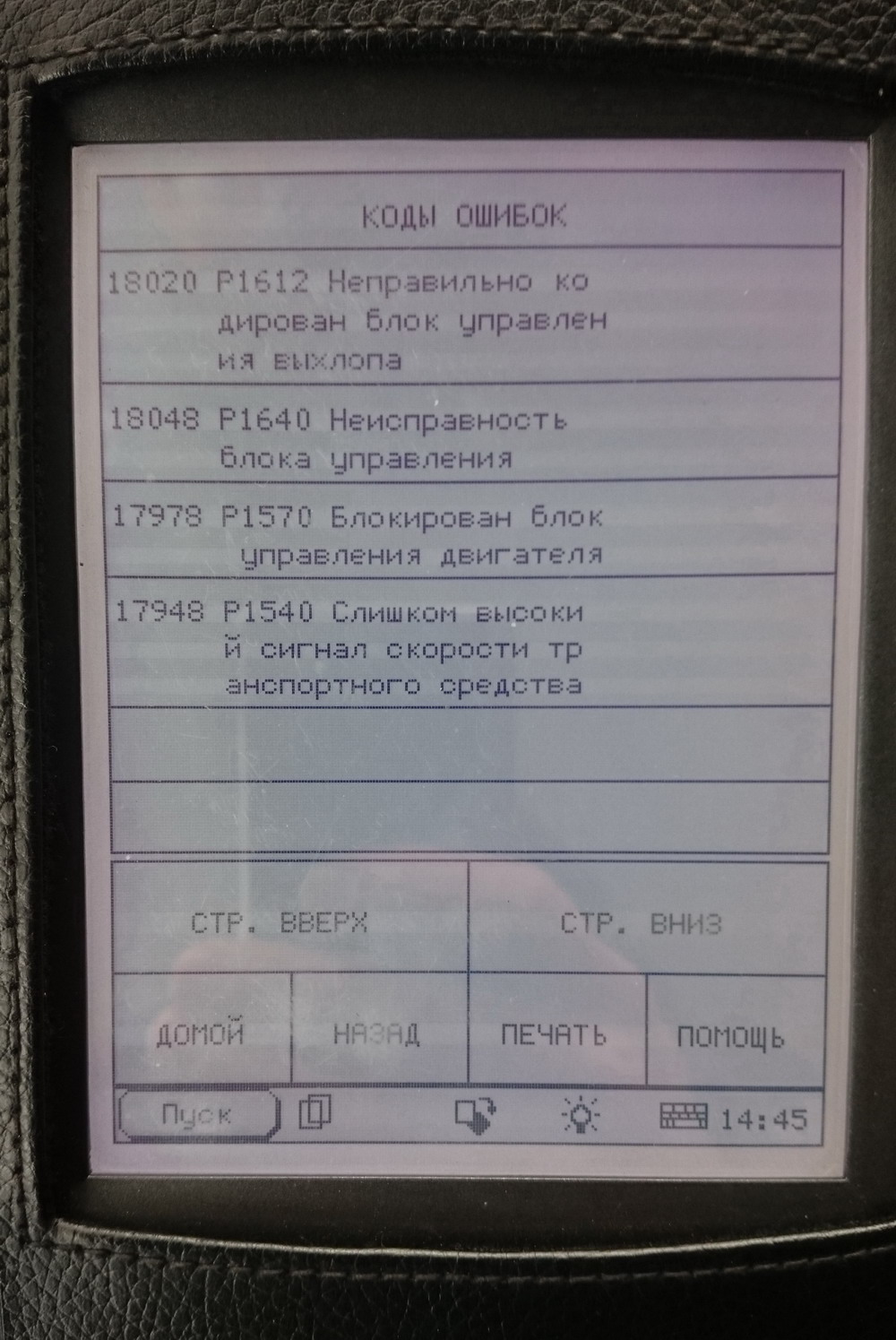

Здравствуйте! Вчера после разряда АКБ на авто VW LT 2,5 слетела синхра на иммо. Благодаря помощи ребят с форума (aka4 и др.) удалось синхронизировать иммо, правда раза с 10 го т .к ланч X431 писал что функция не поддерживается!
Так вот машина завелась, но через час звонок. Клиент жалуется на жесткую работу дизеля и повышенный расход топлива.
В моторном сидят ошибки и не удаляются. Лампа спирали постоянно моргает.
До разряда АКБ машина работала нормально без стука, но лампа спирали моргала все равно. Прилагаю ошибки которые я считал до того момента пока ее не завели.
Куда можно копнуть кто подскажет?

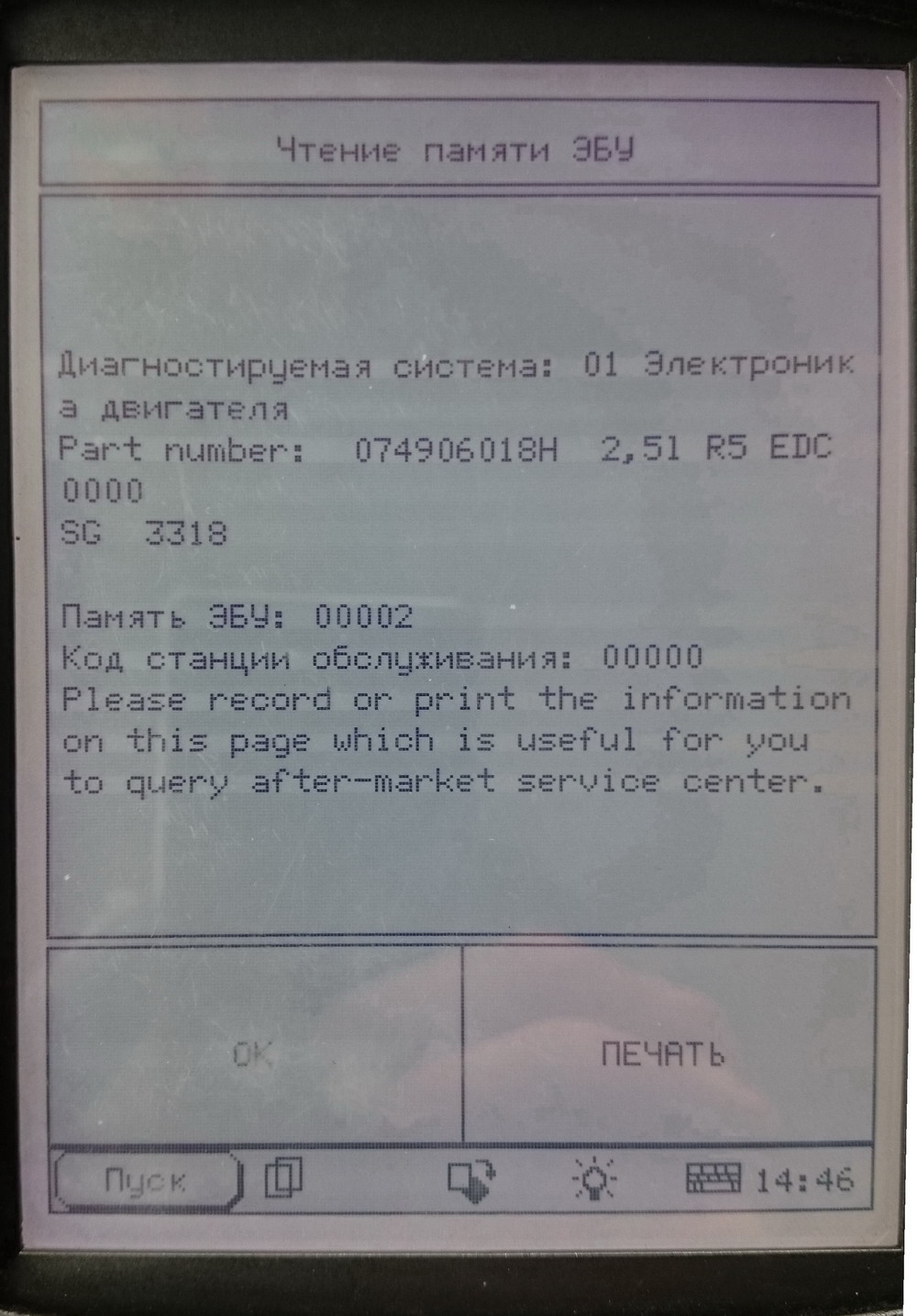

Прилагаю информацию по ЭБУ
VW LT 35 2.5 TDI 074906018H
Привет! похоже в моторном  вместе с синхрой еще чтото слетело, попробуй прописать форсунки заново...не факт что поможет, но попробовать не помешает, ну а еще возможно надо проверять программное обеспечение в моторном. флеш в олс, а епром сравнить с анологичным...
Насос VE, форсунки механические. Хотелось бы отделаться только диагностикой?
пробуй кодировать блок, мож и поможет, кодировки можно подсмотреть в эльзе...

А какие показания в 4 группе?
Восстановили синхру в 25 блоке, а епром моторника , видимо пострадал тоже.
ЕEпром моторного чем вылечить можно?
Конкретно в этом ничего я думаю, лт 4x4 не бывает вроде
Часть групп на диагностику не выходят, поэтому диагностику полноценную сделать не удается, не видно не угол ОЗ, кол-во топлива. В эсуд висят ошибки.

Читай епром моторного и сравнивайattachicon.gif074906018H-24c04.rar

Машина уехала в другой сервис, диагност отзвонился, объяснил что не может сделать нормальную диагностику, часть групп не видно. Ошибки не трутся. Машину колбасит, жесткая работа дизеля. Сошлись на том что снесло EEprom ЭБУ и соответственно настройки по управлению ТНВД VE!
