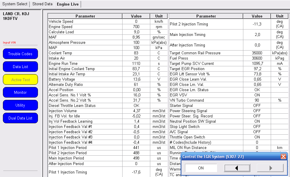

приехал дизельный прадик , ошибка возникает сразу после заводки  , не стирается.
 по тех доку, вверху,  решили поменять доссельную заслонку. бу . теперь код не загорается после заводки, но при движении опять возникает,
П о тех доку заслонка должна отрабатывать после вкл зажигания, но она все время открыта

это фактические по сканеру при активных тестах.
 в дизелях я ноль. нужна подсказка куда рыть

Заслонка после старта закрывается, при перегазовке открывается и снова закрывается. Родная просто не работает и сразу ловит ошибку .Что еще увидел. когда возникает ошибка, на концевике полного закрытия при перегазовке  напряжение начинает прыгать , то 0 то 2.5 то как надо 12 в.

Система ЕГР это не только клапана, но и каналы, которые могут быть забиты нагаром наглухо.Клапана ЕГР не могут быть чистыми, если их кто-то не почистил, а вот про каналы забыл. Сама система отслеживается по изменению расхода воздуха, если он не меняется , блок управления делает вывод, что рециркуляции нет и только как одна из причин - заслонка.

При открытии-закрытии клапана и постоянных оборотах примерно 1500 следишь по ДМРВ - расход должен меняться.Посмотри в тех.доках - должно что-то такое быть.
Или тупо продуть канал от выхлопной трубы.
