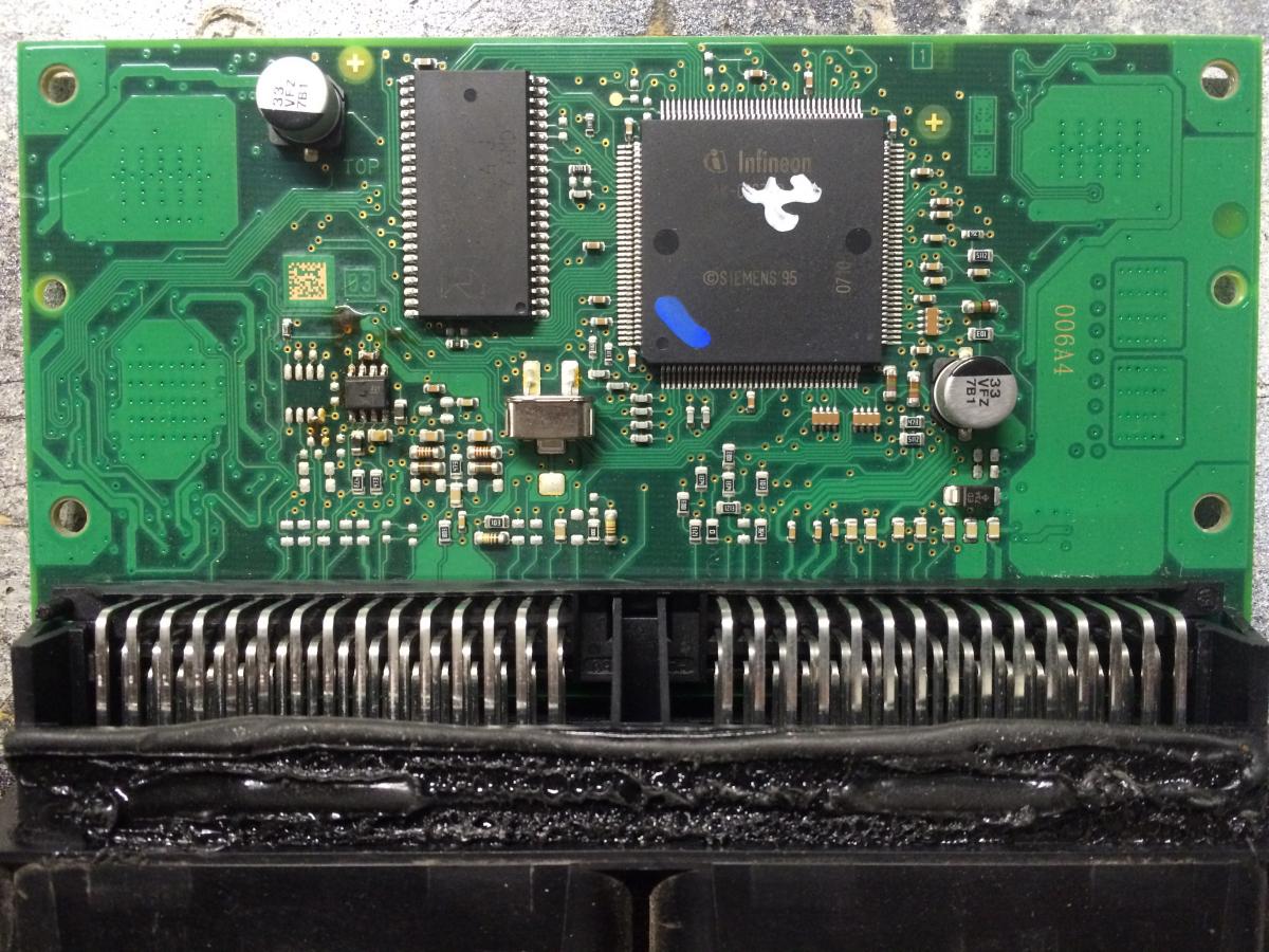

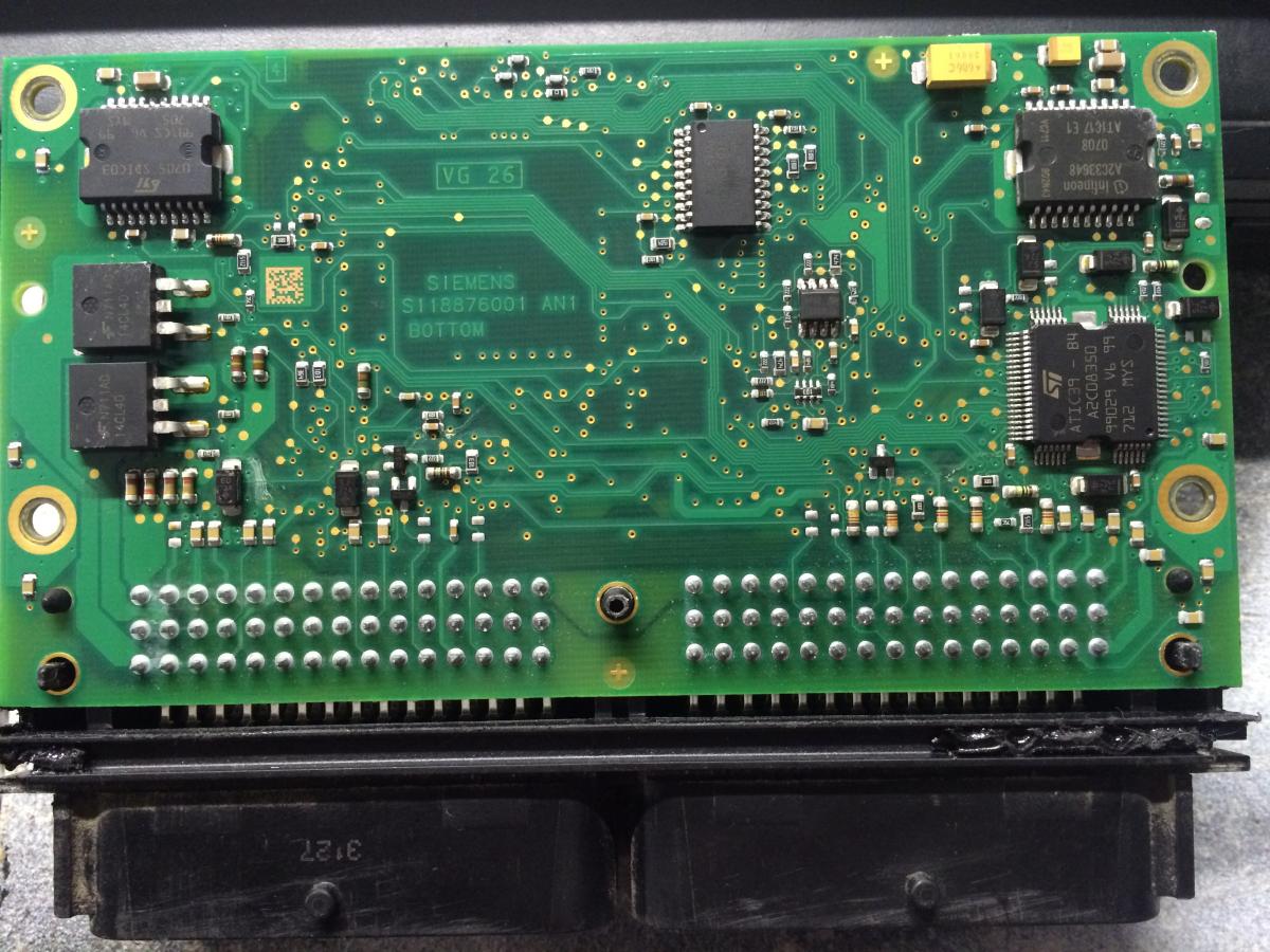

старый блок не включает реле бензонасоса и форсунок с модулем зажигания. когда прокручиваешь стартером, то в лайв дате обороты двигателя видны а управляющих сигналов на форсунки и модуль зажигания нет. клиент говорит что ехал-заглох. при этом я нашел обрыв кан-шины и устранил его. проводку всю прозвонил, все плюсы-минусы есть, датчик колена видится-читается. ошибок по блоку нет. при этом всем блок читается, виден вин. я не знаю с чего считывать дампы.
собственно блок
А чего здесь знать? Перепаяй флэшку (если умеешь паять) на второй фото, которая слева 44 ноги фирмы AMD из одного моторника в другой и всё. А если есть чем считать дамп с этого блока без выпайки, то считай со старого и залей в "новый". Тогда сразу всё заработает, если дело было только в блоке.
да паять-то я умею. хочется ж разобраться в ситуёвине программно...
