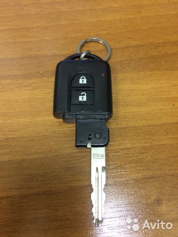

на замке стоит вертушок там заглушка если в смарте садится батарейка то ключ ставится в вертушок
ключ вот такой
