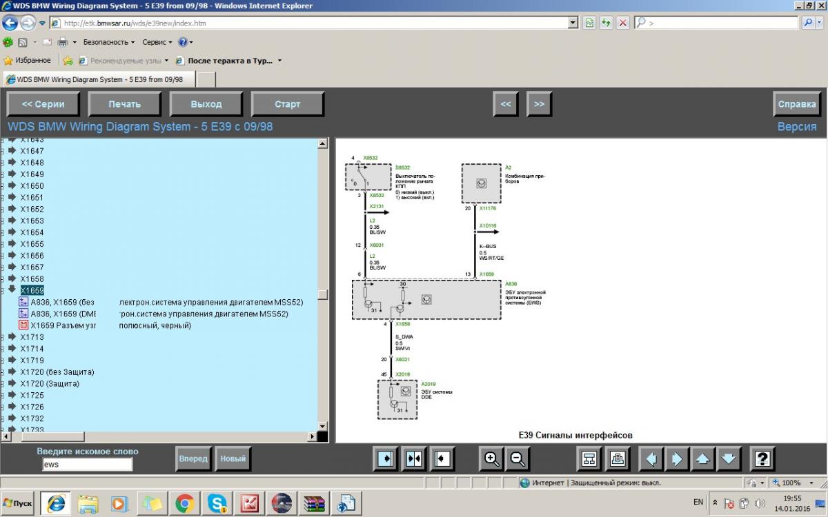

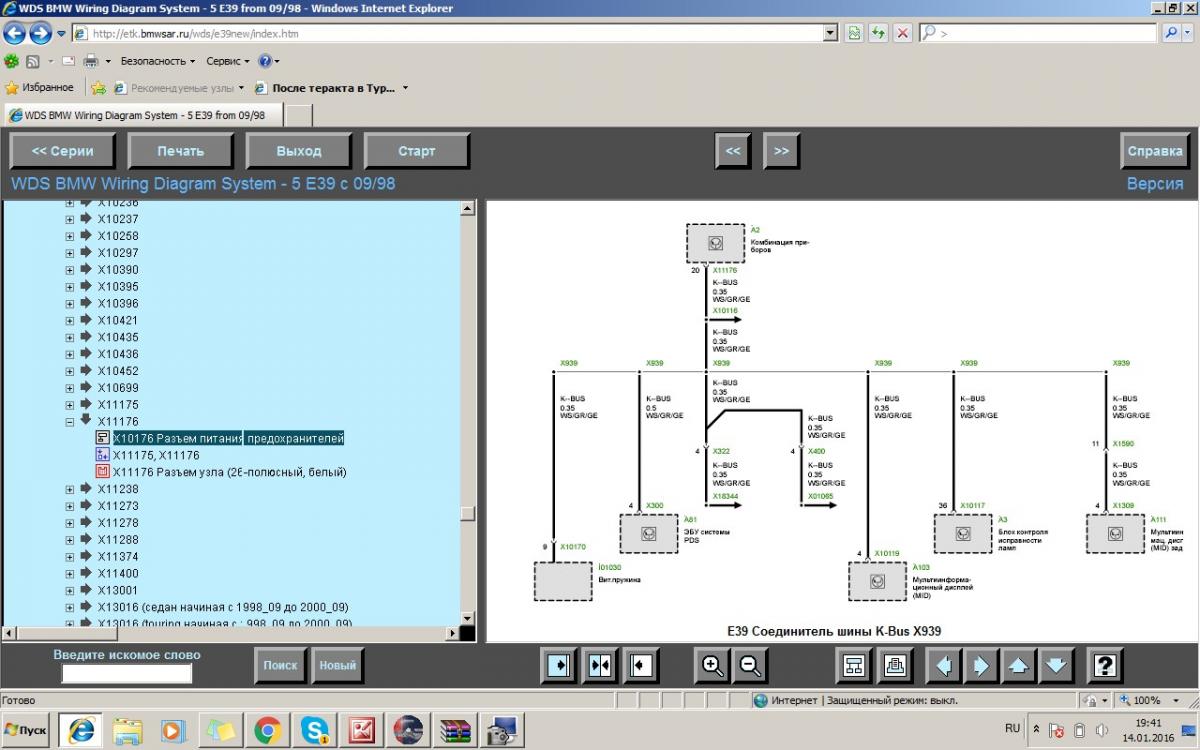

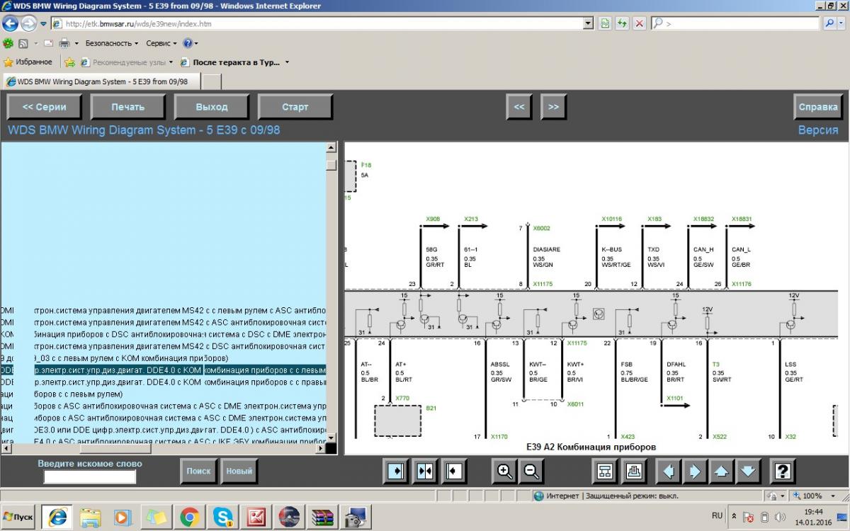

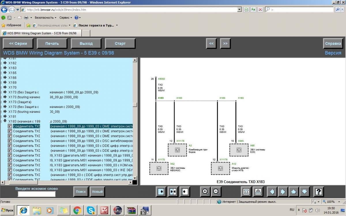

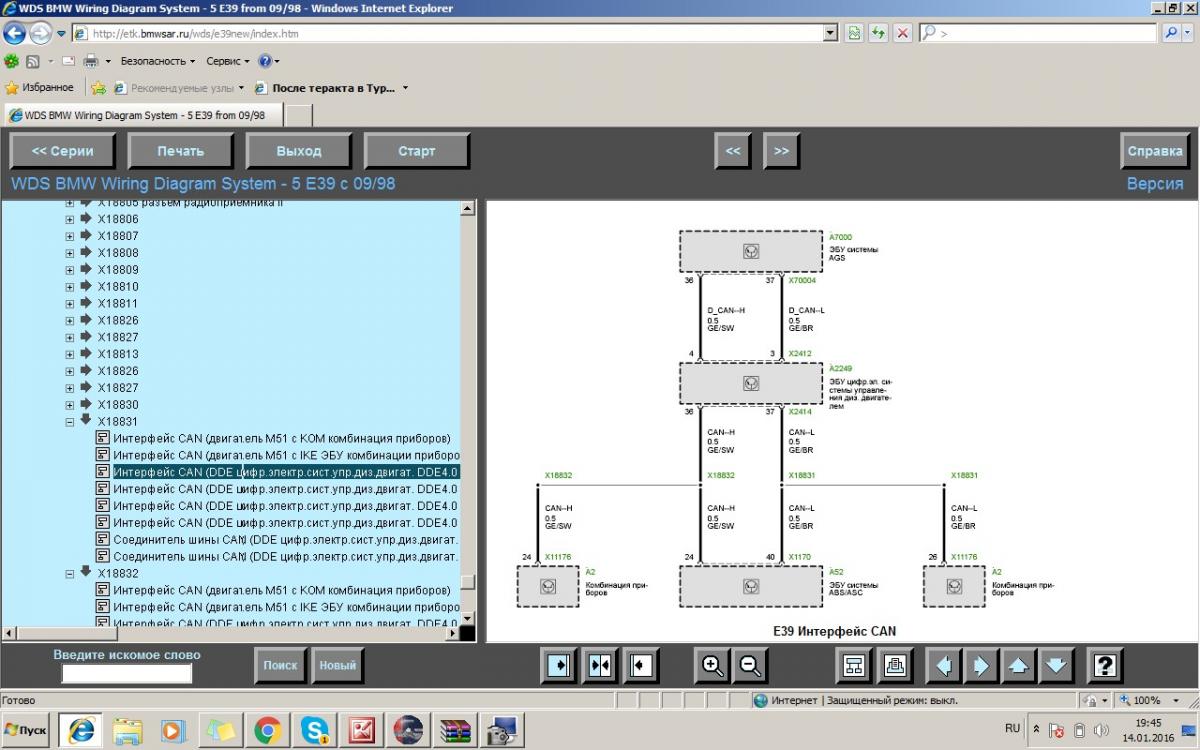

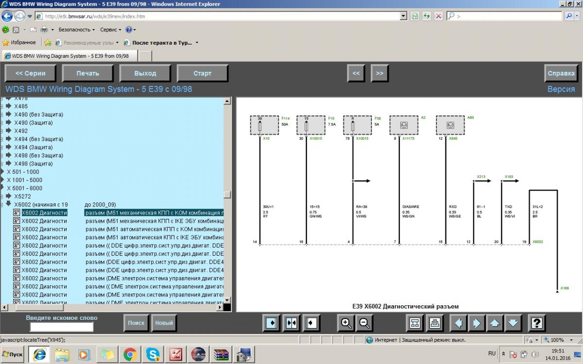

Опубликовано 15 января, 201610 г. Автор comment_885756 Все нужные контакты нашел! Выкладываю скрины может кому пригодяться! Ссылка на комментарий https://www.auto-bk.ru/forum/topic/67478-%D0%BF%D1%80%D0%B8%D0%B1%D0%BE%D1%80%D0%BA%D0%B0-bmw-e39/#findComment-885756 Поделиться на другие сайты Поделиться в Facebook Поделиться в X Поделиться в Pinterest Поделиться Поделиться сообщением
