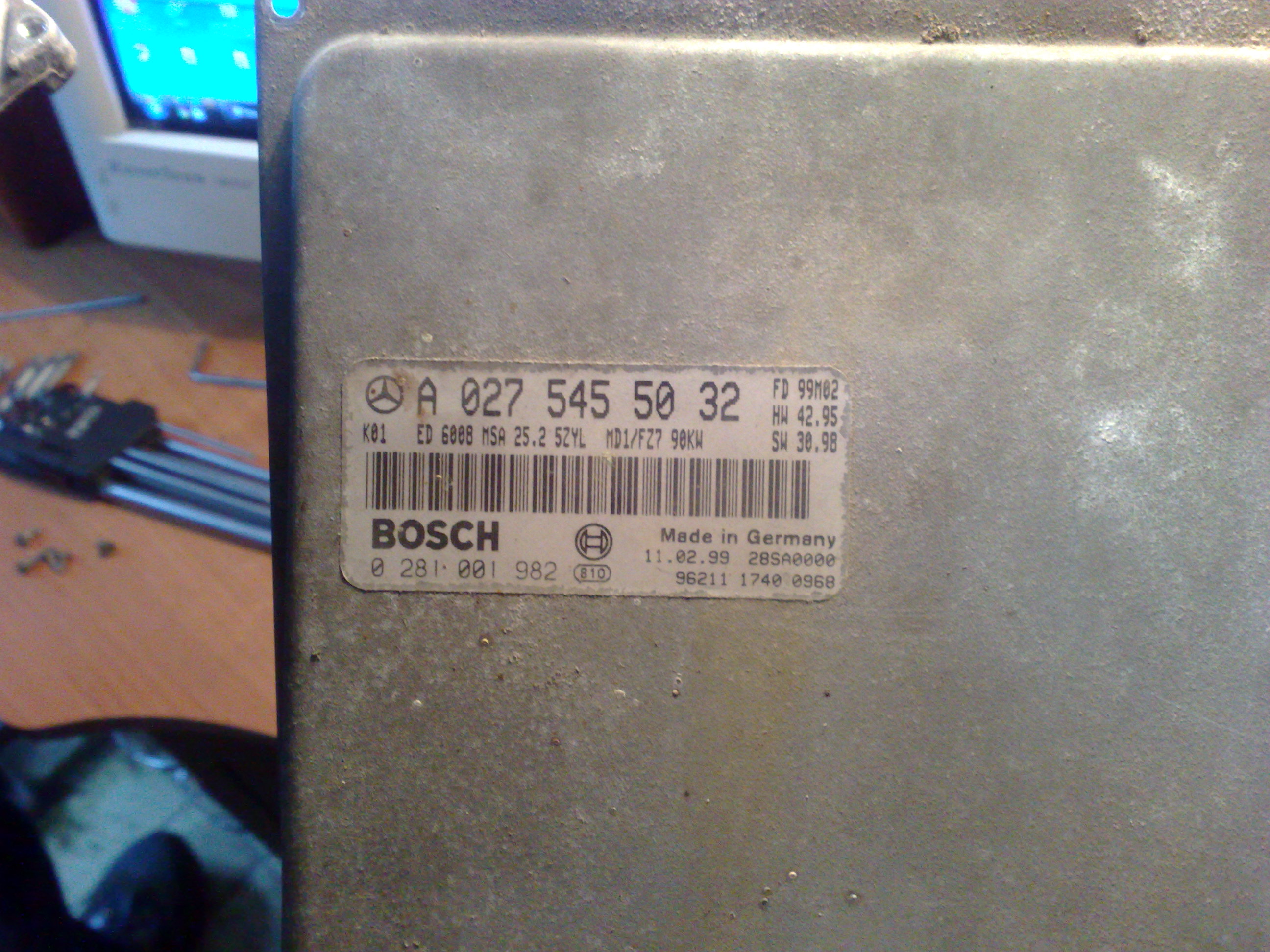

Номер ЭБУ - А02754550
Фото выложу позже

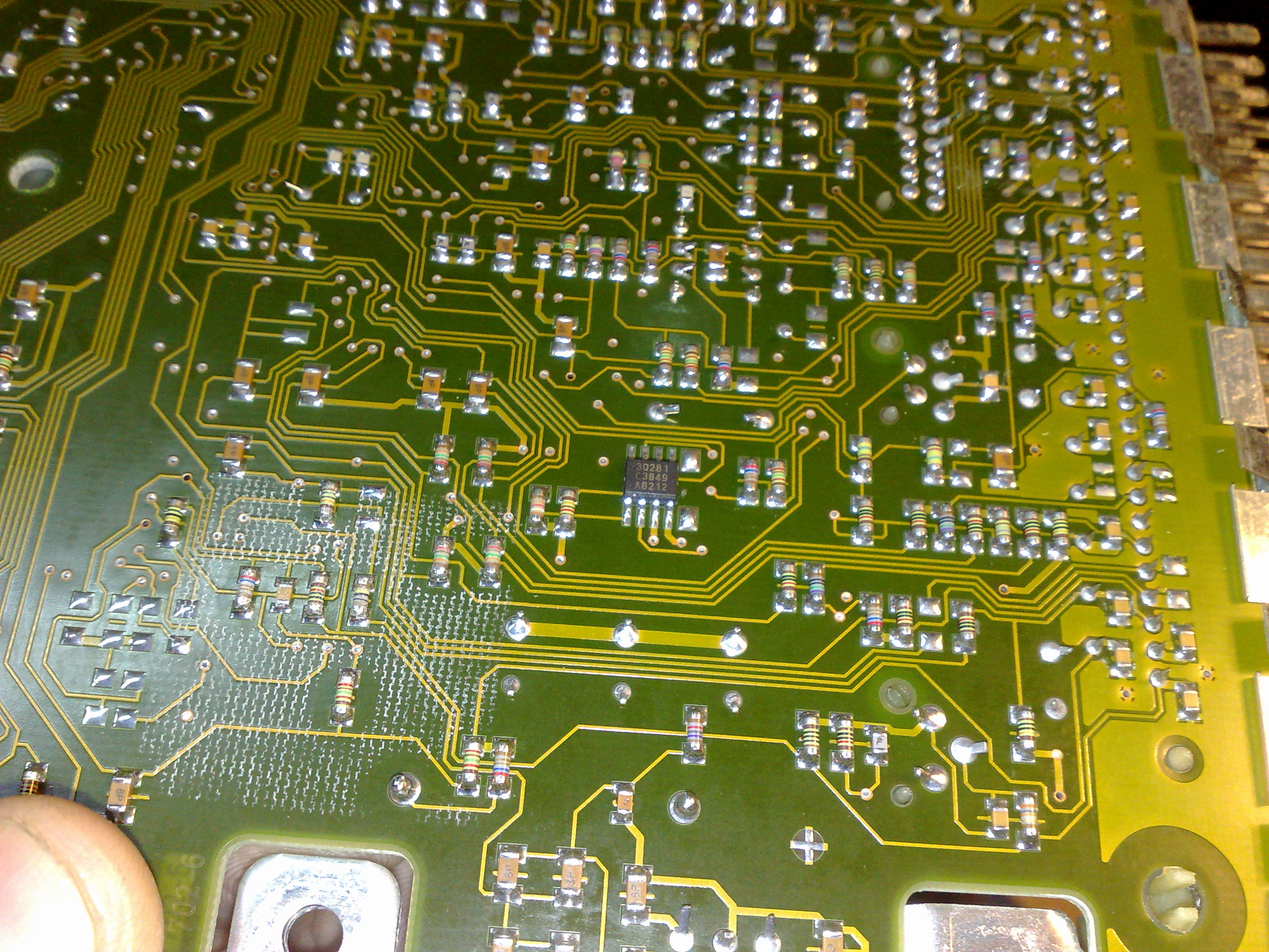

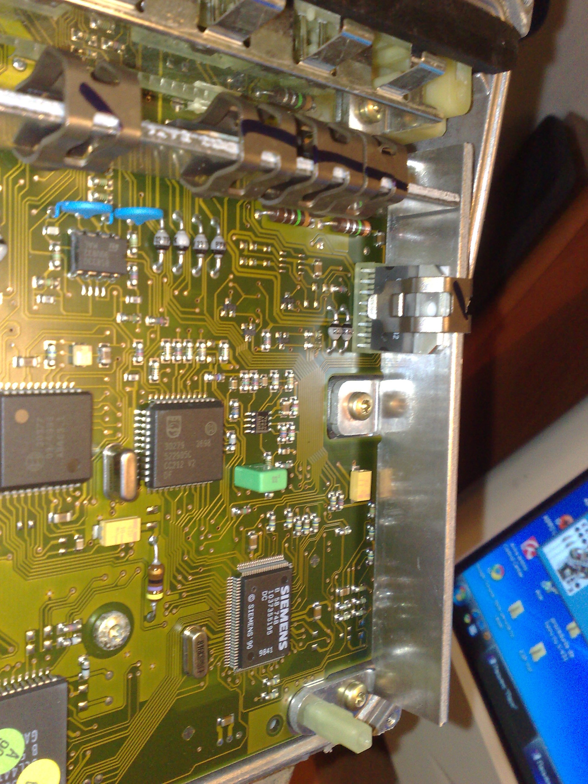

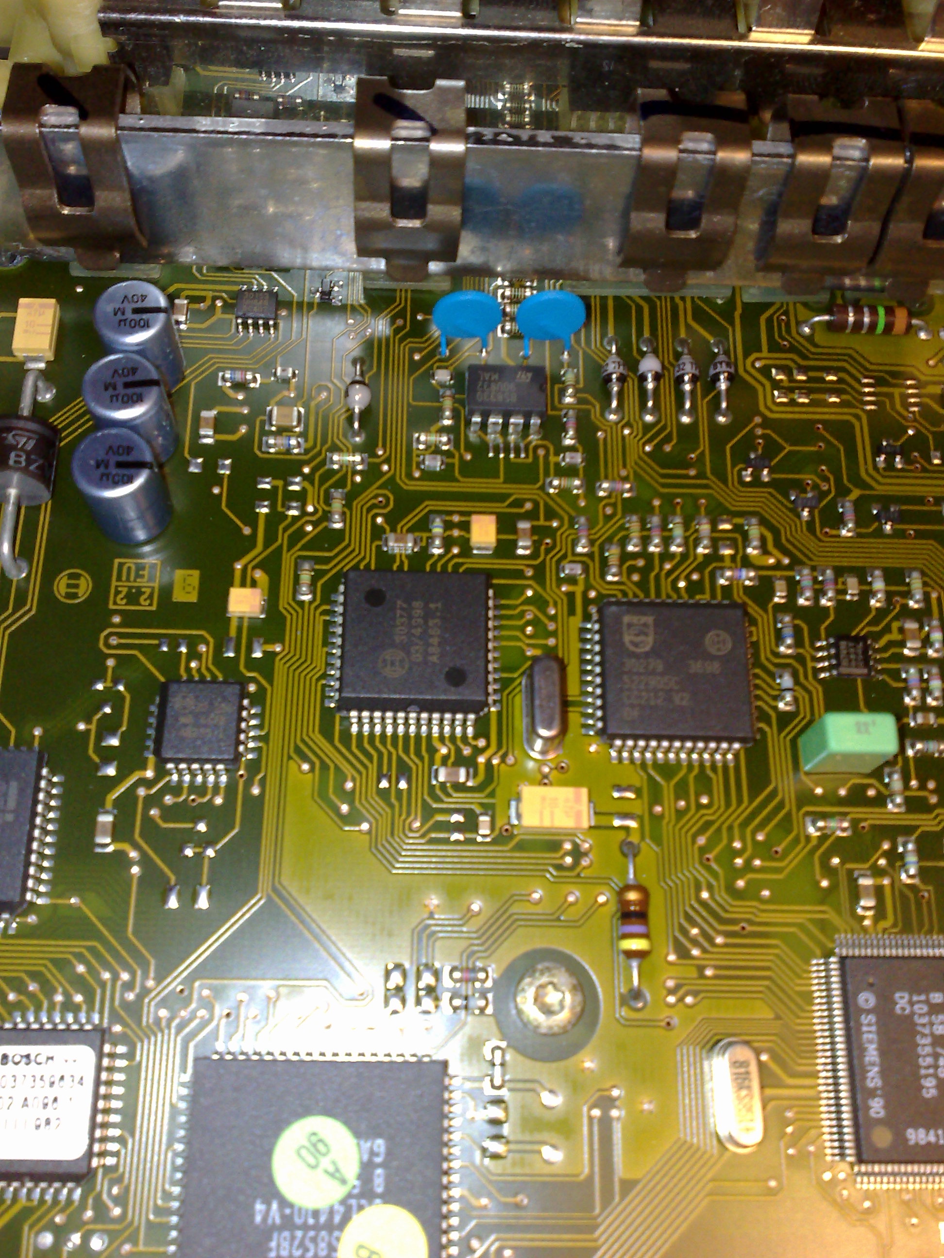

Ввыкладываю фото:
еще:
И еще:
Еще одна:
Последняя
Изменено пользователем bootcore
сделай фото платы с обратной стороны.
Вечером выложу
MC05X16 0D62J
+1 или 908az32

Обратная сторона, общий вид:
Микрухи по очереди:
Последние:
